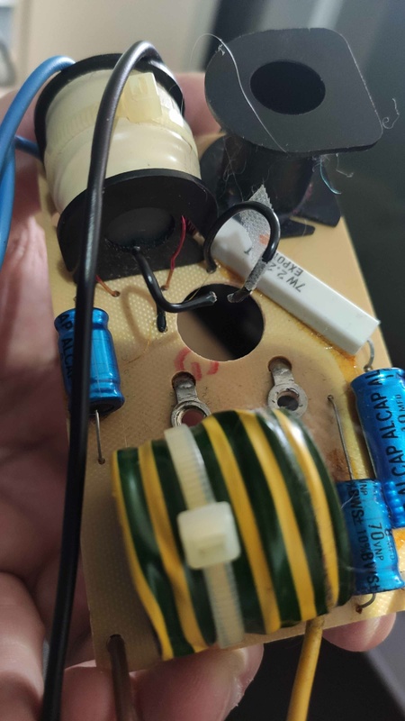

Ik heb de DM220 B&W speaker uit elkaar gehaald. Er zit ook een zekering die ik heb losgeknipt. Nu krijg ik het niet meer gesoldeerd (ik laat even in het midden waarom dit niet lukt)
Kan ik de draden van de fuse (zekering) nu aan elkaar binden?
Even ter info, ik weet dat er veel vragen komen waarom ik dit heb gedaan, indien gewenst zal ik dit later uitleggen.Afbeeldingslocatie: https://tweakers.net/i/1ekbBhv7kArkbiaaFg47IpeWI_s=/x800/filters:strip_icc():strip_exif()/f/image/pGYIAjktti30sC33StB13xI1.jpg?f=fotoalbum_large
Afbeeldingslocatie: https://tweakers.net/i/uSmKxQk1bgiQe0Kk--uIeqWlU-U=/x800/filters:strip_icc():strip_exif()/f/image/KEdp1E4thvxv9EsJnjxu4Oop.jpg?f=fotoalbum_large

een zekering zit er niet voor niets.
als je het risico wil lopen dat je speakers opgeblazen( afhankelijk van vermogen versterker en te verwerken vermogen speakers) worden, dan doorverbinden. Anders zoeken naar een oplossing met zekering.
de foto lijkt op een scheidingsfilter, dus je midden/hoge tonen speaker wordt waarschijnlijk beschermd door e zekering.
Normaal gaat dit wel goed en hoor je snel wanneer er iets mis dreigt te gaan.

Dank je wel voor de reactie, intussen heb ik de zekering er toch op gekregen met beter soldeersel...

Die zekeringen zitten er idd niet voor niks. Meestal is het om overbelasting van de tweeter te voorkomen - die zijn er namelijk een stuk gevoeliger voor dan zeg een woofer. Met name ribbon tweeters wil je eigenlijk echt zekeren wil je ze heel houden is bijn beeld :)

Nu je 'm toch open hebt, kan je gelijk de bipolaire elco's vervangen. Hun capaciteit verloopt na een paar decennia.
Solderen gaat het best met harskernsoldeer en een bout met thermostaat. 80 W is fijn, al moet het met 40 W ook lukken.
