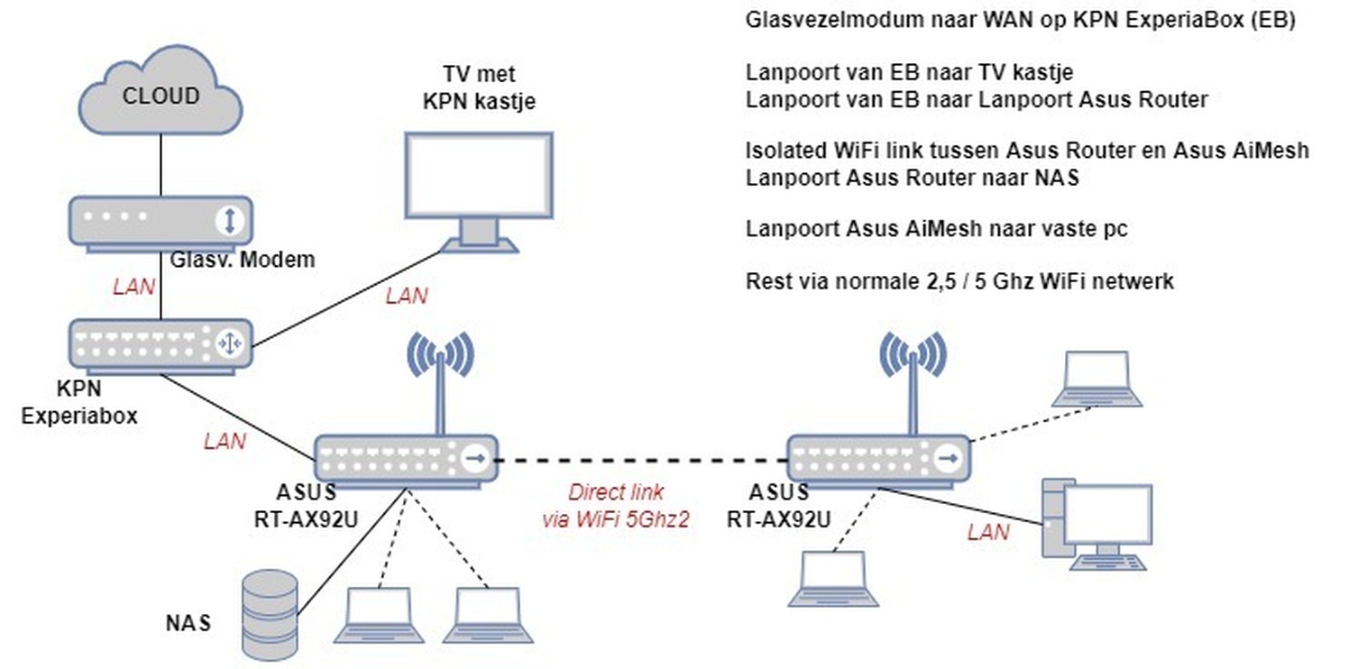

Ik hoop dat er iemand is die mij wellicht verder kan helpen.
Ivm de slechte WiFi en beveiliging van de standaard geleverde KPN Experiabox (KPN Box 12), hebben we de Asus RT-AX92U (2 stuks als set AiMesh) aangeschaft.
Met moeite eindelijk alles aan de praat gekregen, maar het valt op dat de Asus router geen internet verbinding heeft?
NOTE: Verbinden we met LAN of WiFi (via Asus / WiFi op Experiabox staat uit), kunnen we prima het iternet op. Tevens is de TV aangesloten op de ExperiaBox omdat het via de Asus erg hapert en ook online gevonden heb dat dit niet echt lekker werkt. Anders hadden we de ExperiaBox er volledig tussenuit gehaald!
Kijkend in de settings van de Asus router, geeft het aan geen internet, de tijd van de router is niet gesynched... Nu wil ik de OpenVPN gaan instelen op de Asus, zodat we onze NAS veilig extern kunnen benaderen (nu staat alles dicht van buitenaf om bij de NAS te kunnen komen.)
Heb een schets gemaakt wat onze situatie laat zien.
VRAAG: Heeft iemand ervaring met de KPN ExperiaBox en (liefst) deze (of vergelijkbare ASUS router) die ons kan helpen dit goed werkend te krijgen?
Ik ben wel redelijk qua hardware en software, maar qua netwerken net ff wat minder dus graag niet al te technisch praten ;) ....
Reeds geprobeerd:
- Van LAN poort ExpBox naar WAN poort Asus --> Geen succes
- "domme" switch achter glasvezel modem geplaatst en dan naar de WAN van Exp.Box en de WAN van de ASUS --> Geen succes

Dus al je apparaten achter de asus hebben wel internet maar je asus zelf heeft geen internet?
En je gebruikt de wan poort op de asus?
Staat alles op dhcp op de asus? Klopt dns?
[ Voor 14% gewijzigd door laurens0619 op 06-06-2022 14:58 ]
  • flipandboef
  • Laatst online: 31-10-2025
Alle apparaten hebben idd internet, maar de Asus zelf niet (raar, vind ik dus ook!)
Nee, op dit moment is het net als in de tekening, dat de Asus LAN op LAN verbonden staat met de Exp. Box.
DHCP:
x.x.x.2 - 254 in de Asus
x.x.x.1 - 200 in de Exp.Box KPN
Reserverd address: x.x.x.5 voor TV kast
Verder:
Asus router vast gezet op x.x.x.253 + x.x.x.252 vastgezet voor Asus AiMesh met DNS naar x.x.x.253
Default gateway: x.x.x.254 (ExperiaBox)
DNS server: x.x.x.253
WINS server: 8.8.8.8
[ Voor 45% gewijzigd door flipandboef op 06-06-2022 16:53 . Reden: Had een vraag niet gezien, info toegevoegd ]

Je moet de Asus router in AP (Access point) modus zetten. De Asus sluit je aan via de LAN poort op de Experiabox en de WAN poort op je Asus router.
Wi-Fi op de Experiabox uitzetten.
Bij mijn ouders heb ik een identieke configuratie. Of je nou gebruik maakt van een Experiabox 12 of V10 of zelfs een router van een andere provider: dat maakt niet uit.
Reactie van @Ben(V) vind ik eerlijk gezegd niet toepasselijk. Wel makkelijk zo alles verkopen... Die Asus router is een prima set!
PS: als je de firmware van RMerlin gebruikt, kun je ook IPTV configureren in je Asus router. Ik weet alleen even niet of deze ook voor de AX92U beschikbaar is. Dan kun je de Experiabox er helemaal tussenuit halen (heeft mijn voorkeur).
