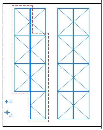

Nieuwbouwwoning wordt binnenkort opgeleverd, met standaard al 9 door de aannemer gekozen CS3K-310MS zonnepanelen op een plat dak. Die zijn aangesloten op een SAJ R5 3.6K S2 omvormer.
Dat ziet er zo uit:
Afbeeldingslocatie: https://tweakers.net/i/RXbEuuztKQfNo67xCU9Wri6gF3M=/full-fit-in/4000x4000/filters:no_upscale():fill(white):strip_exif()/f/image/YuY0fLfGFNu8ov7BoSKyNW1V.png?f=user_large
De panelen liggen vrijwel precies oost-west en hebben geen schaduwinval. Het gaat om een rijtjeshuis, met nog 5 huizen in het rijtje, die allemaal precies dezelfde opstelling hebben. Als je eenmaal op het dak van een van de woningen bent, kun je over het platte dak eenvoudig de andere woningen bereiken, dat is gewoon een doorlopend vlak.

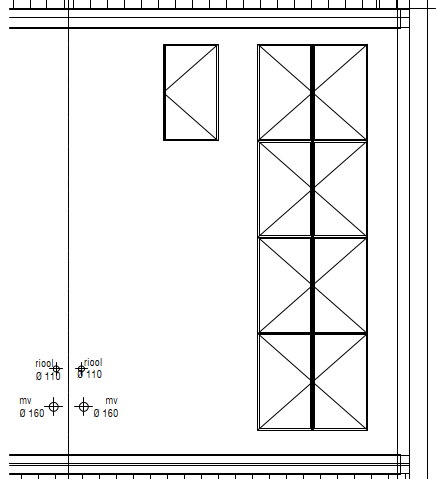

De aannemer gaf de volgende optie voor het toevoegen van 6 extra panelen:
Afbeeldingslocatie: https://tweakers.net/i/KiKAT0dVdDakYq3q_Qi-vfuCuPs=/full-fit-in/4000x4000/filters:no_upscale():fill(white):strip_exif()/f/image/ekcF7fKHlBvubuPflLPFOitf.png?f=user_large
Linksonder kan vanwege de mechanische ventilatie en rioolwaterafvoer volgens de aannemer niet nog een paneel geplaatst worden - maximaal aantal is dus 15. Niemand van de in totaal 6 huizen heeft die optie afgenomen, want die was erg duur. Wel zijn alle buren in principe geïnteresseerd in het uitbreiden van het aantal panelen. Er is geen alternatieve locatie (zoals garage of schuur) om panelen neer te leggen. De huisaansluitingen zijn 3x25A. De woningen zijn nog niet opgeleverd, dus meer informatie heb ik op dit moment nog niet. De woningen hebben geen warmtepomp (maar stadsverwarming) en op dit moment heeft nog niemand een elektrische auto. In onze huidige woning is het jaarverbruik zo'n 4000kWh.

Heb je ook de maten? Als je de hele boel wat opschuift en indikt moet er toch meer op kunnen? En inderdaad panelen van een groter vermogen kan ook geen kwaad. Je panelen kan je wellicht slijten aan de buren?

Volgens mij is het redelijk hopeloos dezelfde maat en panelen nog te vinden. (tenzij de buren er vanaf willen)
Wat je zou kunnen doen is 8x 310 Wp op dual betonvoeten richting oost en 8x <vul maar in> Wp richting west op dual betonvoeten.
Zo heb je geen last van 2 verschillende maten en dat het niet past op dezelfde montage methode..
Afbeeldingslocatie: https://tweakers.net/i/4Ri0ohvc-y7l__ztA9epdpNqN1E=/232x232/filters:strip_icc():strip_exif()/f/image/HTjGLWTLRARcD2TOYYyLLlNq.jpg?f=fotoalbum_tileAfbeeldingslocatie: https://tweakers.net/i/607n97wah3hybHc1YUuS4t-B1ic=/232x232/filters:strip_icc():strip_exif()/f/image/kqncMQ8LRz0KmQiJODtIoKZL.jpg?f=fotoalbum_tile
Gewoon op dezelfde omvormer van 3.6 kW. Dan maar wat aftoppen. (omvormer is toch al betaald?)

Dank jullie voor de suggesties! De panelen liggen er al en alles is inderdaad al betaald (als onderdeel van de totale bouw), maar het is een goede suggestie om te kijken of ik een paar panelen eventueel aan de buren kan slijten en dan een rijtje nieuwere panelen ernaast leggen. Het is allemaal niet zichtbaar vanaf de straat, dus voor het beeld maakt het toch niet uit.
Begrijp ik goed dat het niet heel problematisch is om de bestaande omvormer te gebruiken met het maximaal aantal panelen dat ik op het dak kwijt kan?
Hebben jullie suggesties bij welke installateur in omgeving Utrecht/Gelderland ik hiervoor goed terecht zou kunnen? Dan kan ik mijn buren eens wat opties voorleggen.

Je zal de huidige panelen in 1 string moeten doen en dezelfde kant op laten kijken.
Dan kan je andere panelen ook een string van maken en de andere kant op laten kijken.
Vandaar mijn suggestie van betonvoeten.
Mixen van "oud" en "nieuw" is vaak niet zo goed idee op 1 string, omdat de paneel eigenschappen teveel afwijken qua stroom.
Dan gaat je slechte paneel de betere staan afknijpen.
Zijn het allemaal dezelfde panelen is het geen probleem natuurlijk
