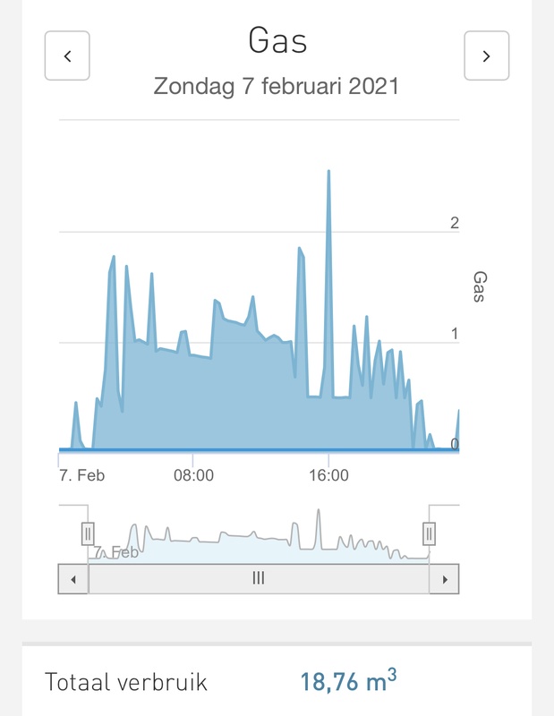

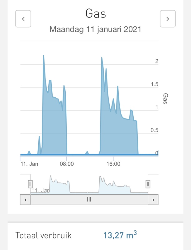

Zeker heb ik dat.. op Enelogic al vijf jaar lang bijgehouden, daarbij over dezelfde periode ook nog de thermosstaat standen in combinatie met buitentemperatuur en per uur of de ketel aan het stoken was.
Doe ik dan de meting met graaddagen bijvoorbeeld per maand en ook van de “koudste dagen” of iets dergelijks ? Zo had ik er niet over nagedacht, maar dat is inderdaad makkelijk en feitelijk dan denk ik zelfs -beter- als zonder gasverbruik rekenen.. toch ?

@helm71 Als je in de diverse cv-tuning topics zoekt (o.a. met mijn naam @dunklefaser ), vind je zeker bijdragen met voorbeeldrekeningen.
Belangrijker dan de gemiddelde kamertemperatuur (deze is heel individueel) is de gemiddelde etmaaltemperatuur c.q. de graaddagen zoals bijvoorbeeld op mindergas.nl te vinden c.q. te berekenen.
YMMV
P.S.: Ik denk dat je met gemiddeld 18 m³? per dag in de koude week van 7 - 14 februari 2021
wat duidelijk groters nodig hebt dan een 5 kW wp.

dunklefaser schreef op maandag 6 juni 2022 @ 14:03:
denk dat het wel meevalt. er zit ook flink wat inefficentie in de CV van het pendelgedrag die de ketel nu heeft en de lagere afgifte van de radiatoren door de lagere pompsnelheid. ook zit er warm water bij. op zulke dagen draait de WP toch 24/7 en niet met het standaard thermostaatgedrag. dus zelfs als 100% van het gas voor verwarming was en 100% efficent zou je met 5kW nog wel goed uitkomen. dus een 7kW unit zou al meer dan voldoende zijn zelfs op zulke extreme dagen zonder naar het noodelement te grijpen.
