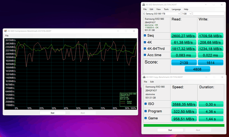

Draai eens een benchmark zoals AS-SSD en kijk wat je schijf presteert, dan weet je al wat meer.
Weet je zeker dat je BIOS-settings goed zijn, dat de SSD in de juiste poort zit?
Kijk vooral ook eens in je moederbord boekje of je niet een device in gebruik hebt genomen (zoals een kaart of een SATRA-poort) die lanes afsnoept van de SSD-poort die je in gebruik hebt.

Bijgevoegd de 3 benchmarks die AS-SSD biedt.
Bios settings volgens mij in orde, maar het vreemde is dat ik dit gedrag niet eerder heb vernomen (of ik heb nog niet eerder dingen verplaatst op de schijf). Als ik iets kopieer > bloedsnel.
Dus een map van de schijf, kopiëren naar deze zelfde schijf is prima, maar zodra ik ctrl+x doe en dan wil plakken; nou vergeet het maar. Net alsof de toegang dan enórm vertraagd én traag is?
Als je ctrl-x, plakken doet levert het wel extra overhead op, vergeleken met kopiëren. maar weet niet of dat nou een enorm verschil kan verklaren.
Bij ctrl-x behandelt Windows bestand na kopiëren als verwijdering. Dat betekent dat op bestandssysteem niveau het nodige gebeurt, en tevens zal Windows voor bestanden die verwijderd worden moeten bepalen welke LBA sectors daardoor niet meer 'nodig zijn'. En voor deze LBA sectors moet Windows TRIM commandos sturen naar de SSD. En die moet de SSD vervolgens verwerken.
Wat die SSD daar verder mee doet hangt af van de SSD firmware. Maar vaak zal de SSD deze informatie wel bewaren zodat op enig moment de garbage collector deze ruimte kan 'erasen'. Tevens werkt de SSD vaak de 'translator' bij voor deze LBA adressen (worden ge un-mapped).
Als je de SSD vraagt min of meer tegelijkertijd te kopiëren en wissen, en de SSD is redelijk vol, dan wellicht gaat de SSD meteen aan het werk om de vrijgekomen ruimte te 'erasen'. Dat is zo'n beetje de langzaamste operatie die je aan de SSD kunt opdragen. Met voldoende erased pages beschikbaar verwacht je dat de SSD die pakt en de pages geassocieerd met de gewiste data op een later tijdstip behandelt.
Doorgehaald, n.v.t.
Windows TRIM 'staat wel aan'?

Eh, nee. Knippen en plakken op dezelfde schijf is doorgaans alleen een wijziging in de MFT. Daarom is knippen en plakken zo goed als instant, ook met grotere bestanden.
DOH! Je hebt natuurlijk gelijk wanneer dit op knip + plak of verplaats op zelfde volume gebeurt, excuus. Dan is OP nog onverklaarbaarder.
