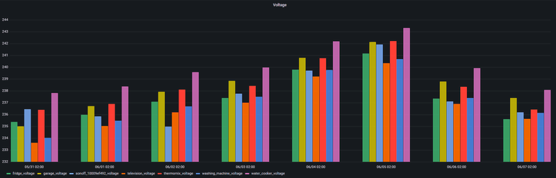

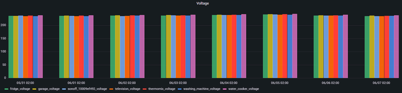

Ik ben al een stap voorwaarts en heb nu een bar chart met een gemiddelde voltage per powerplug per dag.
Afbeeldingslocatie: https://tweakers.net/i/eoEuTEFrC7ddq2LsWlhHr92Vz6w=/800x/filters:strip_exif()/f/image/Mgl5E7NyERaraxeChSw9nbZI.png?f=fotoalbum_large
Nu ik dit heb kom ik er echter achter dat dit me niet zoveel geeft omdat de drop van het voltage in de nacht de gemiddeldes heel erg dicht bij elkaar brengt. Idealiter zou ik dus aan bovenstaande grafiek toevoegen dat alleen de waardes worden meegenomen tussen grofweg 06:00 en 21:00. Is dit aan de query toe te voegen?

Hmmm, hoe je enkel de data tussen 6 en 21h kunt laten zien weet ik niet zo goed.
Wat wel al zou kunnen helpen is om de schaal van de Y as op bv 225 te laten starten. Zo zul je beter het verschil zien tussen de toppen van de grafiek.

Dat was zeker een goede tip ja:
