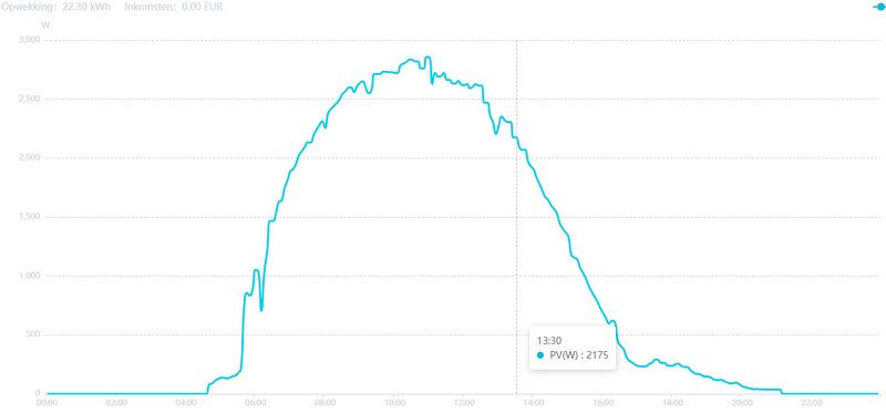

De panelen liggen in 1 vlak op 115 graden oost. de dakhoek is 32 graden.
Dit levert op een zonnige dag deze curve op: (Tijd as is 1 uur te vroeg. om 14:30 staat de zon haaks op mijn huis tussen oost-west. in het plaatje is dat 13:30)

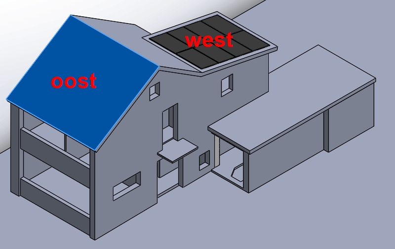

Hieronder een model van ons huis. Op het blauwe vlak liggen de huidige panelen. Op de westkant heb ik echter ook nog een stuk dak waar ik 8 panelen op kwijt kan. Deze heb ik er in getekend.
De dakhoek is daar 11 graden en deze ligt op 295 graden west.

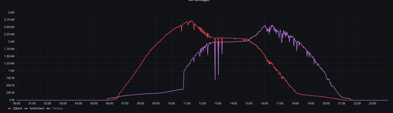

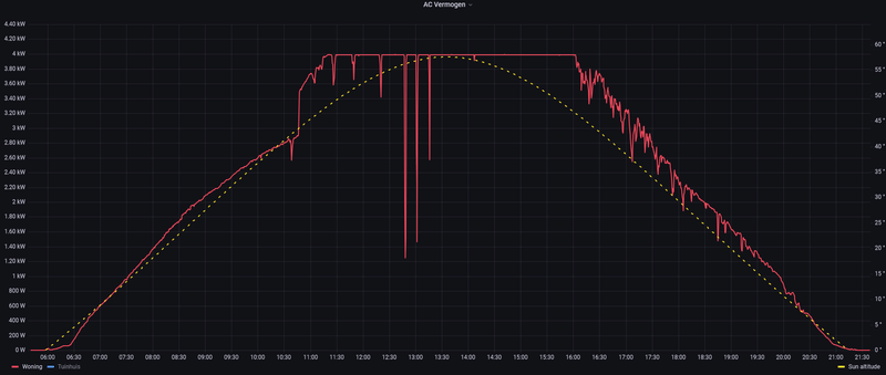

Ik doe hier 6720Wp (50/50 op ZuidOost en ZuidWest) op een omvormer van 4kW, dan ziet een goed dagje er zo uit als hier beneden. Laat ik wat liggen qua opbrengst? Joah, maar in België wordt je belast op je omvormervermogen dus in die tijd was het een goede beslissing...

Of per screenshot:

@HyperBart Zo, die 4KW topt inderdaad flink af. Bedankt voor alle informatie! het geeft me wat vertrouwen in de plannen die ik had. Ik kan voorlopig wel weer even verder. (zoeken naar een goede set panelen met een goede Vmmp samen)
