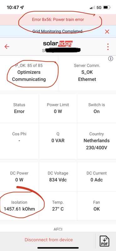

SE15K error 8x 56 power train error (fout energie aandrijflijn).
Mijn SolarEdge installatie wekt geen stroom meer op en via de SE Set app krijg ik een 8x 56 power train error (fout energie aandrijflijn).
Configuratie:
SE15K
String 1 41 optimizers
String 2 44 optimizers
Afbeeldingslocatie: https://tweakers.net/i/g40Dj203GYH9o1OgfnwxJsIZ-s0=/x800/filters:strip_icc():strip_exif()/f/image/NqQQFisPKWfdal28RDqcjkxL.jpg?f=fotoalbum_large
Vrijdag viel een deel van string 2 uit nadat ik de bekabeling netjes heb weggewerkt. En zaterdag viel alles weg.
Savonds heb ik netjes 41 en 44 volt gemeten en de omvormer vindt ook alle optimizers.
Kan, mag ik hieruit concluderen dat de bekabeling wel goed is?
Wie kan mij verder helpen?

  • teacher
  • Laatst online: 11:00
teacher
Dysgaf!
Check op isolatiefouten (stekkers, kabels, nattigheid) want die is wel binnen de norm, maar aan de lage kant), en anders toch naar de installateur voor garantie, want dit klinkt wel als een hardwarefout.

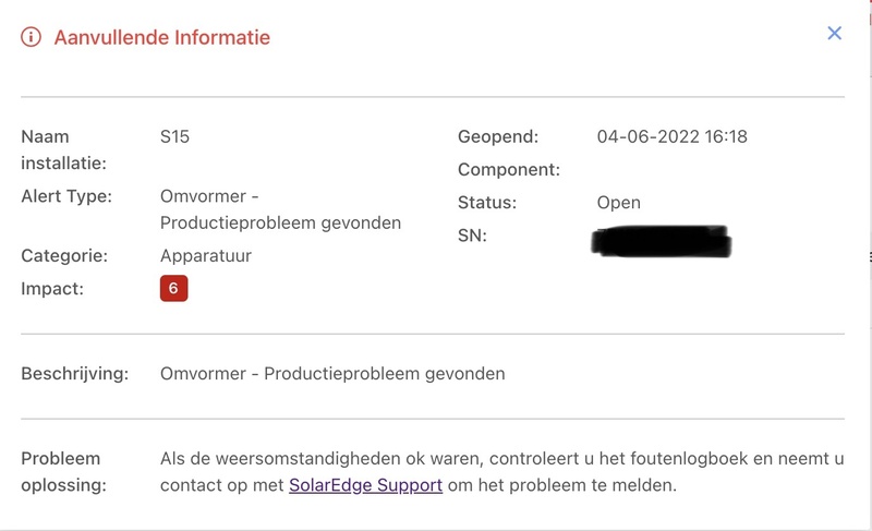

Via de portal krijg ik de volgende systeem fout
Afbeeldingslocatie: https://tweakers.net/i/Nxucmh-sh887ZsWcSRcaRytlJ2c=/800x/filters:strip_icc():strip_exif()/f/image/52Vr3lQPNQA8ll0lXdIDqDxL.jpg?f=fotoalbum_large
  • ds23man
  • Registratie: Oktober 2021
  • Laatst online: 21-11-2023
ds23man
Eenum
Denk niet dat het een isolatieprobleem is, mijn set met 60 panelen zit op dit moment ook rond de 1,700MOhm
17,5 kWp zuid Vaillant Arotherm plus 55/6, 75/6 en 125/6
  • Jozepppe
  • Registratie: Oktober 2020
  • Laatst online: 07-06-2022
Zometeen nogmaals de stekkers en kabels controleren, ondanks dat dit voor mn gevoel niet match niet bij het gemeten voltage van 85v = 85 panelen (en die ook gedetecteerd worden door de omvormer)

  • ds23man
ds23man
Eenum
Wat raar is dat de waarde power limit op 0% staat. Isolatiefout lijkt me sterk omdat de volle DC spanning wel aanwezig is. Bij een dc fout schakelen de optimizers uit! Toevallig een firmware update gehad? Zou eerst die power limit op 100% zetten want op 0% zal die nooit stroom leveren.

  • ds23man
ds23man
Eenum
Daar komt de aap uit de mouw. Waarschijnlijk is bij de update iets niet helemaal goed gegaan. Power limit kan je ergens in setapp instellen, weet zo niet waar.

  • ds23man
ds23man
Eenum
Nog iets raars, je DC spanning is 100 volt te hoog.
  • Ronald
  • Laatst online: 14:34
ds23man schreef op zondag 5 juni 2022 @ 12:29:
100V bij 3 fase, 50V hoger bij 1 fase lijkt normaal te zijn als er een vorm van productie beperking actief is... Aftoppen of via instelling ... En blijkbaar foutcode.
De theorie dat de productie beperking op 0 staat lijkt me plausibel, volgens mij afgelopen weken voorbij gekomen ergens op forum...
  • ds23man
ds23man
Eenum
Power limit hoort op 100% te staan, tenzij je zelf het wijzigt.
