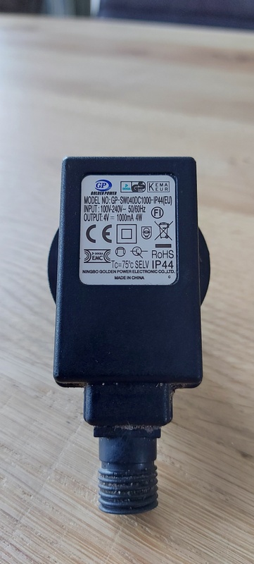

Hallo.
Ik heb het volgende probleem
Ik heb bij ons in de tuin 10 grondledspots zitten. En nu is de trafo stuk gegaan. Heb er niet veel verstand van. Maar kan hem ook niet op internet vinden. Het is volgens mij nog al een speciaal model.
Het betreft model GP-SW040DC1000 IP44
Input 100V-240V~ 50/60 Hz
Output 4V= 1000mA 4W
Wie kan mij advies geven welke trafo ik nodig heb. Ik kom er niet uit.

je kunt een willekeurige trafo nemen zolang de uitgangsspanning/output maar 4 Volt is.
Voor het te leveren vermogen, dat moet minimaal 4W (=1Ampere) zijn. Hoger is ook goed.
De input spanning is meestal in een wijde range om ze ook in andere landen te kunnen gebruiken.
Voor west Europa is rond de 230V de norm.
kijk eventueel wel of de juiste stekke er aan zit, anders moet je de oude stekker er aan solderen.

Als de oude voeding identiek is aan die van de topicstarter dan is die 4V met een maximale stroom van 1000 mA = 1A.
Je wil eigenlijk een nieuwe voeding met exact dezelfde spanning (4V) en een maximale stroom van 1A of meer.
Ter informatie:
Op een licht hogere spanning (bv. 4.5V) gaan LEDs meer licht geven, als de spanning veel te hoog is branden ze direct door. Maar in ieder geval is de levensduur bij een hogere spanning (sterk) verminderd. Verder levert die voeding maar maximaal 800 mA, dus tenzij de 1000mA van de originele voeding een sterke overdimensionering was gaat het helemaal niet werken. (in het geval dat je een goed ontworpen voeding overbelast schakelt deze zichzelf uit)

Even een update heb trafo ontvangen en aangesloten op de verlichting. Het regelen van deze trafo is zeer lastig . De potmeter schiet zomaar richting 8 volt . Dus niet echt betrouwbaar.
Maar de lampjes hebben 20 sec gebrand op 4 volt en toen was het over. Daarna niets meer. Dus geen suc6. We gaan voor nieuwe spots . Is wel wat meer werk. In iedergeval iedereen bedankt voor het meedenken. Groet Henk
