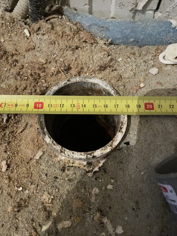

Hoi Allemaal,
Ons huis heeft voor de keuken in het beton een pvc buis uitwendig 80 inwendig 69mm zitten (hwa?).
Niet echt logisch, daar kan ik geen verloopringen voor vinden van 69 naar 50mm.
Ik wil vanuit die 69 graag naar 50mm voor de nieuwe afvoer van de keuken.
Ik zat te denken om dat te doen met een rubber verloopring. Ik kwam uit op een Geberit gummilippenring voor buis in buis verbinding 70/50. Na las ik dat deze in een buis van 75 past.. ik volg het even niet meer.. :/ 70 mm rubber zou mogelijk wel passen in een 69mm inwendige buis?
Gr Erik

Pvc, bij de vloer afgesneden. 80mm buiten maat, wanddikte 5/6mm..Afbeeldingslocatie: https://tweakers.net/i/xxeVAkcIWNZSJCVOrABqlH63kTs=/x800/filters:strip_icc():strip_exif()/f/image/QY4um0V15uXJgxmcPPZY0w6L.jpg?f=fotoalbum_large

Hoe hoog is zo’n halve mof? Ik heb maximaal 11cm over voor de gehele combinatie(onderkant keukenkastje).
