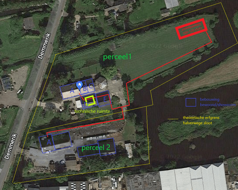

Wij zijn verkennend bezig om ons terrein te verduurzamen.
Het betreft twee naast elkaar gelegen percelen. Perceel 1 en Perceel 2
Gezien de huidige prijzen loont zelf investeren in energie steeds meer.
De percelen zijn uiteindelijk na vererving van dezelfde eigenaar.
Gekeken wordt of beide percelen op één systeem kunnen wbt elektra (rood ingetekend) en verwarming.
Huidig maandbedrag Eneco na verhoging: perceel 1 €2300/m, perceel 2 €800/m

Kabels en leidingen ingraven wordt zo prijzig dat daar waarschijnlijk een eigen graafmachine/voorlader voor aangeschaft wordt.
Er is op meerdere plaatsen plek op het terrein voor apparatuur.
De beoogde technische ruimte zit onder appartement D op perceel 1 en is ca 8 x 12 meter.
Daar loopt de elektraleiding van de zonnepanelen ook door naar de omvormer, om dan alleen naar de meterkast in appartement A gegraven te hoeven.
De leiding (2 eigenlijk) vanaf het veld loopt onder de brug achter door en wordt daar gesplitst naar perceel 2 zodat daar apart teruggeleverd kan worden aan het net.

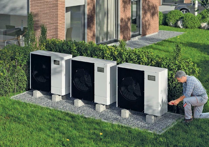

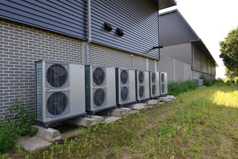

Het probleem met L/W warmtepompen is meer dat we niet overal kasten neer willen zetten. Dat past totaal niet in het "monumentenplaatje".
Dat is een soort schrikbeeld dat we er dan van hebben, er zijn zelfs grotere kasten:
Afbeeldingslocatie: https://tweakers.net/i/1XR72O4AM00vD65vHQXMZj2z70A=/800x/filters:strip_icc():strip_exif()/f/image/JCVeodKJav9XWLtYOEKlnO1Z.jpg?f=fotoalbum_large
Afbeeldingslocatie: https://tweakers.net/i/sC-T_ocoWWSoGy9BDZn8KwWLSXY=/800x/filters:strip_icc():strip_exif()/f/image/MdaBUEqRgiJjBW8tylCNM417.jpg?f=fotoalbum_large
Dus geen idee of zoiets op afstand werkt, met ingegraven leidingen.

Teijgetje schreef op zaterdag 4 juni 2022 @ 23:28:
Is inderdaad 85 m2.

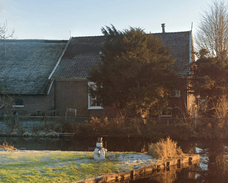

Nou, er hangt nu toch ook al een kleine airco buitenunit aan de muur, aan de straatkant van het appartement op perceel nr. 2? Op zo'n beetje de lelijkst mogelijk manier.
Afbeeldingslocatie: https://tweakers.net/i/n5nwF6rt2P8IaHSiOiYu83H9moo=/full-fit-in/4000x4000/filters:no_upscale():fill(white):strip_exif()/f/image/CIxHjasWuOnyHa8KKY9nUQ8w.png?f=user_large
Als dat kan dan is grond montage tussen een paar heggen wellicht ook een optie.
Maar stille buitenunits hebben inderdaad relatief wat grotere behuizingen. Een 10 kW Vaillant is best een hoog ding. Hebben de appartementen eigenlijk een eigen huisnummer / netaansluiting? CV aanvoerleiding is uit mijn hoofd te verlengen tot zo`n 100 meter als je de leiding maar dik genoeg kiest (al snel Uponor 40). En bijvoorbeeld een bundel van 6 geisoleerde aanvoer retour leidingen zou je samen natuurlijk nog eens kunnen isoleren.
Ja, dat klopt.
Op perceel 1 ook. Daar is het noodzakelijk gezien de 83 jarige bewoonster het zomers anders veel te warm heeft.
Maar dan is er toch nog verschil met als je 4 of 5 grote ijskasten tegen de gevel hebt staan qua grootte.

Ik ben in eerste instantie uitgegaan van één installatie, en die kan in een technische ruimte.
Mij lijkt dat de warmtevraag van alle appartementen ook simpel met een metertje per appartement te monitoren is.
Die ruimte ligt centraal tov alle appartementen.
6 flinke kasten gaat wel goedkoper zijn dan diep boren.
Alleen moet ik daar dan een stuk veld voor inruimen met een heg er om heen.
Overal een kast gaat het niet worden.
We hebben 1 3-fasen aansluiting 40A (kan ook 63A zijn,ivm voormalige bedrijfsactiviteiten), er kan dus maar 1 x teruggeleverd op perceel 1, perceel 2 heeft een eigen aansluiting en kan dus ook terugleveren.
De bedoeling is om verder de elektra installatie hetzelfde te laten, elk appartement heeft een meter en kan dus simpel een rekening krijgen.
De appartementen blijven dan ook gewoon energiekosten betalen aan de eigenaar, dit zorgt er ook voor dat de investering terugverdiend wordt.

Dus hoewel daar sowieso geen PV panelen op kunnen is het misschien leuk als die schuren ook rietgedekt worden in de nabije toekomst.
Voor het plaatje. Niet te ingewikkeld, wel veel werk, alleen is (Chinees) riet bloedduur op het moment . ;)
Of ik met het open water iets kan weet ik niet.
Ik weet dat ik regelmatig verplicht moet baggeren, of ik dan diep genoeg lussen in de sloot kan krijgen moet ik nog uitzoeken.
Voor L/W of W/W heb ik nog geen offertes lopen, ik wil eerst globaal weten wat mogelijk is en wat wijsheid is.
Zo is er natuurlijk een deel isolatie waar mogelijk nodig en zullen radiatoren vervangen moeten in typen die meer warmte afgeven, bv van type 22 naar type 33. Dan kom je met lage temperaturen ook een eind.
