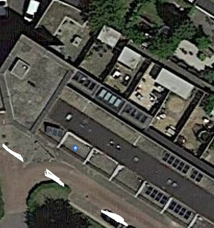

Het gaat om het dak van nummer 29

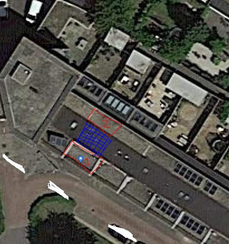

De twee rode vlakken zijn platte daken, gericht op het zuid-zuidwesten. Het blauwe dak is een schuin dak tussen de tweede etage (met nummer 1) en de eerste etage (met nummer 2).

Foto vanaf de achterkant

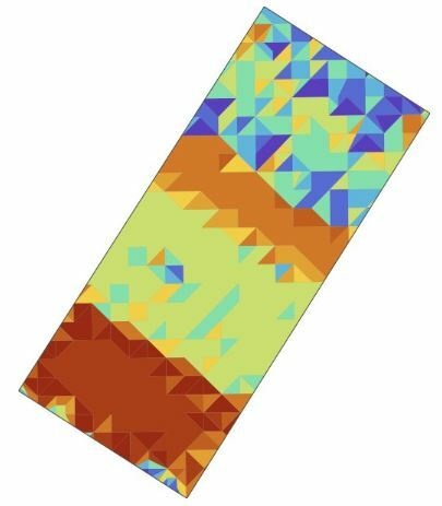

De scan van ZonAtlas

De beide platte daken zijn zo'n 5 meter breed en 2.30 meter diep.
Schaduw
Op dak 1 staat een klein schoorsteentje wat mogelijk wat schaduw kan geven. Mogelijk komt de bovenkant van het paneel er echter bovenuit.
Waar ik me vooral zorgen om maak is de schaduw op dak 2. In de zomer ligt dat wel volledig in de zon maar in de winter als de zon lager staat deels in de schaduw achter dak 1.
Daarnaast staat links in het plaatje bij nummers 24-27 een kleine flat van 4 etages hoog, dit komt dus 1 etage boven ons huis uit. Richting het eind van de dag verdwijnt de zon hierachter.
