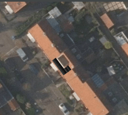

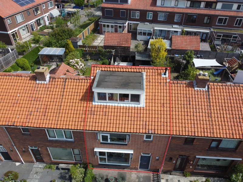

Hierbij een foto van google maps, en een foto van de zuid-west kant waar we de zonnepanelen op willen hebben.
Google earth (noord boven)
Afbeeldingslocatie: https://tweakers.net/i/2TqlgQf_7WlkvXXTkPlR3vCa2q0=/full-fit-in/4000x4000/filters:no_upscale():fill(white):strip_exif()/f/image/ozyrBEFrJ8ZwUR3QDls4Ng2f.png?f=user_large
Dakvlak inclusief dakkapel. Het dak heeft ongeveer een hoek van 30 graden.
Afbeeldingslocatie: https://tweakers.net/i/LkUmRZ_LSMvDZg2keHK9voq4DQ8=/800x/filters:strip_icc():strip_exif()/f/image/GdiaQ3FX4R0fSlMRiYwWASk1.jpg?f=fotoalbum_large
Beschikbare (dak)ruimte
Ons huis is ongeveer 6.40m breed. De ruimte onder de dakkapel is ~2.15m van de dakgoot naar de dakkapel en naast het dakkapel ~ 5.5m van de dakgoot tot de nok. Dit is ook het dakvlak wat we willen gebruiken. Eventueel hebben we nog ruimte op de nokverhoging aan de noord-oost kant van het huis.
De dakkapel is in 2007 geplaatst door de vorige bewoners van ons huis. Ik kan de constructie van binnenuit niet zien, dus de voorkeur is om daar geen panelen op te leggen (tenzij niet anders mogelijk).
Schaduw
1 kleine schoorsteen van de CV-ketel, al verwacht ik niet dat deze veel impact gaat hebben.
De dakkapel die wellicht wat schaduw kan gooien op de panelen onder de dakkapel als de zon over het huis komt, en 's avonds wanneer hij ondergaat op de panelen naast het dakkapel.

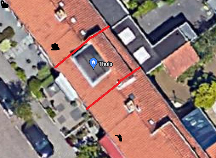

Het legplan:
Afbeeldingslocatie: https://tweakers.net/i/snyBIjiGS6MQv7CN7YiOkvW9hFo=/full-fit-in/4000x4000/filters:no_upscale():fill(white):strip_exif()/f/image/lNJR15XR7VOuJ19ZietZjgt2.png?f=user_large
6 panelen onder de dakkapel in portrait en 2 panelen naast de dakkapel in landscape. Dit heeft ook mijn voorkeur, als het uiteraard past.

Mijn concrete vraag: Wat is in onze situatie het beste om de zonnepanelen aan te sluiten:
- Power optimizers (zoals solaredge)
- 1 string systeem met 8 panelen
- 2 string systeem, van 2x 4 panelen om met de schaduw van het dakkapel om te kunnen gaan (aldus leverancier 1)
Gezien de harde schaduw van het dakkapel neem ik aan dat een solaredge systeem (of iets vergelijkbaars) geen meerwaarde zal bieden.
Zijn er nog andere opties in onze situatie die ik zou kunnen overwegen?

M3rcury schreef op vrijdag 3 juni 2022 @ 17:44:
Precies, harde schaduw en ook pas aan het einde van de dag. Gewoon een string systeem nemen, optimizers zijn financieel niet rendabel. Één string van 8 panelen nemen, geen andere combinaties zoals 2x4. Want dan wordt de stringspanning (te) laag, wat slecht is voor het rendement.
