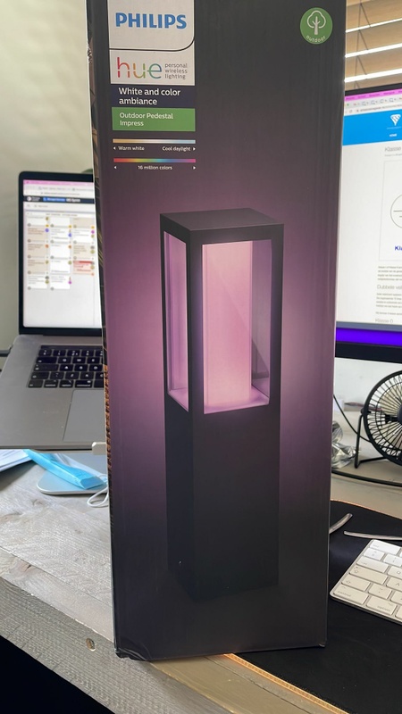

Ik heb een mooie Hue Sokkel (Hue Pedestal Outdoor) sokkel gekocht maar kom er thuis achter dat deze moet worden aangesloten aan het 220v stroom. Dit is niet zo'n probleem natuurlijk, waar het niet dat ik niet dat er geen aardekabel te vinden is. Zonder aarde lijkt me niet zo'n goed idee dus ik vroeg me af of ik iets mis, of dat het wellicht de bedoeling is dat ik zelf een aardekabel aansluit. Iemand die deze n00b op weg kan helpen?

  • Stalkert
  • Laatst online: 30-08 21:27
Het gaat om deze:
Afbeeldingslocatie: https://tweakers.net/i/Yetwc22DEpq_5ohAb7wY-c8XIzo=/x800/filters:strip_icc():strip_exif()/f/image/1Ed83SHarUAPuz8OTtQWF00P.jpg?f=fotoalbum_large
Zie hier de aansluiting:
Afbeeldingslocatie: https://tweakers.net/i/b6tLylLW_OZrSxiMC0vtPjpYDbA=/x800/filters:strip_icc():strip_exif()/f/image/6zZ51NLUys3KmGK3PcJfL8Am.jpg?f=fotoalbum_large
Afbeeldingslocatie: https://tweakers.net/i/l7h1RMR0CMEeszQyml8X6WySIiI=/800x/filters:strip_icc():strip_exif()/f/image/xQn1MMIzGYYhNpRezCNEDSMx.jpg?f=fotoalbum_large
Klasse logo kan ik nergens vinden helaas
  • Beste antwoord ✓
  • Puch-Maxi
  • Laatst online: 25-10 17:52
@Stalkert
Jep, deze is dubbel geïsoleerd, zie https://www.philips-hue.c.../1743130P7#specifications
IP-classificatie: IP44 beschermd tegen waterspetters
Beschermingsklasse: II - dubbel geïsoleerd
Geen PE-draad nodig in dit geval, alles lijkt ook van plastic? Behalve de behuizing.
