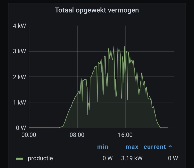

Vandaag was een dag die normaal gesproken een mooie parabool moest geven van de opwek van de zonnepanelen. De grafiek begint echter goed en daarna wordt het een soort seismografisch iets of hartslagritme….
Het gaat om 7 panelen die op Oost liggen en er nu een paar maand liggen.
We hebben een jaar of 4 nu 12 op West liggen en daar ziet de grafiek er rustiger uit, dat klopt want het was hier in het Groningse ook nog wel bewolkt.
Zijn er meer mensen die dit patroon herkennen van de zonneplan one? Bij mijn schoonouders doet hij het namelijk ook en daarbij was het 253volt verhaal gehouden dat het ligt aan de kabels van enexis… is dat zo of probeert Zonneplan zich ergens achter te verschuilen? En waarom bij de one wel en bij de oude omvormer gebeurt het niet?

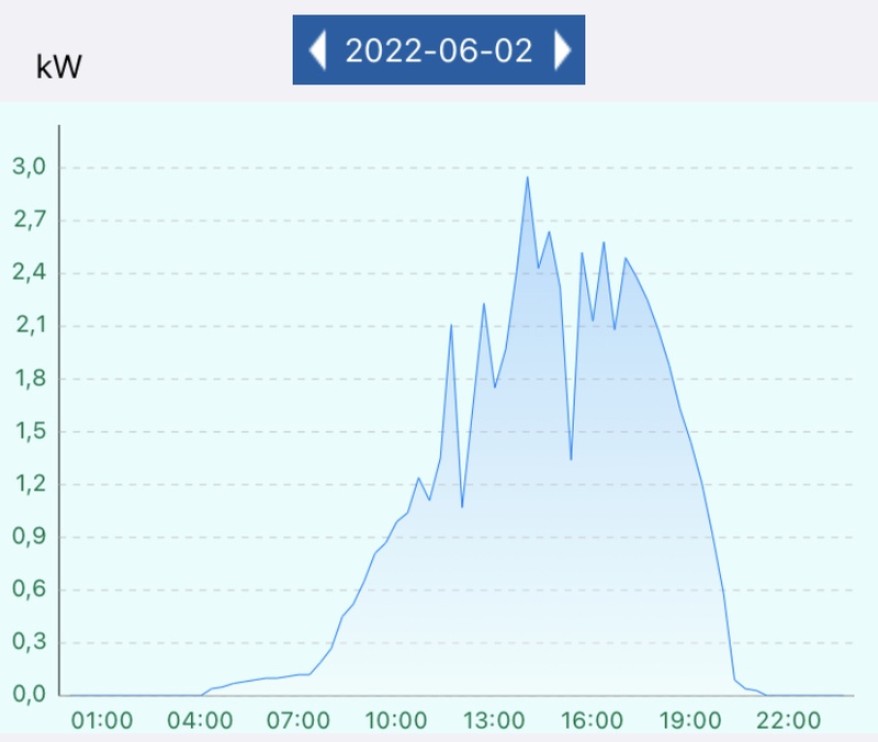

Veel wolkjes die overdreven icm met een hogere resolutie van je data? Als je de eerste grafiek per 5 minuten uitmiddelt ziet ie er ook rustiger uit.
Zo zag het er bij mij uit vandaag met per minuut data:

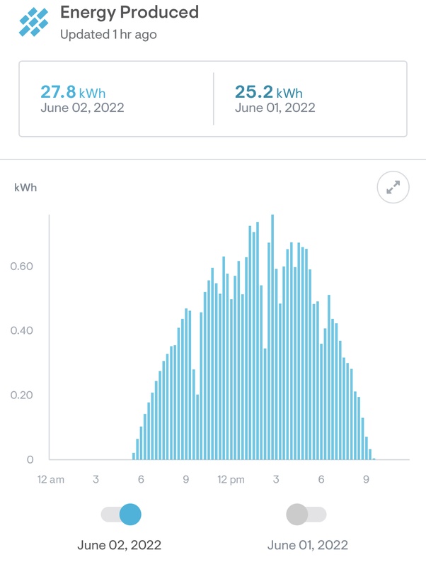

Afbeeldingslocatie: https://tweakers.net/i/WXUTkCFr_xTY-3aj7lEWmpes16s=/800x/filters:strip_icc():strip_exif()/f/image/5ZweUEu3QA4ZgZgCBRRpapz7.jpg?f=fotoalbum_large
En zo volgens de app (Enlighten van Enphase):
Afbeeldingslocatie: https://tweakers.net/i/jenQfu9LNJXQuZuEQde8Ac6MNT4=/x800/filters:strip_icc():strip_exif()/f/image/rCWIahHX7uY5DPE6mn0NsEaJ.jpg?f=fotoalbum_large

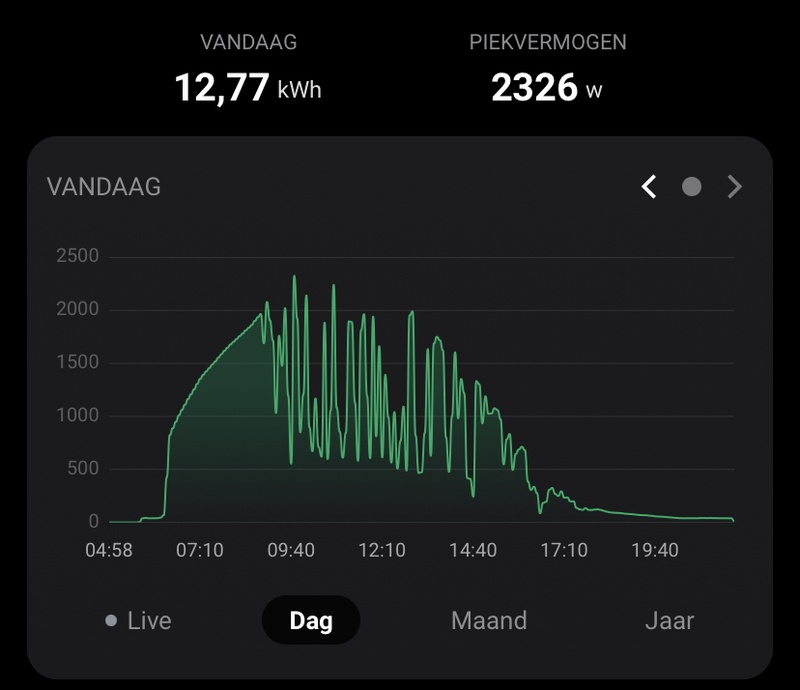

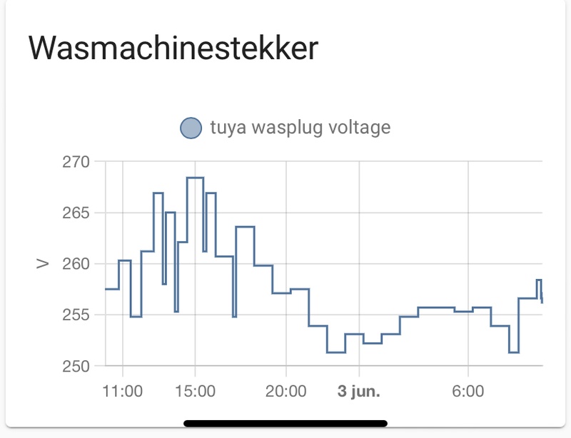

Heb in Home Assistant eens gekeken naar de slimme stekker bij de wasmachine en die geeft qua voltage het volgende beeld van de laatste 24 uur. Dus inderdaad wel ver boven de 250
Afbeeldingslocatie: https://tweakers.net/i/2zIL5Fwf17M2Al6YfXgQT7TJelA=/800x/filters:strip_icc():strip_exif()/f/image/YfQGFAu0vEf2EeY2dzdT6iDq.jpg?f=fotoalbum_large
  • Wilke
  • Laatst online: 13:04
Ik vraag me af hoe nauwkeurig die meet, want zelfs midden in de nacht zit hij boven de 255, dat kan echt niet goed zijn. Als je een multimeter hebt zou je nog even kunnen checken, maar als deze waarden kloppen is dat een telefoontje naar de netbeheerder waard.
Omvormers horen af te schakelen bij 253V, omdat dat 230V+10% is. Daarboven hoort de netspanning niet te komen. Zeker niet stelselmatig en zo ver.

Prik anders even een multimeter in een stopcontact op dezelfde fase.

Die waarden kunnen niet kloppen, want dan zou de omvormer niet eens inschakelen.

Wilke schreef op vrijdag 3 juni 2022 @ 10:30:
Sommige Tuya plugjes kan je lokaal laten werken door er Tasmota of vergelijkbaar in te flashen.
Daar zit een kalibratie functie in waarmee je de afwijking kan verkleinen.
Een simpele multimeter is nauwkeuriger, die heb je nodig voor een kalibratie (en bijv. een gloeilamp).
Leuk met de plugjes is dat je terug kan kijken, de hele dag naar een multimeter kijken is vermoeiend :P

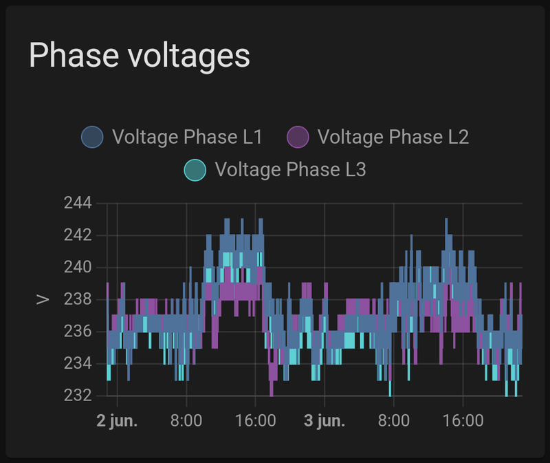

Een p1 poort kabel van een paar euro geeft ook een mooie netspanninggrafiek in home assistant
Afbeeldingslocatie: https://tweakers.net/i/_tEACdh8L0uu__KYoBbM6WpB1E4=/800x/filters:strip_exif()/f/image/7WiCUuFg6cLWXLJ509tPIh9Q.png?f=fotoalbum_large

Ik zie niks vreemds. Waar je rekening mee moet houden is dat Zonneplan elke 5 minuten een nieuwe waarde doorgeeft. Als de lucht niet strak blauw is dan krijg je dit soort grafieken.
