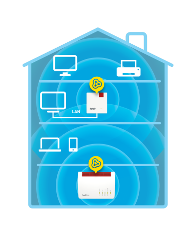

Ik heb gezien dat Fritz! verschillende repeaters of extenders zijn, maar ik weet niet goed welke ik moet hebben.
Wat zouden jullie doen om het netwerk te upgraden?
Ik denk dat allereerst die Extreme tussen de modem/router er tussenuit moet. Maar dan hebben Express'en ook niet zoveel waarde meer, welke repeaters of extenders zouden jullie adviseren om ze te vervangen?
Ik zie namelijk bij alle plaatjes van de Fritz! repeaters dat het mesh-apparaten zijn (klik), maar ik wil graag de repeaters bedraad kunnen aansluiten.
Afbeeldingslocatie: https://tweakers.net/i/GSk7hfBeC551aWak9as9M14-lqk=/800x/filters:strip_exif()/f/image/PioHfY5SsKZQnT83CbIPgb2I.png?f=fotoalbum_large

Je kunt ook binnen het AVM portfolio kijken. De meeste repeaters die ze aanbieden kun je bedraad aansluiten, en dus laten fungeren als normaal AP. Je hebt dan ook "mesh", wat in dat geval dus niks zegt over een draadloze verbinding (want bedraad aangesloten!) maar wel functionaliteiten als band steering aanbiedt. Bovendien is je Fritz!Box dan de "master" en nemen al je Fritz!Repeaters instellingen automatisch over. Je kunt eens kijken naar de 1200AX, heb je meteen WiFi 6.
Je gebruikt dan alleen nog je 5490 van Tweak als modem, router en AP, en daarachter heb je de Fritz!Repeaters hangen als AP, al dan niet via een switch.
Ja, het liefst heb ik alle apparaten van 't zelfde merk. Ik zag op hun site bij de eigenschappen niet staan dat ze bedraad als AP werken, maar dat kan dus wel.
Dan ga ik dat eens uitzoeken.

Dat kunnen ze als ze een netwerkpoort hebben. De enige die dat niet heeft is de 600 volgens mij.
Ik zou idd zoals @laurens0619 zegt de 1200AX kopen en aansluiten. Die functie heet LAN bridge bij Fritz, werkt super. Zijn aardig wat mensen hier op Tweakers die in het Fritz ecosysteem zitten.
