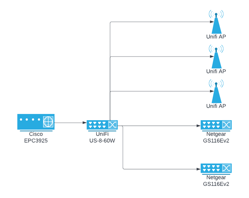

Ik heb al enige jaren de volgende setup thuis:
Afbeeldingslocatie: https://tweakers.net/i/4VNdpRfXZoAMeRC6PjkahjXk_DY=/800x/filters:strip_exif()/f/image/FXzKgnhdaaJrXBoxUg4nYkDg.png?f=fotoalbum_large
In de meterkast de Cisco EPC3925 modem/router van Ziggo en de Unifi switch. Op de laatste zijn een aantal UniFi accesspoints aangesloten en twee Netgear switches. Uiteraard zijn met de accesspoints en de Netgear switches de nodige clients verbonden. Dit heeft jarenlang probleemloos gewerkt.

Nu heb ik maar even een kabeltje omgestoken:
Afbeeldingslocatie: https://tweakers.net/i/tjLthHM1aUV5mO7amORE2EMdVtU=/800x/filters:strip_exif()/f/image/fd0C4DsKOIRt35L6kIkDXqmb.png?f=fotoalbum_large
En alles werkt weer als vanouds. 8)7 Heel mooi, maar eigenlijk zou ik allebei de Netgear switches graag weer op de UniFi switch aansluiten.
Ik tast even volledig in het duister. Hoe kan de Connectbox er voor zorgen dat een paar simpele switches elkaar ineens bijten? 8)7 Hoe kan het in mijn setup, zonder noemenswaardige instellingen op de switches (geen VLANs o.i.d.), verschil maken waar ik de switch aansluit? Hoe kom ik er achter waar het spul zo druk mee is? Waarom kan een switch zonder een enkel apparaat er op aangesloten het netwerk platleggen?
Heeft iemand een idee hoe ik dit verder kan troubleshooten? :)
