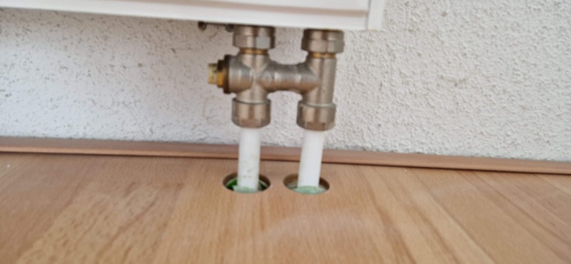

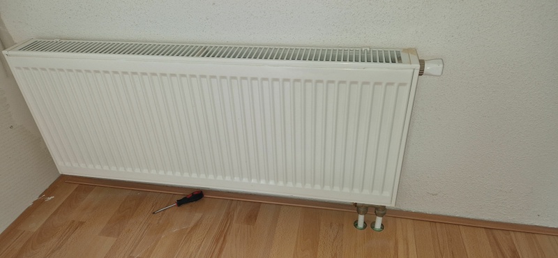

Nu loop ik tegen het volgende aan. Op de tweede verdieping heb ik 3 radiatoren van het merk Heimeier. Deze zijn anders in die zin dat er geen aftapventiel op zit:
Afbeeldingslocatie: https://tweakers.net/i/nZ-I4ZyqSp3K7gU4_3qR1mvdYqM=/800x/filters:strip_icc():strip_exif()/f/image/BQ1wvB7pVGNnvpzlxaPM8RyK.jpg?f=fotoalbum_large
Afbeeldingslocatie: https://tweakers.net/i/mEuEJdksb91R_XYsSet01FJDiPI=/800x/filters:strip_icc():strip_exif()/f/image/24abKK5R8xBWXd4ynzexyi1j.jpg?f=fotoalbum_large
Afbeeldingslocatie: https://tweakers.net/i/00pCeBhf_atHh5VymNsMu2ckBkY=/800x/filters:strip_icc():strip_exif()/f/image/ke0tJcorY5VtVrpCmDZGlGGB.jpg?f=fotoalbum_large
Afbeeldingslocatie: https://tweakers.net/i/bVDl8xdI9BZpWCGDySPmbWePDR0=/800x/filters:strip_icc():strip_exif()/f/image/pLkd13LlQKlkoAZ7e2gI6tRE.jpg?f=fotoalbum_large

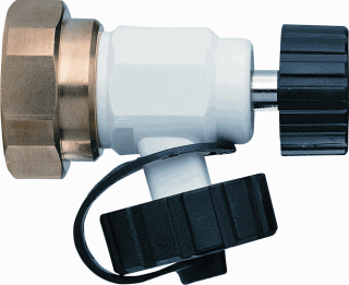

Nu heb ik even het het onderblok gegoogled en zie ik dat ik onderstaand koppelstuk mis. De stucadoor komt echter woensdagmorgen en het missend stuk bestellen is dus niet echt een optie. Heb jij wellicht een andere methode dat ik een en ander kan aftappen? Ik heb namelijk geen idee hoe ik het hele systeem aftap (icm vloerverwarming) om het koppelstuk te vervangen.
Afbeeldingslocatie: https://tweakers.net/i/5kKIdM0aaK9qBxevm_ZpMlv2WSQ=/full-fit-in/4000x4000/filters:no_upscale():fill(white):gifsicle():strip_exif()/f/image/V1Qq2EjLLtDLqpWE5tA6uHJg.gif?f=user_large

Gewoon op het laagste punt aftappen toch? Je hebt de 1e verdieping al gedaan dus dat is al lager dan de tweede verdieping.
  • jcneji
  • Registratie: Juli 2016
  • Laatst online: 04-02-2025
Wolly schreef op maandag 6 juni 2022 @ 20:24:
Ik heb op de eerste verdieping alle radiatoren eerst individueel afgesloten (inbus aan de linkerzijde), daarna afgetapt. Alle radiatoren op de tweede verdieping zitten dus nog vol water. Ik krijg deze dus niet individueel afgesloten (want geen tap) en ik weet ook niet hoe ik het hele stadsverwarmingssysteem aftap :'( Is het voldoende om een radiator op de eerste verdieping weer aan te sluiten en dan af te tappen (zonder dus individueel af te sluiten) om het systeem te legen?

Dat moet voldoende zijn, er vanuitgaande dat deze radiatoren op dezelfde retour aftakking zijn aangesloten. Draai tijdens het aftappen wel de onluchting op de 2e verdieping open zodat het water makkelijker weg loopt.
En dan een eindstop op de open buizen, of zorgen dat de cv niet in bedrijf komt.

Ik ga dus het volgende doen:
1- kranen/pomp vloerverwarming uitzetten
2- op de eerste verdieping een voetventiel weer openzetten om water af te tappen
3- ontluchters radiatoren op de tweede verdieping openzetten
4- zodra waterstroom is gestopt, radiatoren van de muur halen
5- afsluitdoppen op de leidingen van de afgekoppelde radiatoren
6- stucen en verven
7- radiatoren terugplaatsen en voetventielen weer openzetten
8- kranen stadsverwarming in de meterkast weer aan draaien
9- radiatoren ontluchten
10- vloerverwarming weer inschakelen
Als ik dit in deze volgorde doe, dan veroorzaak ik dus geen schade aan mijn vloerverwarmingssysteem?
Nogmaals: je bent echt een koning voor alle hulp!

Update: het is (volgens mij) gelukt! Alle radiatoren op de eerste en tweede verdieping zijn eraf (behalve de badkamer) en de vloerverwarming staat volgens de meter nog onder druk. Thanks voor alle hulp! Nu even uitzoeken welk materiaal ik nodig heb voor het vervangen van de kranen :+

jcneji schreef op dinsdag 7 juni 2022 @ 22:06:
Gefeliciteerd!
Tip voor als er een Warmteservice winkel (of een concurrent) bij je in de buurt zit:
neem een oude kraan mee naar de winkel en dan kunnen ze je zeker adviseren.
Als je de al Tado thermostaatknoppen ook al hebt, neem die mee (of zeg dat de kraan daarmee
moet werken) zodat je de juiste kranen krijgt.
"Gewone" radiatorkranen vervangen door de versie waar een thermostaatkraan op kan
kan ik zeker aanbevelen, het geeft minder energieverbruik en beter comfort :)

peterpv schreef op dinsdag 7 juni 2022 @ 22:19:
Gefeliciteerd!
Weer een mooie tip! Toevallig is er een Warmteservice winkel in Alkmaar, dus ik ga daar deze week zeker weer even langs! De stucadoor is toch een paar dagen bezig nog :P
