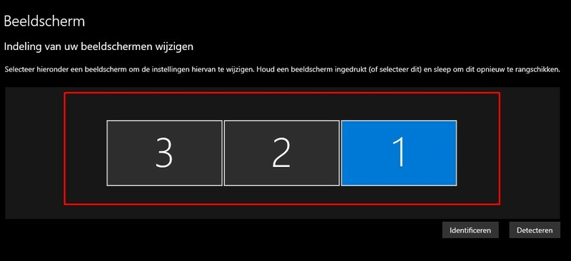

Selecteer je wel de juiste monitor?
Afbeeldingslocatie: https://tweakers.net/i/g44ifmrb1Z9IGI5snkLDZmctvl0=/800x/filters:strip_icc():strip_exif()/f/image/lYKB3D12koKxCqihc6E81AlG.jpg?f=fotoalbum_large
