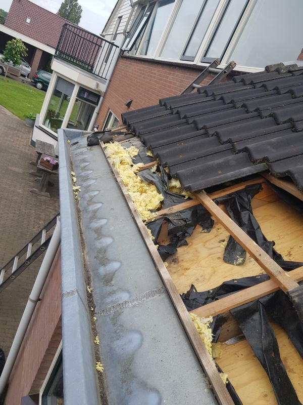

Op ons bijgebouw hebben we een gordingenkap als onderstaand voorzien van glaswol met een waterkerend onderdak:
Afbeeldingslocatie: https://tweakers.net/i/jeXsYiKLZpo20oLBgIspFad-m98=/full-fit-in/4920x3264/filters:max_bytes(3145728):no_upscale():strip_icc():fill(white):strip_exif()/f/image/cHRqtwNAp73BG4b44gKAhHiB.jpg?f=user_large

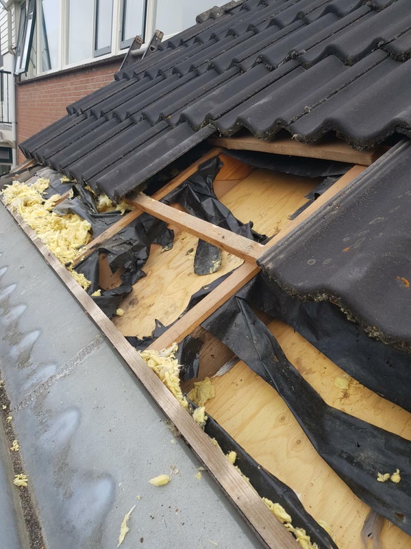

Nu hebben we bezoek van een steenmarter en die zit er blijkbaar al een tijd, ik dacht lange tijd dat het muizen waren totdat ik bij het plaatsen van de muizenvallen een behoorlijk zooitje onder de pannen aantrof. Nu heb ik al meerdere vallen staan en apparaatjes met ultrasoon geluid maar de marter zit er nog steeds.

Mijn plan is om de dakpannen eraf te halen en het dak te voorzien van nieuwe isolatie + wering voor de steenmarter. Ik heb al een hoop gelezen op internet maar ik twijfel over de juiste materialen.
Beoogde werkwijze:
1. dakpannen, panlatten, onderdak en oude isolatie verwijderen + alles schoonmaken
2. alle gaten en kieren dichten(met hout en gaas), hier zit wel een uitdaging in omdat er een overkapping vast zit aan het dak.
3. nieuwe isolatie plaatsen BUITENzijde, welke dan GLASWOL - PIR - XPS of iets anders?
4. panlatten plaatsen
5. aluminium vogelschroot en een RVS of thermisch verzinkt gaas onder de eerste en laatste 4 rijen dakpannen aanbrengen
6. dakpannen plaatsen
7. hopen dat de steenmarter bij iemand anders onderdak gaat vinden:)
Het bijgebouw wordt gebruikt als bijkeuken/washok en fietsenstalling, de zolder alleen als opslag. totaal +-55m² aan dakoppervlak.
Is bovenstaande een juiste werkwijze om herhaling te voorkomen? ik hoor graag of iemand hier ervaringen mee heeft of advies kan geven over bijv. welke isolatie ik het beste kan toepassen, alle tips zijn welkom!
Alvast bedankt voor de hulp!
