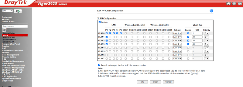

@MikeyMan dit klopt denk ik? omdat de 2925router zelf wifi mogelijkheden heeft maar van slechte kwaliteit. daarom heb ik een losse Draytek Access point die de vlan tags van de switch meekrijgt. (zie foto 2)

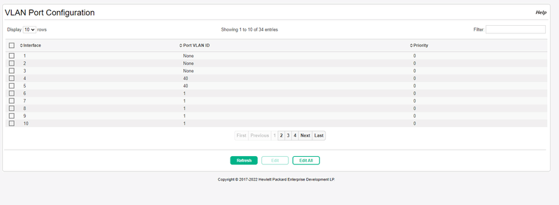

  • Registratie: Maart 2017
  • Laatst online: 28-09 15:32
@TNO Afbeeldingslocatie: https://tweakers.net/i/3uiHWTsAjjOCSGuT7oZRcrWO56o=/800x/filters:strip_exif()/f/image/poQBYgajR9DAyeUxjieEUEws.png?f=fotoalbum_large
Afbeeldingslocatie: https://tweakers.net/i/ZWOL77HDBLr1doGgjhsNMeGGim8=/800x/filters:strip_exif()/f/image/crMnFVZd9RGFoWfwE8F7HtZ7.png?f=fotoalbum_large

Van het eerste plaatje
Vlan0 heeft de meeste toegang en VID 1
Vlan1 heeft beperkte toegang en VID 20
Vlan2 heeft beperkte toegang en VID 30
Van het volgende plaatje:
Ssid IOT verwijst naar VID30, dus Vlan2
Ssid Gast verwijst naar VID20, dus Vlan1.
Dit klopt dan toch niet?
  • Yordivm
Op de draytek is het vlan0 vID1. wat stom van mij :'( vID1 is vlan1 op de switch. ik heb het verkeerd uitgelegd. dus vlan0 is de default vlan waar al mijn apparaten op zitten dus ook de cast apparatuur en die werken niet
