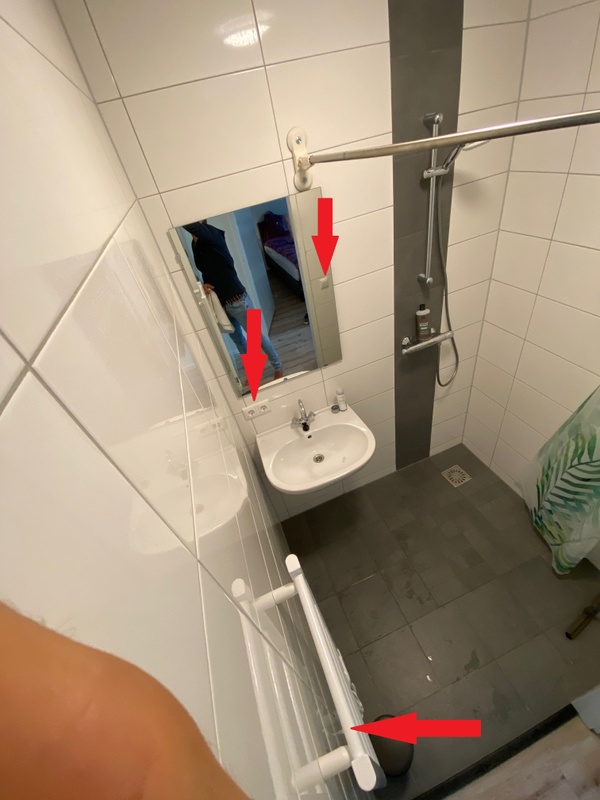

Beste lezers,
ik huur een appartement en daarin zit een badkamer zonder douchebak en zonder douche gordijn.
Ik heb weliswaar zelf een douchegordijn (rond) opgehangen met zuignappen maar desalniettemin wordt de badkamer enorm nat tijdens het douchen. Echter omdat die douche zo open is, en er ook electische contactpunten zijn (zie foto) vraag ik me af of deze badkamer wel zo veilig is en volgens de richtlijnen ?
De rode pijlen laten zien: stopcontact bij de wasbak, stopcontact beneden aan de vloer voor electrische verwarming, dubbele lichtschakelaar bij deuropening (gespiegeld in de spiegel !) en dat allemaal met die enorm open douche. Ik heb een beetje t gevoel dat hier enorm bezuinigd is ten koste van de veiligheid....
Ik hoor graag jullie meningen, mocht er een electricien bij zitten.
Met groeten,
Brey
Afbeeldingslocatie: https://tweakers.net/i/VrfVh7PxZjx4ojbQ9f3LDmrfvl4=/x800/filters:strip_icc():strip_exif()/f/image/c3xutCXWPEOiAC5tKYTfT4q4.jpg?f=fotoalbum_large
  • Dr. Ap
  • Laatst online: 10-03-2025
https://elektricienaanhui...%20zeer%20strenge%20eisen.
Staat alles uitgelegd, oftewel geen stopcontact binnen 60cm van de kraan, al merk ik dat daar wel vaker makkelijk over wordt gedaan
[ Voor 23% gewijzigd door Dr. Ap op 01-06-2022 20:17 ]
  • sypie
Volgens de website die hierboven is gegeven mag er helemaal geen stopcontact aanwezig zijn in jouw badkamer:
Heeft u geen douchecabine, maar een losse douchekop? In dat geval geldt voor zone 1, dat deze in een straal van 1.2 meter rondom de douchekop loopt.
Die 1,2 meter haalt de hele badkamer niet eens...
  • RocketKoen
  • Laatst online: 17-10 13:08
Het lichtknopje en de lichtschakelaar mogen misschien net. Daar zou je een meetlint langs moeten leggen. Horizontaal minstens 120cm tot je douchekop.
De stopcontacten bij je wastafel mogen sowieso niet. Ik denk niet dat het 120cm van de douchekop af is. En zeker niet 60cm van de kraan.
https://www.ew-installati...ms/showpage.aspx?id=36816
Hier staat de tekst toch wat anders.
Een cirkel van 120cm doorsnede op de vloer met de douchekop als midden = zone 0.
boven zone 0 = zone 1.
Waarschijnlijk moet dan alleen de WCD bij je kraan een halve meter omhoog.
Dit verklaart ook waarom je geen douchecabine hebt. Zelfs met de kleinste maat cabine (60x60) zou je ook nog een zone2 gebied van 60cm eromheen krijgen. Dus je hele badkamer.

RocketKoen schreef op woensdag 1 juni 2022 @ 20:26:
Apart eigenlijk aangezien ik zelf zou redeneren dat het met een douchecabine veiliger is
  • Maarten_E
  • Laatst online: 23-10 08:54
Wel apart van de verhuurder dat er geen stopcontacten zijn geplaatst met een afdekklepje ervoor. Had je dat toch op zijn minst kunnen doen, zou ik zeggen.
Volgens die link zitten de wcd's in de spiegel en naast de kraan in zone 1. Daar mag je max 25V wisselspanning of 60V gelijkspanning hebben, en de voeding moet buiten zones 0 en 1 liggen. Dit lijken mij toch echt 230V wcd's :p
Hier blijkt al: ga alleen af op het oordeel van een installateur/prof.

Nee, dit voldoet niet.
  • Serpz0r
  • Laatst online: 22-10 12:16
Ik hoop voor je dat je aarding in de badkamer wel voldoet, zodat op zn minst de aardlek wel aanspreekt als het allemaal te nat wordt voordat je geëlektrocuteerd wordt.
Als je niet tevreden bent met het antwoord, dan heb je misschien de vraag verkeerd gesteld.

  • Wolly
Gelukkig is het snel op te lossen door de contactdozen weg te halen en er een blindplaat in te zetten.

Zijn er geen IP65 waterdichte stopcontacten verkrijgbaar?

  • GeeEs
  • Laatst online: 12:21
Bij de wasbak zit 230? Dat is niet conform.
Dit lijkt me een typische toiletruimte (tegenover de trap) die omgebouwd is tot "badkamer"?

  • mugenmarco
  • Laatst online: 23-10 21:03
Dit is echt levensgevaarlijk! zou er ook zeker melding van maken.

Eerst bij je verhuurder, zodat die actie kan nemen. Als dat niet helpt, huurcommissie ofzo? Wat staat er in je contract over het oplossen van geschillen?
En meer leesvoer: zoeken bij google naar 'ernstige gebreken huurwoning'

GeeEs schreef op vrijdag 3 juni 2022 @ 15:07:
Fout. Bij een wasbak mag wel een WCD zitten. Zie de eerdere link van @RocketKoen:
In documentatie van bijvoorbeeld bouwmarkten zie je soms ook een zone rondom een wastafel getekend. Dit is niet conform Nen 1010. Bij een wastafel is geen beperking in het toepassen van elektrisch materieel. 230 V lichtarmaturen en 230 V wcd’s mogen hier bijvoorbeeld worden geïnstalleerd, mits buiten zone 1 bij een moderne badkamer of buiten zone 2 (> 60 cm) bij een traditionele badkamer met badkuip of douchebak.
Het punt in deze casus is echter dat de plek van de WCD zone 1 is (want minder dan 120 cm vanaf de douchekop) en deze hier dus niet mag zitten. Maar dat is vanwege de douche, niet omdat 'ie naast de wasbak zit.

Managelorian schreef op vrijdag 3 juni 2022 @ 19:49:
Correct
Kleine douche wand plaatsen (bv40cm)is al een goede oplossing.
Ts. Heb je wel ergens een centraal aarding punt gevonden?
Ruimten met een bad of douche worden ingedeeld in zones. Zie figuur 5 en 6.
Bij een douche zonder douchebak heeft zone 0 een oppervlakte die gelijk is aan zone 1 in figuur 6. Deze zone heeft een hoogte van 10 cm boven het oppervlak van de afgewerkte vloer.
OPMERKING Onder een douchebak wordt bijvoorbeeld ook verstaan een lager gelegd deel of een deel van de vloer met waterafvoer.
Zone 1 wordt begrensd door:
— aan de onderkant: de bovenkant van zone 0;
— aan de bovenkant: de hoogste van de volgende vlakken:
— het horizontale vlak ter hoogte van de hoogste vaste douchekop of wateraanvoer, of
— het horizontale vlak op 225 cm hoogte boven de afgewerkte vloer; — aan de zijkant:
— de verticale vlakken rondom de badkuip of de douchebak, of
— voor douches zonder douchebak: het verticale vlak op een afstand van 120 cm vanaf het
middelpunt van de vaste wateraanvoer op de wand of het plafond.
Als de ruimte onder de douchebak of onder het bad is omhuld, dan valt deze ruimte buiten de zone- indeling.
Zone 2
Bij douches zonder douchebak is er geen zone 2.
Zone 2 wordt begrensd door:
— aan de onderkant: het oppervlak van de afgewerkte vloer; — aan de bovenkant: de hoogste van de volgende vlakken:
— de verticale vlakken die de grens zijn van zone 1, en
— de verticale vlakken op een afstand van 60 cm vanaf de grens van zone 1.
Plaatje https://ibb.co/zVfYPby
[ Voor 50% gewijzigd door The Fatal op 03-06-2022 20:12 ]

Een douchewandje plaatsen is weliswaar een hele praktische oplossing, maar ik vermoed dat je dan nog steeds niet voldoet aan NEN1010. Ik heb de norm er niet op nageslagen, maar in de eerder genoemde link zie ik bij de zonedefinitie niets staan over wanden als zijnde grenzen van een zone. Kortom: vanaf boven gezien is alles in een straal van 120 cm om de douchekop gedefinieerd als zone 1 (met of zonder wand er tussen).
  • The Fatal
  • Laatst online: 23-10 08:47
Managelorian schreef op vrijdag 3 juni 2022 @ 20:04:
Heb een plaatje en text toegevoegd.
Ook gewone wcd's zonder fatsoenlijke IP rating?
Maar het is dus gewoon niet conform in deze situatie toch? Wasbak of niet.
De tekst die je quote is ook niet duidelijk vind ik.
"Moderne badkamer" ?
"Zone 2 badkamer
Zone 2 bestaat uit de ruimte die 60cm na zone 1 begint, tot een hoogte van 2,25m. Elektrisch materiaal moet hier voorzien zijn van minimaal IPx4 bescherming. Standaard contactdozen mag je hier niet toepasen. Scheerwandcontactdozen wel, mits deze aan de NEN-EN-IEC 61558-2-5 voldoen en het niet waarschijnlijk is dat ze in contact komen met sproeiwater.
Let op. Bij douches zonder douchebak is er geen zone 2. De 1,2 meter die hier als zone 1 fungeert en als zodanig behandeld, zorgt alsnog voor een veilige situatie."
  • Wolly
Huurder moet dus gewoon een douchewandje plaatsen en alles is weer ok?

Dit is toch gewoon een dochecabine waar ze een wasbak, radiator en spiegel bij in gepropt hebben?

Of het gevaarlijk is, ik denk het niet. Je moet wel hele rare dingen doen in de douche (direct water op het stopcontact spuiten) voordat dit gevaarlijk wordt.
Het zal vast niet volgens de officiele regels zijn. Maar ik heb in mijn 2020 opgeleverde koop appartement ook een dubbel stopcontact 15cm boven de wasbak zitten. Er zal echt niets gebeuren als er zo nu en dan een druppeltje water op/in komt.
People who live in glass houses shouldn't throw stones.

Saeverix schreef op vrijdag 3 juni 2022 @ 20:41:
Mwoah .. in deze badkamer, als je het douchegordijn niet helemaal dichttrekt, en/of de douchekop even in je hand hebt en verkeerd beweegt spuit je het stopcontact zo vol. Zelfs de spatten van je rug of hoofd komen daar in de wasbak of tegen de spiegel lijkt me.
Het is volgens mij een hokje van net aan 1 bij 1 meter.. kan je je kont net keren.

GeeEs schreef op zaterdag 4 juni 2022 @ 11:00:
Het is zelfs al meerdere keren getest op YouTube: YouTube: What actually happens if you spill water on a power outlet
Dus die paar spatjes die er eventueel in kunnen komen in deze badkamer, zullen geen gevaar opleveren.

Saeverix schreef op zaterdag 4 juni 2022 @ 14:27:
Ok, tja... Als het zelfs op YouTube staat dan moet het wel veilig zijn.
Meestal doen ze nog wel een disclaimertje bij zulke filmpjes op YT, die zag ik hier nergens in dit filmpje, viel jou dat ook op? :>

Ah.. ;)
Klopt, en het is ook nog geaard in de badkamer, dus het zal hier ongetwijfeld wel loslopen hoor.
Toch beveelt men dit blijkbaar niet helemaal aan vanwege de mogelijke risico's. Je maakt verder zelf uit of je er wat mee doet.
Zonder een beetje risico's is het leven ook maar saai niet ? :)
Een flinke tik van 230 overleef je sowieso meestal wel, fijn is het echter niet. Al is het maar een beetje lekstroom... Brrr.
Er is hier een situatie waar je relatief makkelijk met natte handen en voeten op een natte vloer een natte stekker in een nat stopcontact -kan- stoppen. Moet je gewoon niet willen.
Het is meer dat over de jaren heen allerlei aanslag zich kan verzamelen en dan met wat water er ineens stroom door de 'zoutoplossing' kan gaan lopen.
In praktijk zal het meevallen als bedrading e.d. ook nieuw is, al is de plaatsing echt heel slecht. Weet dat de huurbaas op zijn best het ding laat verwijderen en overtegelen.

…het is ook nog geaard in de badkamer
…gezien de installatie zou ik daar ook mijn twijfels over hebben…

of de aardlekschakelaar werkt...geen idee. I hope so !
De verhuurder heeft in elk geval de aannemer gevraagd en die heeft laten weten dat alles volgens bouwbesluit en NEN-normeringen is gemaakt....maar dat is toch de slager die zijn eigen vlees keurt dan ?
Over 2 maanden ben ik weg uit dit appartment maar nog nooit in 4 maanden veilig kunnen douchen naar mn gevoel....
Dank voor julie reacties wel !

Elke aardlekschakelaar heeft een testknop. Geen mens doet het, maar die zou je maandelijks moeten gebruiken om te checken dat hij het doet. Druk daar eens op zou ik zeggen :). Ten overvloede: dan moet je aardlekschakelaar dus uit gaan en valt de stroom uit op de achterliggende groepen tot je hem weer aan zet. Dus wel even bedenken wanneer je dat handig kan doen :+

je originele vraag is of het volgens de richtlijnen gebouwd is, en de verhuurder heeft bij de aannemer nagevraagd, met als antwoord "ja, volgens bouwbesluit".
(hadden ze een onafhankelijk expert moeten aanstellen voor zo'n vraagje?)
als je je toch niet veilig voelt, plak het zelf af / los het zelf op (?).
(en je gaat er toch uit, bespaar je de energie van frustratie)

Lastig te beoordelen, er zijn wel constructies mogelijk die veilige stopcontacten en schakelaars kunnen garanderen bij de badkamer. Maar die zullen niet gebruikt zijn.
De schakelaar en de verwarming zou ik me geen zorgen om maken, die heb je ook voor vochtige ruimtes dus dat is wel veilig. Die 2 stopcontacten dat is wat minder hoewel het eigenlijk als je er verstandig mee omgaat geen risico voor jou is. Ja je moet er niet de douche op richten inderdaad en er gewoon vanaf blijven als ze nat zijn.
Je hebt wel een groter risico op stroomuitval omdat je mogelijk kortsluiting krijgt waardoor de stop eruit knalt.

Hmm woon in een huis uit 2008 en heb hier ook gewoon een stopcontact bij de wastafel en de woning daarvoor had volgens mij ook binnen 60cm een stopcontact bij de wastafel. Hoe wil je anders je tandenborstel en fohn gebruiken?

Hangt af van de tijd dat het door je heen gaat, zelfs een schok krijgen overleef je wel.
Maar dan moet die stroom ook daarwerkelijk door je heen gaan, niet door een deel maar door je romp.
In de badkamer als je aan het douchen bent ben je over het algemeen vrij nat dus dat is de minste weerstand, de metalen omhulsel en het water in de leidingen zijn een veel lagere weerstand dan jou huid en dik genoeg dus grote kans dat je alleen stroom krijgt door je hand en vingers.
Zwaar irritant en pijnlijk ja, dodelijk gelukkig niet.
Maar dan nog moet een badkamer aan de normen voldoen, als de aannemer echter aangeeft dat deze aan de normen voldoet dan zal dat wel zo zijn. Uiteindelijk is de aannemer ook verantwoordelijk als ze bewust iets verkeerd opleveren aangezien jij als leek daar geen verstand van hoeft te hebben.
