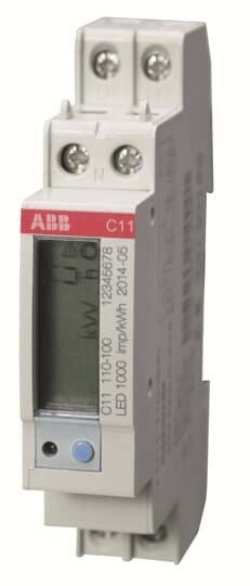

Ik heb een vraag over het aflezen van het display van mijn zonnepanelen. Wij hebben het display van ABB C11 110-100. Op het scherm staat 3810 kvv h
Mijn vraag is staat dit voor kWh? En betreft dit dan het opwekken van een jaar of vanaf installatie tot nu?

Hoelang meet die meter al? 3810 kWh zal de totaalstand zijn sinds plaatsing, dat ding is volgens mij vrij dom en houdt geen rekening met jaren.

Afbeeldingslocatie: https://tweakers.net/i/tUhqsi-K_tEkXidI0s2gc4uQXos=/full-fit-in/4000x4000/filters:no_upscale():fill(white):strip_exif()/f/image/IxUifO4bfoXi5mgjwS780DxN.png?f=user_large
Snap dat je dat kunt lezen als kVV h inderdaad :+. Maar daar zal ABB toch echt gewoon kWh mee bedoelt hebben. Ding is volgens mij niet te resetten dus is waarde sinds installatie.
