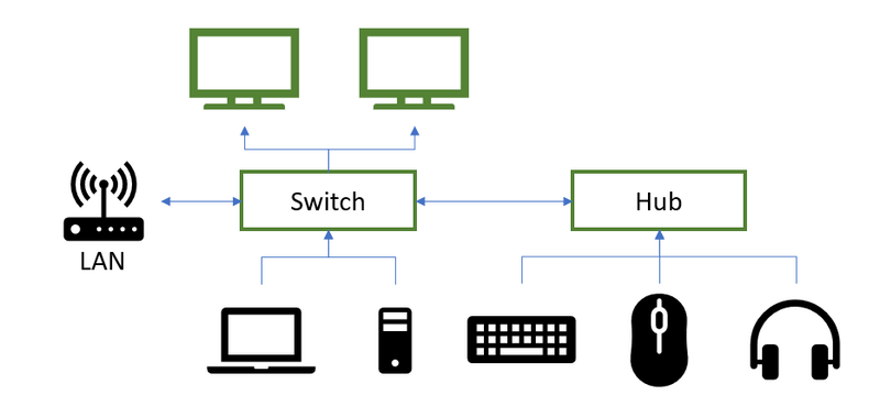

Hallo tweakers,
Ik wil al een tijdje mijn thuiswerkplek upgraden. Ik wil van een 1 monitor + 1 laptop naar een 2 monitor + 1 laptop opstelling gaan. Hiervoor heb ik jullie advies nodig, want ik kom er niet goed uit met alle informatie over docking stations / hubs / KVM switches.
Mijn gewenste opstelling is
Afbeeldingslocatie: https://tweakers.net/i/QxbXxXTw8EnrLUtHhDmpcJ6WoWs=/800x/filters:strip_exif()/f/image/h6Sq3xwzwkLfFJaSyAuqfqJl.png?f=fotoalbum_large

Het advies waar ik naar op zoek ben:
  1. Welke switch moet ik kiezen voor het mogelijk maken dat ik met één druk op de knop mijn twee schermen kan switchen van input PC naar input Laptop en andersom. Daarbij is het ook belangrijk dat de laptop het scherm moet kunnen 'extenden' en niet alleen maar dupliceren. De switch (of docking station) moet dus 2x input en 2x output hebben. Ik heb deze switch al wel op het oog, maar vind ik behoorlijk veel geld kosten.
  2. Wie heeft er tips voor de monitor-arm die ik zou willen aanschaffen? Belangrijk te weten is dat het bureau tegen de muur staat en de arm dus redelijk 'vlak' moet zijn en niet te ver over het bureau heen moet hangen.
  3. Werkt de aansluiting van bekabeld LAN via de switch wel op zo'n manier dat de laptop én de PC altijd netwerkverbinding hebben? Want dat is wel de bedoeling.

Over jouw vraag 1:
Waarom niet een "gewone" DeLock KVM switch? pricewatch: Delock DisplayPort 1.4 KVM Switch 8K@30Hz met USB 3.0 en Audio
Deze switch heeft één DisplayPort uitgang, maar daar passen meerdere MST-compatible monitoren op. Zie voor MST uitleg ook deze pagina:
https://www.dell.com/supp...ulti-stream-transport-mst
Het enige lastige is dat je niet goed op tweakers kan zoeken op MST-support. Dus hoe je deze monitoren goed kan vinden, is voor mij nog even een raadsel.
Wat betreft vraag 3:
Volgens mij is het met een switch normaliter of/of. Dus of de een heeft verbinding, of de ander. Maar als je de vaste pc met een eigen kabel aansluit op je netwerk, dan heeft die altijd verbinding. En je laptop kan over op wifi als deze ontkoppeld is.

goldcard schreef op woensdag 1 juni 2022 @ 10:49:
Dus dan sluit ik de PC aan via displayport, maar de laptop heeft geen DP uitgang? Moet ik dan een USB-c naar DP kabel oid hebben?
Dat is inderdaad een mogelijkheid. Zelf gebruik ik deze: pricewatch: Club 3D USB Type C to DisplayPort™ 1.4 Adapter 8K60Hz Zilver, Zwart
Is MST hetzelfde als 'daisy chaining'?
Zoals ik het heb begrepen: ja. Maar zelf heb ik hier geen ervaring mee.
Daar was ik al bang voor. De PC én de laptop zitten nu al bekabeld aan het LAN (via een netwerk switch onder het bureau). Ik had alleen gehoopt het aantal aansluitingen naar de laptop te minimaliseren, zodat die makkelijk ontkoppelbaar blijft. Stroom en netwerk naar de laptop moeten dan maar via de USB hub.
Deze begrijp ik niet helemaal. Ik gebruik zelf een dockingstation met een netwerkaansluiting voor één vaste pc en drie laptops. Mijn vaste pc heeft een eigen netwerkkabel en gebruikt daarom die van het dock helemaal niet. De laptops gebruiken de netwerkaansluiting wel als ze aangekoppeld zijn. Het verschil is dat de KVM-switch geen directe netwerkadapter heeft, maar dat deze via usb er aan gekoppeld is.
Ik heb ook een KVM-switch geprobeerd (lees mijn ervaringen in: Het docking station topic), maar ik ben toch op een docking station uitgekomen. Die heeft wel gewoon twee DisplayPort aansluitingen (dus hoef je geen Daisy Chain te doen), inclusief netwerkaansluiting.
Ik wissel al deze apparaten dus niet met een knop, maar met één kabel tussen al deze apparaten: een usb-c kabel (of in mijn geval een usb-c thunderbolt kabel). Overigens heeft mijn pc ook DisplayPort over usb-c door deze adapter: pricewatch: Delock PCI Express Card > 1 x external USB Type-C 3.1 female + 1 ...
Zonder deze adapter zul je de input van je monitoren moeten aanpassen bij een dock (waar de KVM-switch dus weer in het voordeel is).
Er zijn verschillende wegen naar Rome, maar geen één loopt rechtstreeks... 8)7
Andere vraag: waarom overweeg je niet een ultrawide? Oftewel, 2x 24" in één scherm? Ik gebruik zelf een ultrawide voor mijn werk, en dat bevalt uitstekend. Dan heb je geen last meer van het ontbreken van die ene extra display out van de KVM-switch.

ZatarraNL schreef op woensdag 1 juni 2022 @ 15:02:
Wat ik vooral wil is dat de laptop én de PC toegang hebben tot het netwerk, ook zonder dat de schermen zichtbaar zijn. Dus als de switch het signaal van de laptop doorgeeft en de randapparatuur aan de laptop koppelt, zou de PC nog steeds zijn netwerk moeten behouden. Maar dat ga ik dan wel met een directe netwerkverbindingen realiseren.
Hoi @ZatarraNL,
Ik heb toch nog even een vraag hierover. Vandaag weer even naar wat schermen gekeken en mijn oude 24'' is echt aan vervanging toe. Mijn opstelling (zie de startpost) is nog steeds niet gewijzigd, maar ik snap jouw opmerking hierboven (zie quote) over het wisselen met 1 kabel niet? Bedoel je te zeggen dat je fysiek de USB-C kabel van je PC uitplugt om een USB-C kabel van je laptop in te pluggen wanneer je wil switchen? Dat werkt voor een muis/keyboard switch dus ook alleen met USB-C, niet met DP of HDMI dan toch?

goldcard schreef op zondag 28 augustus 2022 @ 21:08:
Hoi @ZatarraNL,
Dat is precies wat ik bedoel. Ik wissel dus fysiek één usb-c kabel. Die haal ik uit het ene apparaat en stop ik in het andere apparaat. Deze ene usb-c kabel bevat meerdere signalen: usb-signaal voor muis/keyboard, displayport voor de monitor en stroom voor de laptops. Het dock splitst deze signalen weer op naar de verschillende apparaten die er op aangesloten zijn, zoals de monitor met displayport kabel, usb muis/keyboard, netwerkkabel, etc.
