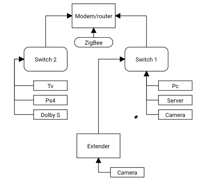

Ik probeer thuis een netwerk te maken waar er geen single Point of failure is ( server & andere ).
Ik heb 2 NETGEAR gigabit L2 switches
1 met vier poorten switch 2
1 met 8 poorten switch 1
En gebruik de router/modem van orange.
Vroeger was mijn opstelling router - switch 1 - switch 2. En liep alles vlot Netflix YouTube Disneyplus. Server verkeer liep niet 100%
Nu heb ik router - switch 1. Router - switch 2
Nu verloopt het server verkeer vlekkeloos. Maar nu duurt het echt lang tegen streaming diensten geladen zijn ook casten naar tv is opeens tergend traag geworden en verliep vroeger vlekkeloos.
Nu dacht ik ik leg gewoon nog een kabel tussen switch 1 en switch 2 maar als ik beide switchen met elkaar conecteer heb ik geen netwerk meer
Wat doe ik fout ? Of moet ik 1 van de L2 switches veranderen door een L3 ? Of iets anders

Wat bedoel je met "server verkeer liep niet 100%"?
Daarnaast is het niet handig een router tussen 2 switches te plaatsen. Een router hoort aan het begin van je keten, niet in het midden. Je eerste opzet was het beste.
Als je nog een kabel legt krijg je een loop, logisch dat het dan niet werkt.
Maak eens een tekening, dat helpt ons beter je situatie te beoordelen.
En vertel ook even welke switches en router je hebt. Exacte merk/model.

ik gok dat je router stiekem ook een switch is. Door switch 1 en 2 te verbinden maar je een cirkel. Als je overal STP aanzet, zou het kunnen werken, maar ik zou het afraden.
wat @Microkid zegt. Verkeer tuseen de 2 switches moet nu via de router, dat lijkt me niet handig, tenzij de router ook een ingebouwde switch heeft (wat de consumenten routers vaak wel hebben trouwens). Maar ik zie niet helemaal in wat je daarmee bereikt.

Je creert zo een loop, aangezien je router/modem ook gewoon switchpoorten zijn, en dan krijg je een broadcast storm, daardoor gaat je netwerk over de zeik.
Je zal een protocol a Spanning Tree Protocol moeten hebben, maar dat zullen de netgears wel niet ondersteunen. Maar ook in die situatie zal een poort door het protocol dichtgezet worden, juist om deze loop te voorkomen.
Router > Switch 1
Router > Switch 2
Zou gewoon prima moeten werken.

Je hebt een netwerk loop gemaakt. Nu krijg je voortdurend broadcast storms: een broadcast pakketje wordt op de ene switch uitgevoerd, komt op de andere switch terecht, daar wordt hij ook uitgevoerd, komt-ie weer op de eerste switch terecht, etc, etc.
Er zijn switches die dat herkennen en blokkeren, maar dat moet je wel aanzetten

@Microkid server verkeer viel opeens weg als deze extern benaderd werd. Door ze niet meer met elkaar te verbinden en rechtstreeks op de router aan te sluiten is dit opgelost.
@Lawwie ja dat dacht ik ook maar opeens zijn streaming diensten tergend traag. Wat ik met de andere setup niet had
@Brahiewahiewa weer wat bijgeleerd.
Maar hoe los ik dan op dat sommige diensten zo traag verlopen heb zelf 500 down 20 up
Dus aan snelheid van het internet zelf kan het niet liggen.

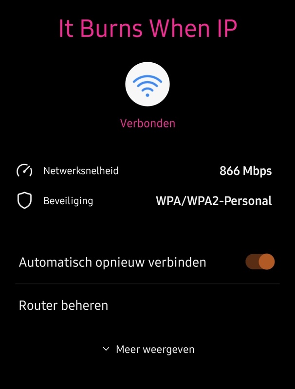

@Ben(V) al het geen dat ik op 5ghz kan zetten staat erop jammer genoeg heb ik nog een aantal apparaten die enkel 2.4 GHz ondersteunen.
En alhoewel het oude hardware is haal ik wel nog een degelijke snelheid op men wifi.
Afbeeldingslocatie: https://tweakers.net/i/E6LUkOThLq8P1iSSU_Qm0hcHcKM=/x800/filters:strip_icc():strip_exif()/f/image/GVjdG6B5QYeV1B7o8R2Gwy0R.jpg?f=fotoalbum_large

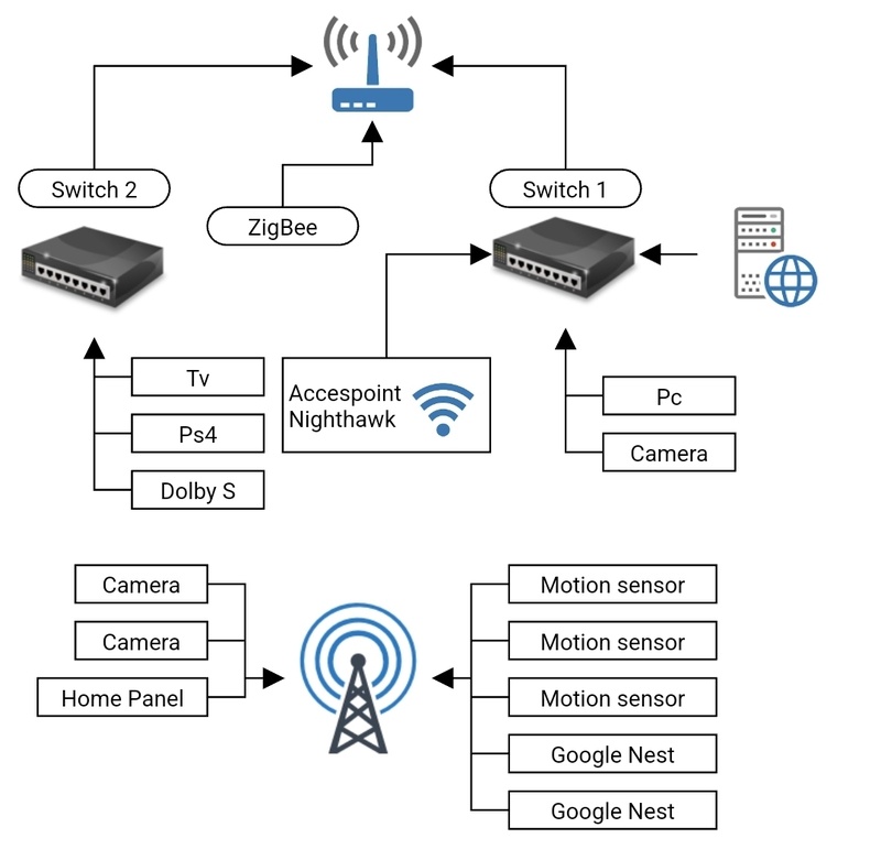

Gebruik je nu beide routers ook als router? Dus bij beide staat DHCP aan? Dus verschillende subnetten. Zet eens die tweede die voor wifi zorgt in AP mode.
Tenminste zo lees ik het. Inderdaad een kleine schematische tekening is wel handig.
5ghz heeft voorkeur maar poeptraag internet komt niet zo snel door die 2.4 band maar inderdaad iets van een loop of subnetten.
  • Triskelen
  • Laatst online: 05-02 18:59
@dewiss1993 in de nighthawk staat enkel de wifi extender stand aan. Geen DHCP deze word door de modem van orange voorzien.

Afbeeldingslocatie: https://tweakers.net/i/i4MPuNgDMfsGxvT3Fo226XT-4T0=/800x/filters:strip_icc():strip_exif()/f/image/jozaiTBJvCUDnDpXVomFoW6b.jpg?f=fotoalbum_large

Je gebruikt die nighthawk dus niet als extender maar als accespoint.
En in je openings post zeg je dat je de server achter router twee hebt hangen wat weer anders is dan je plaatje.
Als je die server toch achter die nighthawk hebt hangen en je hebt die nighthawk aangesloten op zijn wanpoort dan verklaart dat je probleem.
  • Triskelen
@Ben(V) server staat op "switch 1" zoals vermeld in orginele post. De extender is ook aangesloten op "switch 1". Zoals je kan zien op men Flowshart. De server is niet aangesloten op de wifi extender.
Nighthawk staat inderdaad ingesteld als Accespoint da's inderdaad zo.

Afbeeldingslocatie: https://tweakers.net/i/0_W73pWi3dxAq88ILaJ0C3Gd80M=/x800/filters:strip_icc():strip_exif()/f/image/zIcPaw4X9XSnCASalhI8zD9U.jpg?f=fotoalbum_large
Dit is mijn volledig netwerk die ik momenteel thuis draai
