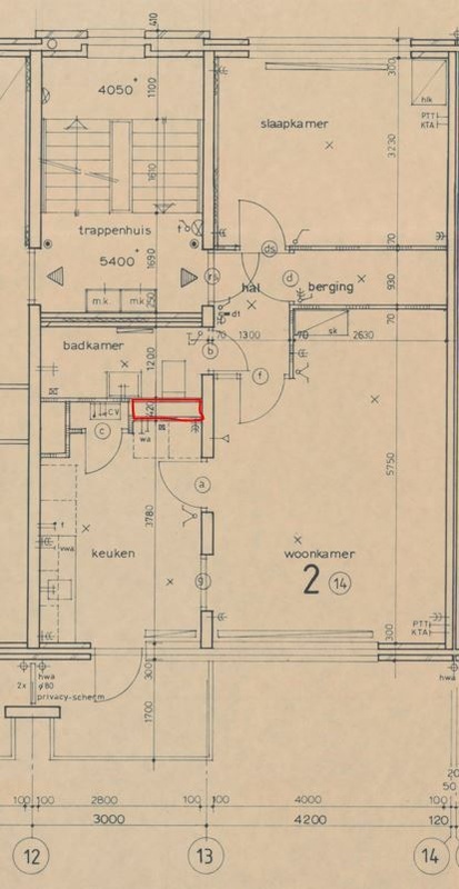

1) bouwtekening (water toevoer en afvoer rood omcirkelt)

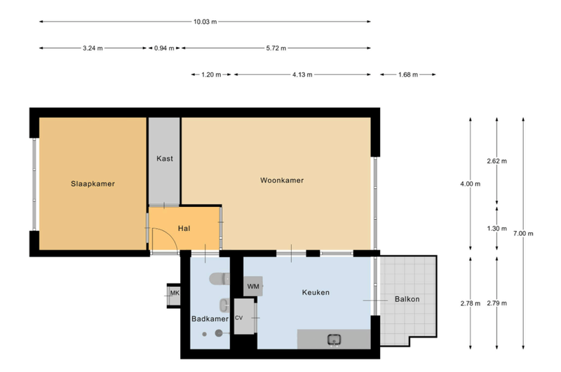

2) Plattegrond in huidige situatie

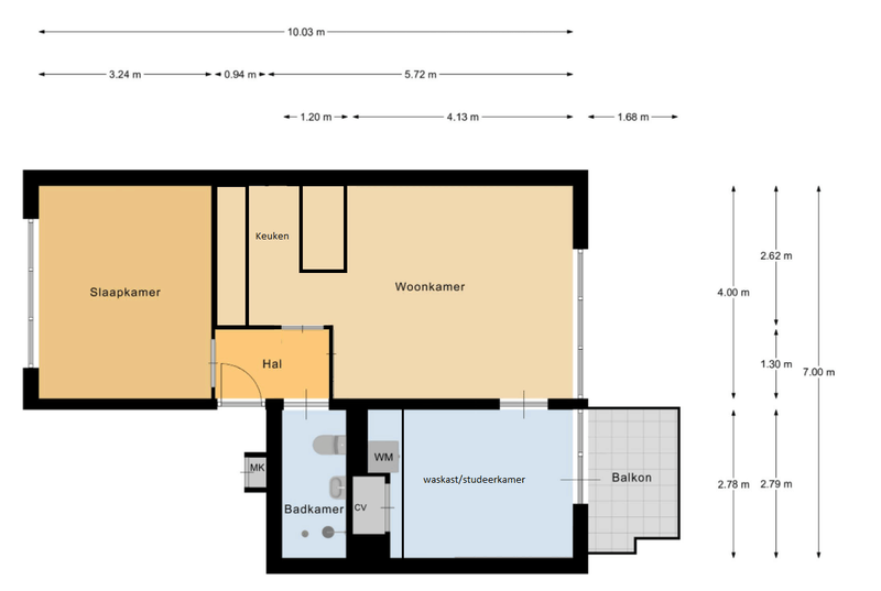

3) gewenste situatie met woonkeuken

Maar aanvoer van water is niet het grootste probleem, doordat je een eiland wilt zul je de afvoer (5cm PVC buis) wel in de grond moeten leggen. Daarbij moet je een afstand van zo'n drie meter overbruggen én moet je leiding een aardig afschot hebben. Dan kom je al snel op érg diep de vloer in. Ik denk dat vraag 1 het belangrijkste is, de VVE zal dit geen leuk plan vinden (de betonnen constructie is niet van jou maar van de VVE)

Heel waarschijnlijk lopen de leidingen verticaal in de muur tussen keuken en badkamer, het gaat een rotkarwei worden om alles in te frezen, er is een reden waarom die 2 tegen elkaar aan staan , je leidingen lopen niet door de vloer maar door muur.
Kijk eens in je keukenkastje, volg de aan en afvoer zover je kan.

Voor 99% zeker loopt de standleiding in de wand tussen de keuken en badkamer.
Waarschijnlijk direct achter de wc, in het door jou rood omcirkelde vak.

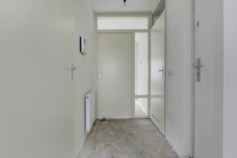

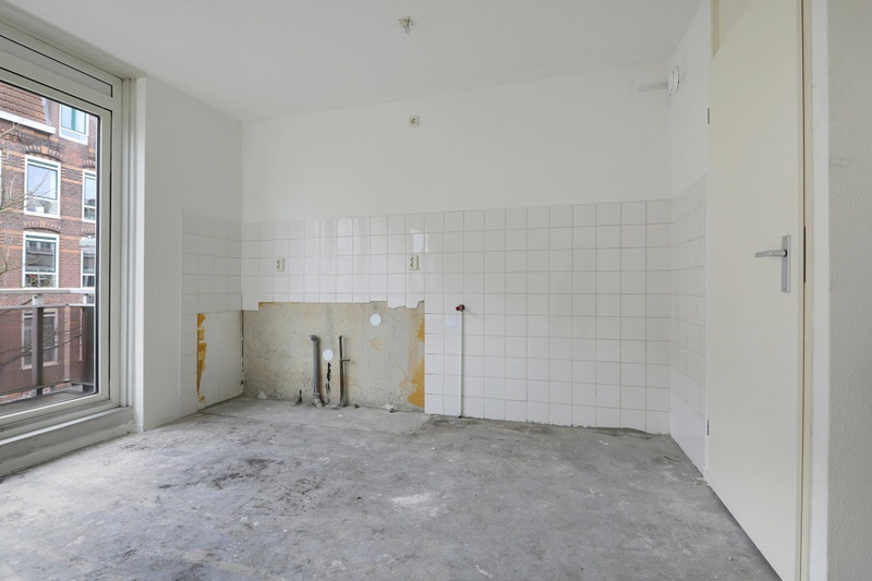

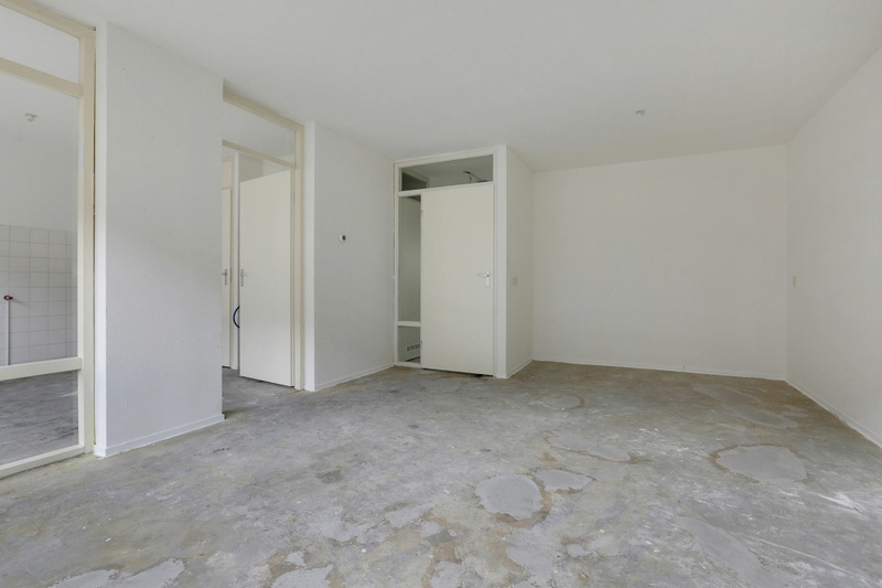

Onwijs bedankt iedereen voor de nuttige adviezen!
Hierbij wat aanvullende info:
- De woning heb ik onlangs casco gekocht en er is nog niks veranderd.
- De woning heeft inderdaad betonnen/cement dekvloer zonder vloerverwarming. Ik weet niet hoe dik deze is.
- Appartement op tweede verdieping.
- Standleiding loopt inderdaad in de wand tussen de keuken en badkamer.
- Doorbreken van de wand tussen de huidige keuken en woonkamer is geen optie ivm constructie pand.
- In de bijlage aanvullende fotos
Afbeeldingslocatie: https://tweakers.net/i/2lblrQzFxkW9UkwV2yh2MErwPyA=/800x/filters:strip_icc():strip_exif()/f/image/v5JYsktk1pdGtMsEJ3kJHZyp.jpg?f=fotoalbum_large
Afbeeldingslocatie: https://tweakers.net/i/Xg05VW23OjeSuCNEPN6MGDkHrdQ=/800x/filters:strip_icc():strip_exif()/f/image/Q3HnvQyGJ5b52UGoorB4hXIF.jpg?f=fotoalbum_large
Afbeeldingslocatie: https://tweakers.net/i/Oox0kYBwZpKlco4SqBCLCENqktw=/800x/filters:strip_icc():strip_exif()/f/image/19esiZMu5EYSqjCSLrolwMWF.jpg?f=fotoalbum_large
Afbeeldingslocatie: https://tweakers.net/i/hmHcr69NgCW8R0cjuKefIhqVa5A=/800x/filters:strip_icc():strip_exif()/f/image/fvoLRz0GJDr4GGTMR61Y4Spi.jpg?f=fotoalbum_large

Een ander idee als die muur tussen keuken/woonkamer niet wegkan om dan daaraan een eiland te maken? Blijf je wel zitten met het afvoervraagstuk, maar je kan er wel een mooi (schier)eiland met barretje van maken. Het raam kan je daar eventueel nog met gipsplaten oid afdekken of volledig kozijn weghalen (als dat mag) en het gat vullen met isolatie+gips.
Maar het afvoervraagstuk is je grootste uitdaging, daar heb ik verder weinig verstand van.
