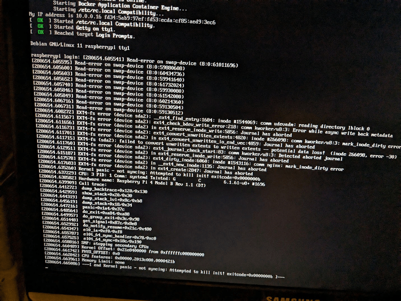

Na 3 maanden en een nieuwe SSD, hetzelfde probleem weer. Ik heb een vervangende SSD ontvangen, welke ik in dezelfde enclosure en zelfde raspberry pi heb gestopt.
Ook in de afgelopen tijd had ik regelmatig dat ik Home Assistant niet kon benaderen, bij het aansluiten van een beeldscherm kwam ik weer om in de foutmeldingen. Vaak gerelateerd aan "read-error on swap-device".
Afbeeldingslocatie: https://tweakers.net/i/Cf_5fE5xPIXMvuqn0M9Y_2MmXI4=/800x/filters:strip_icc():strip_exif()/f/image/moHmXAgNxySKMDed5t2sP0nd.jpg?f=fotoalbum_large
Iets in de combinatie van ssd + enclosure + raspberry pi 4 (met Home Assistant) sloopt dus de ssd lijkt het haast. Heeft iemand enig idee waar dit aan kan liggen? Ik heb wel gemerkt dat als dit probleem optreedt, de SSD heel warm is. Alleen kan ik niet nagaan of dit een oorzaak of juist gevolg is.

Even een hele oude kick van dit topic van mijzelf. In de tussentijd heb ik zowel een nieuwe SSD als een nieuwe enclosure (Icy Box) in gebruik genomen.
Omdat ik dit niet helemaal lekker werkend kreeg, heb ik een hele tijd (> 1/2 jaar) gewoon weer vanaf een 32GB sd-kaart gedraaid. Dit eigenlijk zonder grote problemen.
Sinds vorige week wilde ik de SSD weer eens een nieuwe poging geven. Echter ben ik nu alweer twee keer tegen een "read error on swap device" en daarmee een niet reagerende raspberry pi aangelopen.
Afbeeldingslocatie: https://tweakers.net/i/BrAfhGDFvPpoPjt9TMoYzuSf4uE=/800x/filters:strip_exif()/f/image/faICDmCVHaeWHT1K2CFSm0jY.png?f=fotoalbum_large
Wat is er nu in de tussentijd anders
  • Zit nu een RPI4 lader van 3A aan
  • Nieuwe enclosure
  • Nieuwe SSD
  • Trim lijkt niet ondersteund te zijn ("Maximum unmap LBA count: -1 [unbounded]") obv deze guide
Nu ga ik dus vooral aan de RPI4 zelf twijfelen, maar ik heb geen idee of dat klopt en hoe ik dat kan uitsluiten. Iemand enig idee waardoor dit komt?
