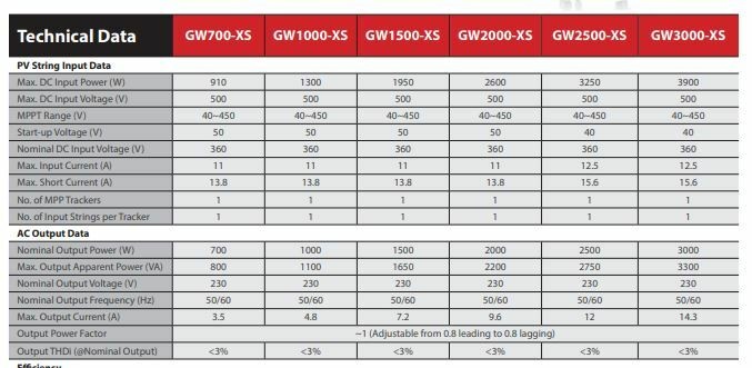

Zonnepanelen is zeer netjes met 2640WP zou je ook nog een GW2500XS kunnen nemen.
Deze kan dat vermogen ook aan en zal dan vaker hoger in z`n vermogen zitten en dus iets efficiënter zijn.
(zie afbeelding in mij topic via m`n onderschrift) De GW3000 zal nooit aftoppen, dus lager rendement.
