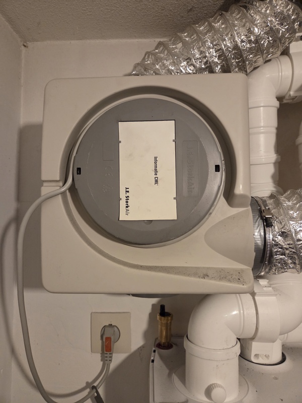

Ik woon in een huurwoning. Dit is even belangrijk omdat ik niet rigoureus van alles kan gaan verbouwen.
Momenteel hangt er een J.E. Storkair (Zehnder) CME/CML
Hier hebben we een aantal issues mee:
- Hij maakt veel herrie
- Hij verbruikt behoorlijk meer stroom dan een nieuwe
- Hij is alleen te bedienen in de keuken met een 3 standen schakelaar.
- Als we gaan douchen op de 1e verdieping zouden we dus naar beneden naar de keuken moeten lopen om hem aan te zetten op stand 3(= nog meer herrie) Vervolgens handmatig na een X aantal minuten weer op stand 1.
- Perilex aansluiting.

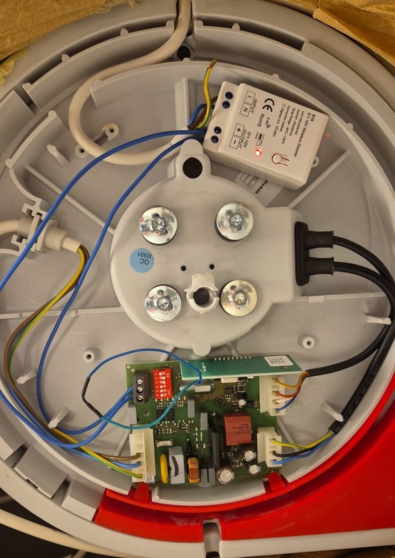

Ik heb een Comfofan (de nieuwe dus, hij is 1,5 jaar oud), met een perilexaansluiting. In de installatiehandleiding kun je wel vinden of jouw specifieke model ook zo'n 0-10v ingang heeft. Als je meer dan 1 besturingsmethode (perilex, 0-10v, vochtsensor, rf-zender) aangesloten hebt, pakt 'ie volgens mij automatisch de hoogste waarde, dus je kunt ze prima combineren.

Ik heb op 17 januari (bij een andere webshop dan Ventilatieland) een nieuwe Zehnder ComfoFan S 'voorkant' besteld (levertijd-indicatie: morgen in huis), 2 maanden later hebben ze een volledige Zehnder ComfoFan S verstuurd; de losse voorkanten zijn blijkbaar door Zehnder uit het assortiment gehaald (lang leve de milieuvervuiling, nu heb ik dus een nutteloos stom stuk kunstof van een halve kubieke meter).

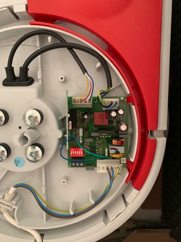

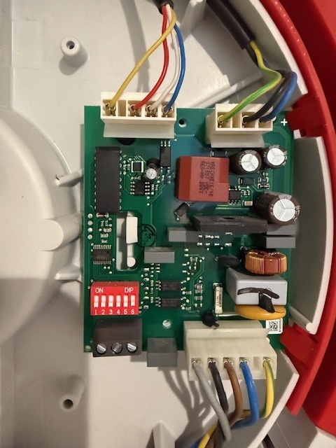

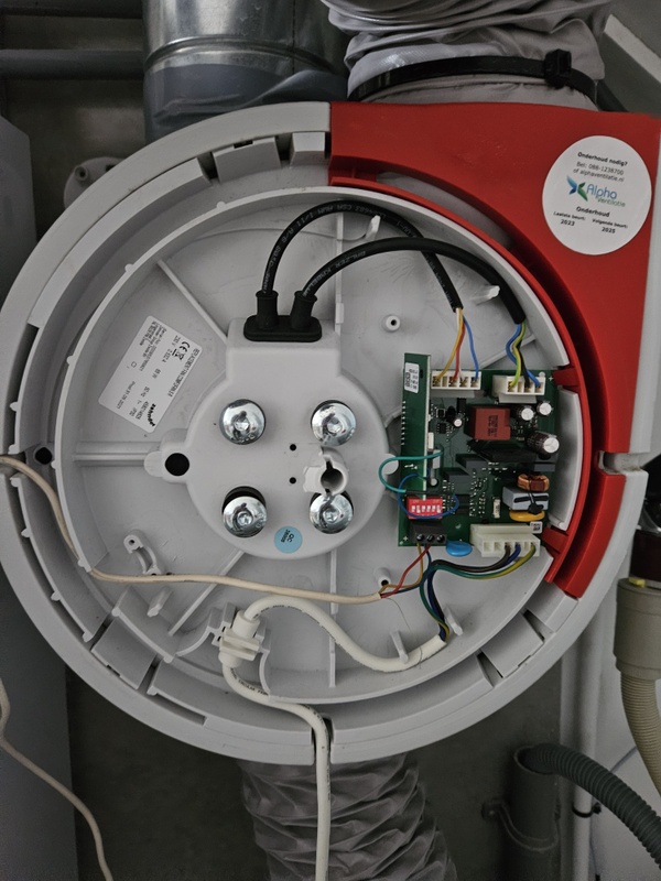

Ik neem aan dat je de hier omcirkelde aansluiting bedoeld?
Afbeeldingslocatie: https://tweakers.net/i/QM-5Cwcdjl6cy2Mw0Sg0BbjDYFY=/x800/filters:strip_icc():strip_exif()/f/image/i3s44btr4DXwVMi7F1hNkxYr.jpg?f=fotoalbum_large
Kun je laten zien hoe je daar wat op hebt aangesloten? Dit is hoe het er in het echt bij mij uitziet.

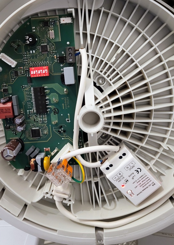

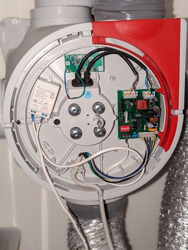

@martdj

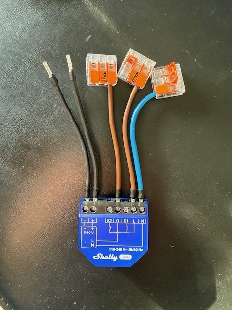

Precies, die aansluiting. Bij mij zat er eerst een vochtsensor op (die dus min of meer hetzelfde doet, dimmen tussen 0-10V). Ik heb deze dimmer gebruikt. Hij schaalt niet helemaal perfect lineair maar goed genoeg voor een thuistoepassing zoals deze, vond ik.
Ik heb e.e.a. gewoon aangesloten met een stuk lampsnoer (wel netjes draadeindhulzen gebruiken natuurlijk), dat ziet er dan zo uit:
Afbeeldingslocatie: https://tweakers.net/i/6Av1NZ-ajZM2MbViZbWNHlUtjjg=/x800/filters:strip_icc():strip_exif()/f/image/okS2OsbVffe3Th0STl94ljhr.jpg?f=fotoalbum_large
De dimmer dus linksboven met een eigen 230V aansluiting en een 0-10V verbinding naar de printplaat van de MV unit (op de GND en 0-10V aansluitingen).
Ik heb de Zigbee-dimmer gekoppeld in Deconz en in HA komt 'ie dan binnen als dimbare lamp. In HA toen een template sensor aangemaakt die op basis van een aantal voorwaarden de stand bepaald:

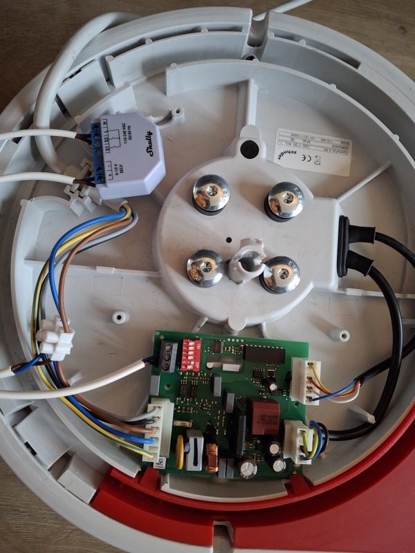

@Koppensneller Geweldig! Thanks.
Jij hebt zo te zien een perilexstekker aan je unit zitten. Ik zag bij iemand anders dat ie zijn 220 draden had doorgeknipt en met lasklemmen weer aan elkaar gemaakt, zodat de dimmer er ook op gevoed kon worden. Dan houdt je wel alles binnen de unit. Ga ik ook nog over nadenken.
Ik heb vandaag alles besteld (dimmer, 2 motion/lux sensoren, 5-in-1 luchtkwaliteits sensor en een luchtvochtigheids-/temperatuursensor). Duurt een maandje, maar dan kan ik aan de slag en gaan jou yaml-files zeker van pas komen!

@martdj Prima oplossing inderdaad, om het netjes binnen de kast te houden. Ga ik misschien ook nog wel doen, maar voorlopig ligt het prima uit de weg zo.

Gezien de expertise hier, hoop ik dat iemand van jullie snapt wat er bij mij aan de hand is.
Ik heb recent mijn Comfofan S vervangen door een Comfofan Silent (ombouw). Op de unit zijn via RF een CO2 sensor (master), twee hygro/bewegingssensoren en een timer aangesloten. Ik heb de standaard dipswitch settings overgenomen.
Als de motor naar hoog vermogen schakelt (ongeacht door welke sensor), blijft hij kort in de hoogste stand draaien, valt dan weer terug en toert weer op. Dit alterneren blijft doorgaan.
Ik heb alle sensoren al een keer opnieuw gekoppeld. Iemand een idee wat er mis kan zijn?

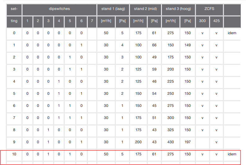

Ik hem inmiddels ook de Comfofan S Silent Move up gekocht. Maar vanmorgen tijdens het douchen merkte ik dat de ventilator niet harder ging draaien. Kan ik gewoon die potmeter dan iets meer naar 100 draaien?
Hoe staat die bij jou?
Ik heb ook even gekeken naar die dip switches. Bij mij staan ze nu
1 uit
2 uit
3 aan
4 uit
5 aan
6 uit
7 aan
stand 1 (laag)            stand 2 (mid)             stand 3 (hoog)
[m³/h] 50  [Pa] 5         [ m³/h] 175  [Pa] 61      [m³/h] 275  [Pa] 150
Volgens dit schema: https://www.ventilatiesho...iding_comfofan_silent.pdf zou hij dan op stand 10 staan. Ik heb alleen geen idee of dit een goede stand is voor mijn woning. Omdat ik een soort van semi passieve afzuigkap in de keuken heb, die opent alleen een poort richting de buis van de mechanische ventilatie, dus heeft zelf geen motor om af te zuigen. Daarom zou ik het wel fijn vinden als hij tijdens het koken wat beter afzuigt.

Ik gebruik die tuya dimmer die hierboven ergens genoemd staat en stuur die aan via Home Assistant. Daar heb ik 3 scenes in gedefinieerd. Scene 1 staat op dimmer niveau 0 (aangezien de Comfofan de hoogste waarde pakt van de dimmer en de normale aansturing, is dat dus stand 1). Scene 2 staat op dimmer niveau 54%, Scene 3 op dimmerniveau 98%. Aangezien mijn dipswitches (ik zou de kast moeten openmaken om te zien hoe ze precies staan, maar ik vermoed dat ik dipswitch 5 en 6 allebei uit het staan. De andere switches gaan over of je wel of geen perilex stekker en een CO2 meter van StorkAir hebt.
Jij hebt blijkbaar 7 dipswitches, dus een ander model dan ik.
[ Voor 5% gewijzigd door martdj op 04-04-2023 13:51 ]
  • tlpeter
  • Laatst online: 21:34
Bij mij is de 7e dipswitch voor een 0-10v sensor. In mijn geval een zwave 0-10v unit.

Iemand enig idee wat er fout kan zijn?

Mark vR schreef op donderdag 23 maart 2023 @ 22:20:
Ik kan het online even niet vinden, maar er wordt beweerd dat de Silent 3x zo stil is. Ik neem 3x t.o.v. de Zehnder ComfoFan. Is dit iets wat je kan bevestigen? Is stand 3 van de Silent B.v. vergelijkbaar met stand 1 van de ComfoFan? Omdat deze zoveel herrie maakt gebruik ik de ventilatie zelden voor in de badkamer (‘s ochtends als de rest nog slaapt). Ik begrijp inmiddels dat dit niet verstandig is…

Ik zal ook even mijn ervaring delen. De oude mechanische ventilatie (vanwege defect) vervangen voor de drop in replacement ComfoFan Silent Move Up - RA (458016606)
De hier eerder genoemde zigbee dimmer kwam van de week ook binnen en deze zojuist aangesloten.
Na pairen in Zigbee2Mqtt werkt het meteen.
De aanwezige Zehnder RFZ bediening werkt ook nog, maar als de unit in een hoge stand staat via de zigbee dimmer dan kan je stand niet verlagen met de RF bediening. Op zich vind ik dat prima aan gezien het uiteindelijk de bedoeling is dat het volledig via Home Assistant wordt aangestuurd.
Ik weet bv hoe lang het licht op het toilet aan is dus ik kan een redelijke inschatting maken of de mechanische ventilate na x tijd een standje hoger moet voor een aantal minuten :Z
Ik ben nu nog in afwachting van de temp en luchtvochtigheid sensor voor de badkamer die ik besteld heb bij ae
Afbeeldingslocatie: https://tweakers.net/i/6MqkSOjbNqCxnaXUxhjTlr-pr4s=/x800/filters:strip_icc():strip_exif()/f/image/0OoGRKfjy5gsFEDwzXCFmwh6.jpg?f=fotoalbum_large

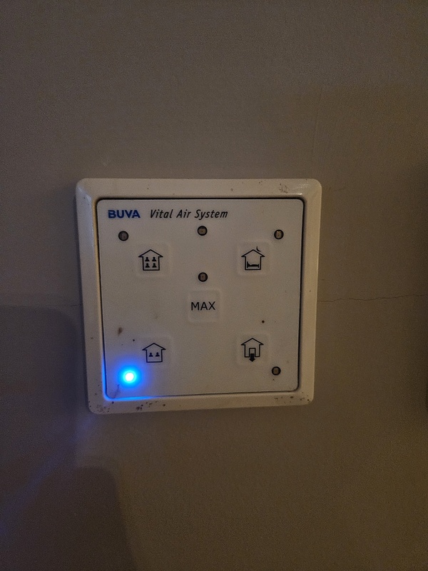

Ik wil ook mijn ComfoFan via Home Assistant bedienen. Mijn comfofan ziet er zo uit: Afbeeldingslocatie: https://tweakers.net/i/Qy-6KK33ZFYJoO_H71fDEVzBfWk=/x800/filters:strip_icc():strip_exif()/f/image/NVyUs4tEFAZpLsp2XNEOhyhX.jpg?f=fotoalbum_large
Afbeeldingslocatie: https://tweakers.net/i/dKrhxCM0DgAZ3vPEYaorpiEVP_0=/x800/filters:strip_icc():strip_exif()/f/image/8HaEldazjVWGK54AZzKS32Jf.jpg?f=fotoalbum_large
Ik kan de comfofan bedienen via een Buva bedieningspaneel
Afbeeldingslocatie: https://tweakers.net/i/XrcDD-8JMl2tXcAoXVvEBs-ctRM=/x800/filters:strip_icc():strip_exif()/f/image/jgbUuKlEYpUMUv9xqnYFnKkp.jpg?f=fotoalbum_large
Doordat ik weinig kennis heb met bekabeling, weet ik niet zeker of het mogelijk is om de dimmer switch te gebruiken in combinatie met deze bedieningspaneel. Is dit mogelijk? Zo ja, hoe moet ik de bekabeling doen?

@SandmanFm zit er een 0~10v aansluiting op? Als dit het geval is dan kun je er een 0~10v zigbee of zwave moduleb opzetten voor de aansturing.

Op zich interessant dit en mijn printplaat is gelijk aan die van @misteriks maar wat voegt het nu precies toe?
De ingebouwde vochtsensor doet de metingen en toch al voor je en past de snelheid aan?

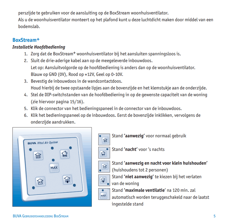

@tlpeter Ik heb wat meer informatie kunnen vinden van de Buva bedieningspaneel Afbeeldingslocatie: https://tweakers.net/i/qQlrEVuJvBRaQ_Aj3IzraFYG0jE=/800x/filters:strip_exif()/f/image/v2U8fYYt0Cw6jzDaL3swm4KP.png?f=fotoalbum_large Het blijkt dat dit gebruik maakt van +12V en 0-10V (https://intovent.nl/uploa...-045539200-1674129200.pdf - pagina 5). De vraag dat ik nu heb is, kan ik de bedieningspaneel gebruiken i.c.m. een 0-10v dimmer switch?

Met dank aan alle bijdragen hier. Ik heb nu mijn Zehnder/Stork SilentFan werkend (inclusief energiemeting) door een Shelly Dimmer 0-10v Gen 3 te plaasten in de box. Eigenlijk dacht ik in het begin veel te moeilijk en wilde ik de 3 standen schakelaar proberen aan te sturen, maar de post eerder in dit topic waarin de 0-10v aansturing wordt gebruikt middels een dimmer, was ik eigenlijk voor 18 euro klaar. Ik heb de draden van de perilex voeding binnen de box doorgeknipt en gelust aan de Shelly dimmer en de twee DC draadjes aan de connector geschroefd. Zie foto's.
Afbeeldingslocatie: https://tweakers.net/i/vUT5jYFsjV1VI-HJQtW5FqsITGM=/fit-in/4920x3264/filters:max_bytes(3145728):no_upscale():strip_icc():strip_exif()/f/image/5byZNE7JA1tpbg2ZlR0xoPEx.jpg?f=user_large
Afbeeldingslocatie: https://tweakers.net/i/Z2K15ROdp15jdUy5ckm1W98yGV8=/fit-in/4920x3264/filters:max_bytes(3145728):no_upscale():strip_icc():strip_exif()/f/image/vmegQUEWrK0O1CjaqJGqws6Y.jpg?f=user_large
Afbeeldingslocatie: https://tweakers.net/i/RI4LK4nswIRPvQD182hXVIljoOg=/fit-in/4920x3264/filters:max_bytes(3145728):no_upscale():strip_icc():strip_exif()/f/image/2oL7BaSNmH7NhPZoiOUEP8rh.jpg?f=user_large
Afbeeldingslocatie: https://tweakers.net/i/sWnbyAVirC1_BuIqLPBf9-qCwQA=/fit-in/4920x3264/filters:max_bytes(3145728):no_upscale():strip_icc():strip_exif()/f/image/RBd2uximXwkxrJSkojlAKkEg.jpg?f=user_large

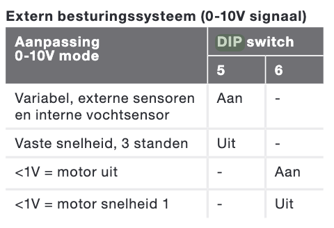

@LexIsLang nav jouw post heb ik ook een comfofan uitgerust met een Shelly 0-10v dimmer. Maar wat ik ook doe, de fan reageert niet op de dimmer. Wat doe ik fout?
Afbeeldingslocatie: https://tweakers.net/i/aHIFBWBqWQ70JZjS623NWGOIqik=/x800/filters:strip_icc():strip_exif()/f/image/D3UwinjRbySlToXxndHBpOWc.jpg?f=fotoalbum_large
Ik heb trouwens de perilex vervangen voor een gewone stekker. Zou volgens mij niet uit moeten maken.

Plexxodus schreef op zondag 9 februari 2025 @ 17:03:
Misschien DIP switch 6 omhoog zetten? Zo te zien Comfofan S, maar weet niet meer precies wat de DIP layout uit m'n hoofd is.
Of 5? Zie hieronder uit de handleiding.
Afbeeldingslocatie: https://tweakers.net/i/WQC6pECur97OBPXby9O0rbKXguQ=/fit-in/4000x4000/filters:no_upscale():strip_exif()/f/image/UW3wCFdRSs57owx5uuGbCfqa.png?f=user_large
https://intovent.nl/uploa...-005844900-1651474420.pdf

TiBoD schreef op zondag 9 februari 2025 @ 18:13:
Die had ik inderdaad al geprobeerd. Dipswitch 5 op aan zodat de 0-10v een traploze instelling geeft ipv enkel de 3 standen.
Maar helaas, dipswitch 5 en 6 geeft geen verbetering.

Plexxodus schreef op zondag 9 februari 2025 @ 19:13:
Jammer. Je zou nog met een multimeter kunnen kijken of er daadwerkelijk de goede spanning (0-10V) uit de Shelly op de printplaat uitkomt.
Als het goed is pakt 'ie trouwens de MAX(3-standen, 0-10V) om de snelheid te bepalen, dus "de hoogste wint". Dus als je de 3 standen op 3/max hebt staan, kun je dat niet verlagen met de 0-10V-ingang. Misschien dat het doorknippen/vervangen naar 230V op normale stekker, dit mis gaat? Draait 'ie nu altijd maximaal?
Ik weet niet helemaal hoe de perilex wiring hier werkt, maar het kan dus zijn dat je nog signaal op een van de andere draden, die met stand 1 correspondeert, moet hebben, om dit dus op het laagste te houden.
Dus groen/geel = aarde, de andere kleuren weet ik niet, maar 1 draad is 0/neutraal, en de anderen zijn elk 1 van de 3 standen. Je moet dan dus de spanningsdraad/live naar die met stand 1 sturen, en op de rest waarschijnlijk niks.

Je hebt ook mar 4 kabels aan je shelly hangen, de andere had er 5... En niet te zien welke kabel welke is, dus of de schakeling wel juist is aangesloten.
  • Plexxodus
  • Laatst online: 14-11 17:32
Ik ben er inmiddels achter waarom deze dimmer niet werkt: Gizz in "Shelly 0-10v - mechanische ventilatie aansturen"
Op zoek naar een gen3 of toch maar gewoon een Shelly Plus 2PM ertussen zetten.

Plexxodus schreef op maandag 10 februari 2025 @ 10:31:
Sorry zie nu je post pas, idd die dimmer werkt niet in deze situatie. Ik zou gewoon de dimmer bestellen van Shelly die in mijn post staat, gen 3 inderdaad. Ik heb zelf de dipjes allemaal naar beneden staan, mijn dimmer regelt dus nog in trappen van 3, Max, Midden of Laag. Je moet wel je Shelly zo instellen dat deze altijd 1 volt doorstuurt, anders gaat de Comfofan helemaal uit bij een dimstand van 0%. Ik wil dat in elk geval niet.
Heb je het inmiddels werkend? Ook in HomeAssistant?
Alex
  • Plexxodus
LexIsLang schreef op woensdag 12 februari 2025 @ 17:16:
Yep, werkend. Ben gegaan voor een Shelly 2pm, die waren in de aanbieding. Integratie opgenomen in Homey met wat simpele flows. Van het weekend met de lv sensoren aan de gang.

Many many thanks to everyone here in this thread (specially @Koppensneller _/-\o_ ). I was finally (and easily, I must say) able to automate my Zehnder Comfofan S.

For the automation with Home Assistant, I strongly suggest to use a generic hygrostat
https://www.home-assistan...ations/generic_hygrostat/
You can set the desired humidity level and it will turn the fun on or off depending on the sensor you provide.
Because hygrostat requires a switch and the dimmer's entity is a light, I created a virtual switch to toggle the ventilation on/off
https://www.home-assistant.io/integrations/switch.template/

Hallo technisch begaafde mede aarde bewoners,
Ik heb sinds kort een move up perilex geplaatst, maar hij hij blijft altijd in dezelfde stand draaien.
Maar heb juist de besteld omdat ik die vocht sensor handig vindt, dus als iemand gaat douchen hij harder gaat.
Maar blijkbaar gaat er iets niet goed. Echter ben ik niet handig met electra :+
Kunnen jullie mij dit misschien uitleggen, als ik een dipswtich instelling verander, moet dan eerst weer de stroom eraf om deze verandering te activeren?
En die potmeter gewoon op 50 % laten staan? Als ik hem richting 100 % draai gaat hij wel harder, maar zag ook ergens staan dat deze na inschakeling 30 min op programmeer stand staat?
Toen ik onder de douche uit kwam was de lucht vochtigheid boven 80% maar fan ging niet harder, ik heb de ingangen van toilet en woonkamer even afgesloten om te testen, maar bleef net zo draaien als voor het douchen. Dus daar gaat iets niet goed ;(
Maar ik weet niet wat ik verkeerd doe...

  • zing
kaasaanfiets schreef op zaterdag 1 april 2023 @ 14:09:
1 uit
2 uit
3 aan
4 uit
5 aan
6 uit
7 aan
Ik heb de J.E. Storkair CML en wil ik hem ook vervangen door Zehnder ComfoFan Silent. Past de Move Up unit precies in plaats van de CML motoronderdeel? Dus hoef ik de behuizing van CML niet te vervangen? Bedankt voor je antwoord!
Afbeeldingslocatie: https://tweakers.net/i/FQUjFymkZ5sAe9PdKXlqkTAED48=/x800/filters:strip_icc():strip_exif()/f/image/G6zpSWjVlD05MygYmldWfRO1.jpg?f=fotoalbum_large
[ Voor 11% gewijzigd door zing op 05-01-2026 00:45 ]
  • kaasaanfiets
kaasaanfiets
Extreme Edition of koekoek
zing schreef op maandag 5 januari 2026 @ 00:29:
Nee, dat past niet.
Die had ik ook. Daarvoor moet je een andere behuizing kopen. (Marktplaats)
  • zing
kaasaanfiets schreef op maandag 5 januari 2026 @ 10:05:
Nee, dat past niet.
Installateur vraagt €600 om de Zehnder ComfoFan Silent ventilatie box te installeren en de kanalen te reinigen.
Ik zie dat de box kost ruim 275,-. https://www.cvtotaal.nl/zehnder-comfofan-silent-perilex.html
Kanalen reinigen kost 150,-
Kan het zijn dat installatie 175,- kost?

zing schreef op woensdag 14 januari 2026 @ 23:47:
Dat kan. Ik heb het zelf gedaan.
Alleen niet de kanalen gereinigd.
Ik had een box van marktplaats gehaald en een comfofan silent move up los online gekocht.
Installatie stelt niks voor je moet alleen goed kijken naar de perilex aansluiting of die overeenkomt in je stopcontact. (Als je een perilex versie neemt)

Jurges schreef op woensdag 26 februari 2025 @ 10:57:
Ik loop tegen hetzelfde probleem aan. Heb je dit nog op kunnen lossen @Jurges ?

  • 13582
LexIsLang schreef op vrijdag 31 januari 2025 @ 17:19:
Ik heb het exact nagebouwd zoals in jouw voorbeeld! werkt (bijna) perfect, maar krijg het niet voor elkaar dat als de dimmer compleet op 0% gezet wordt, de fan NIET compleet uitgaat.. ik weet dat het vermogen gemeten wordt via de 0 lijn op de shelly, dus relais uit, shelly uit :-(
Is het ook foutloos te maken, ook na een stroomstoring oid? dat de fan altijd blijft draaien, maar dat ook de vermogensmeting gebruikt kan worden?
