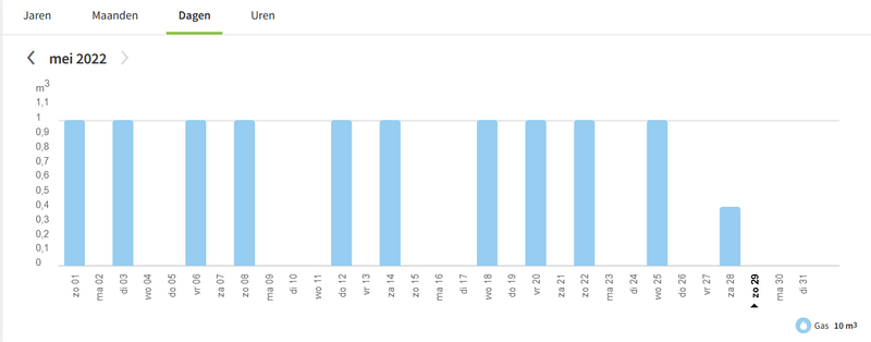

  • Ernemmer
pwacooijmans schreef op zondag 29 mei 2022 @ 14:57:
Normale gebruik over 1 dag is 7 euro nu met deze instelling 0,71 euro tijdens de zomer. Alle genoemde tarieven en kosten zijn inclusief energiebelasting, opslag duurzame energie, btw, vermindering energiebelasting, vaste leverings- en netbeheerkosten.
Dan zou ik het toch in een andere instelling van je ketel zoeken, ik heb mijn thermostaat gewoon op 18 staan en hier verbruik ik aanzienlijk minder dan wat jij hebt.
Mijn totale maandverbruik is 10m3 gas in mei.

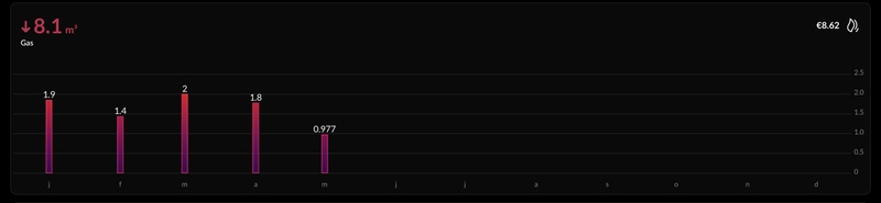

  • HereIsTom
  • Laatst online: 04-02-2023
Wij gebruiken de CV ketel alleen nog voor warm water, verwarming gebruiken we een een Airco warmtepomp voor, thermostaat staat op 12°, wordt nooit kouder hier dan 15°, dit is ons gasverbruik dit jaar;
Afbeeldingslocatie: https://tweakers.net/i/DiD33Urju85n54thp_M8V3oTkCI=/800x/filters:strip_icc():strip_exif()/f/image/IHo455Nd23dElbeJMmsSLXQy.jpg?f=fotoalbum_large
