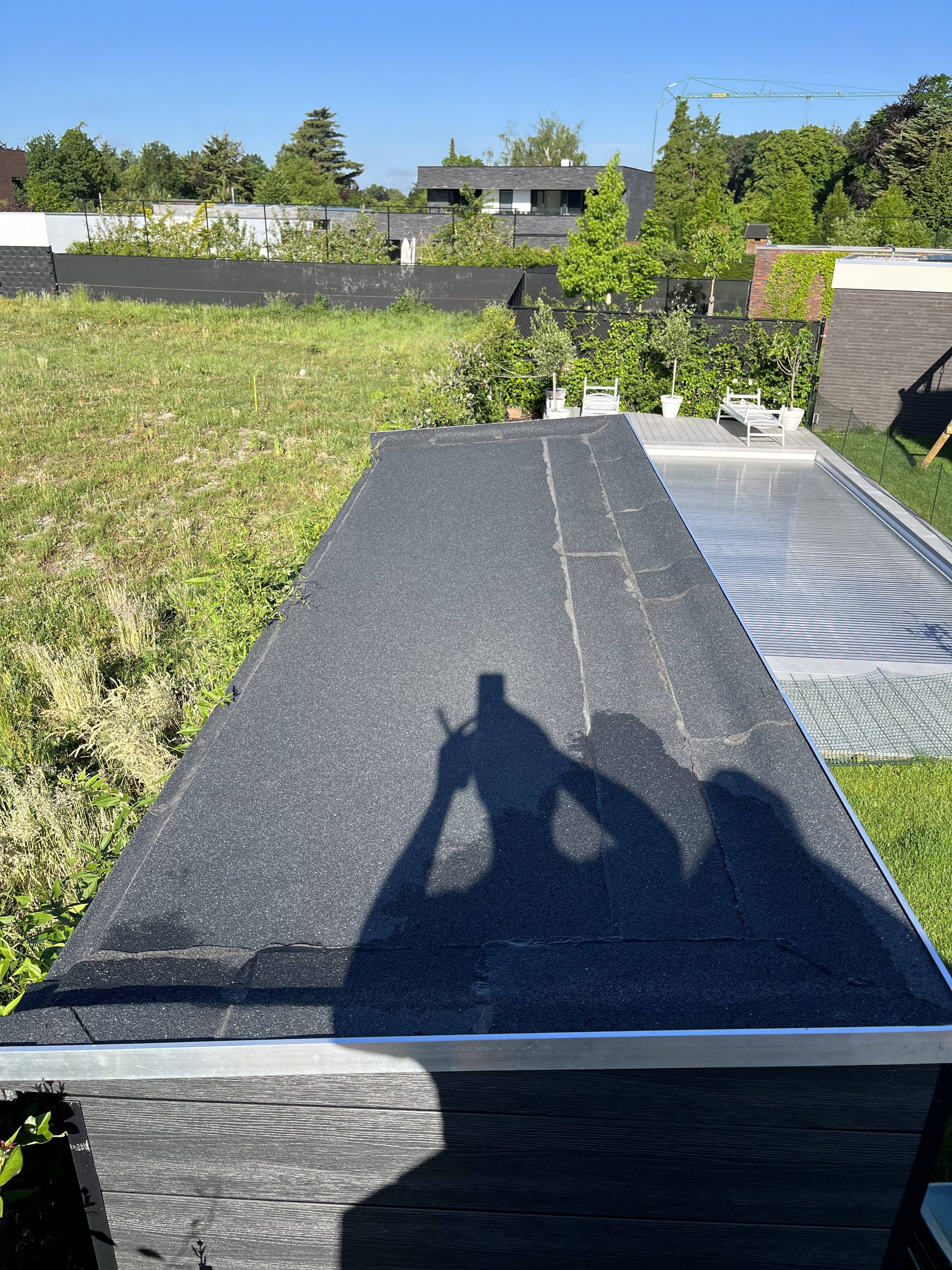

Op ons huis ligt al 12kWp aan panelen, maar recentelijk hebben we een zwembad laten plaatsen in de tuin en ook een huisje waarin de installatie voor het zwembad ligt.
Dit dak is 130cm breed en 440cm lang wat de mogelijkheid moet bieden om nog 2 panelen te plaatsen.
Nu is dit een relatief kleine klus waar installateurs eigenlijk geen zin in hebben, dus ik wil het zelf doen.
De logische keus lijkt om voor twee losse panelen met micro omvormers te gaan, maar is dat ook zo?
In het huisje van het zwembad is 3-fase spanning aanwezig, daar kan ik dus een 1-fase aardlekautomaat plaatsen van 16A om daar de omvormer(s) op af te zekeren.
Een foto gemaakt om 08:45 op 20-05-2022. Het zuiden is links en westen is 'rechtdoor'.

Plat of schuin dak?
Ik zie afmetingen goed voor 4 panelen :)

Stef87 schreef op zaterdag 28 mei 2022 @ 11:49:
Plat of schuin dak?
Bijna plat, maar wel een klein afschot. Hoe zie jij hier 4 panelen passen?

Niet echt een keuze voor landscape of portrait plaatsing op je bitumen dak, op die website.
Ik hoop dat je de goede spullen krijgt dan.
Vind het wel een beetje zonde, 370 Wp, terwijl er meer Wp past...

BrainCrash schreef op woensdag 1 juni 2022 @ 10:30:
En daarnaast lijk je nu spullen besteld te hebben om panelen met een schuine hoek op een platdak te leggen.. Je panelen liggen dus zoals op een platdak systeem, op een schans. Dan vraag ik me af of je ook niet moet werken met ballastgewichten, om de wind tegen te houden…
Of je moet die beugels door het dak heen schroeven, maar dat is bij platdaksystemen niet heel gebruikelijk, en dan moet je ook weer zorgen dat het allemaal goed afgedicht wordt… Ik kan niet zien of er schroeven en afdichtingsmateriaal bij geleverd wordt…
Daarnaast ook jammer dat je hier allemaal advies vraagt, én krijgt, bijvoorbeeld om hoger vermogen panelen te plaatsen, en vervolgens precies dezelfde set koopt als die je in je eerste post al genoemd had, maar goed..
Ik zal iets moeten doen om de panelen vast te zetten en wellicht de hoek te verlagen, maar dat lijkt met dit simpele set goed te doen.
Het advies waardeer ik zeker en heb ook goed rond gekeken. Veel was echter niet of slecht leverbaar en vereist uiteindelijk dat je bij meerdere shops langs moet gaan.
Mijn kennis in alle losse onderdelen is beperkt en wil voorkomen dat ik een clipje of moertje mis om het geheel vast te zetten. Daarom mijn keuze voor een volledig set.

Snow_King schreef op woensdag 1 juni 2022 @ 10:45:
Dat lijkt me een gevaarlijke aanname die haaks staat tegenover je wens om een kant-en-klaar pakket te willen hebben...
De hoek verlagen van die beugels??? Dat lijkt me onmogelijk... dit zijn gewoon machinaal gestantste profielen met vaste hoeken en lengtes... Je gaat daar echt niks aan kunnen veranderen om de hoek aan te kunnen passen (zonder de beugel helemaal handmatig te modificeren, en daarbij te verzwakken), dan kun je beter gewoon die beugels weggooien en iets anders gebruiken.
En met "iets doen om de panelen vast te zetten" ben je alsnog zelf aan het zoeken naar de juiste schroefjes, en moet je nog gaten gaan boren in die beugels ook nog, want die zitten er niet in.
Dan had je beter de hierboven al genoemde beugels voor het Staaldak systeem van Clickfit kunnen kiezen, véél simpeler systeem..
Ik zie trouwens in het datablad dat je inderdaad flink wat stoeptegels als ballast moet toevoegen bij die beugels die je nu besteld hebt:
https://www.simply-solar..../FLATFIX_ECO_DATABLAD.pdf
(die worden uiteraard niet meegeleverd).
Ik zou zo'n losliggend systeem zelf niet snel plaatsen op een licht hellend dak... (en dan nog de vraag of je tuinhuis dakje bestand is tegen het extra gewicht van al die stoeptegels).
Dus eigenlijk heb je nu een alles behalve kant-en-klaar systeem, lijkt wel...
