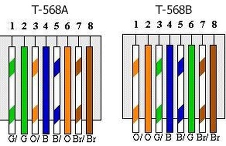

Afbeeldingslocatie: https://tweakers.net/i/_K8q8YQpz5tSBAaEPBw13KDK9nU=/800x/filters:strip_icc():strip_exif()/f/image/UawaW8rBcNhk7En7OZKrf2bR.jpg?f=fotoalbum_large

Die is alleen voor stugge kern zeker :+
I reject your reality and substitute my own - R7 5800X3D - B550M PG Riptide - 32GB Ballistix DDR4-3600 @ C15 - RX9070XT - V750 Gold - Kubuntu 26.04LTS

Na al dat onnodige gediscussieer over wel relevant of niet relevant van de volgorde ben ik eigenlijk toch wel een klein beetje nieuwsgierig hoe je het uiteindelijk toch hebt voor elkaar gekregen. Ik gok met nagenoeg 100% zekerheid, dat dit wel terdege in overeenstemming is geweest met de adviezen die je van meerdere kanten kreeg, d.w.z. aan weerskanten eender met schema T568A of T568B. Nou ja oké, er is een heel kleine kans dat enkel de beide kanten eender volstaat, als het een kort kabeltje is.
Wat er mis was mag duidelijk zijn, niet alle 8 aders maakten contact. Het hoeft er maar één ader te zijn die ontbreekt of hij valt terug naar 100Mb/s.
