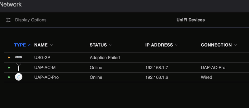

hallo
heb een tweedehands usg-3p en ik krijg die niet geadopteerd (adoption failed bericht). Mijn APs adopteren lukt wel. De usg heeft connectie met het internet. Ik kan ernaar pingen en SSHen vanop mijn laptop.
De controller draai ik op een laptop die via wifi perfect werkt. Een inform command vanop de USG verandert niks. Iemand suggesties?

Kan je vanaf de USG (via SSH) de laptop pingen? En zo ja, welk exact inform command geef je?
