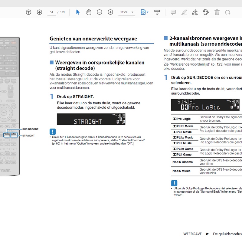

Update:
Zie blz. 77 van de manual die je eerder linkte.
Door op de Info knop op de afstandsbediening te drukken kun je op het receiver display wisselen tussen de informatieweergave.
Door op de Display knop op de afstandsbediening te drukken, krijg je die info op het aangesloten TV scherm. Linksonder op de TV staat dan de audio-indeling.

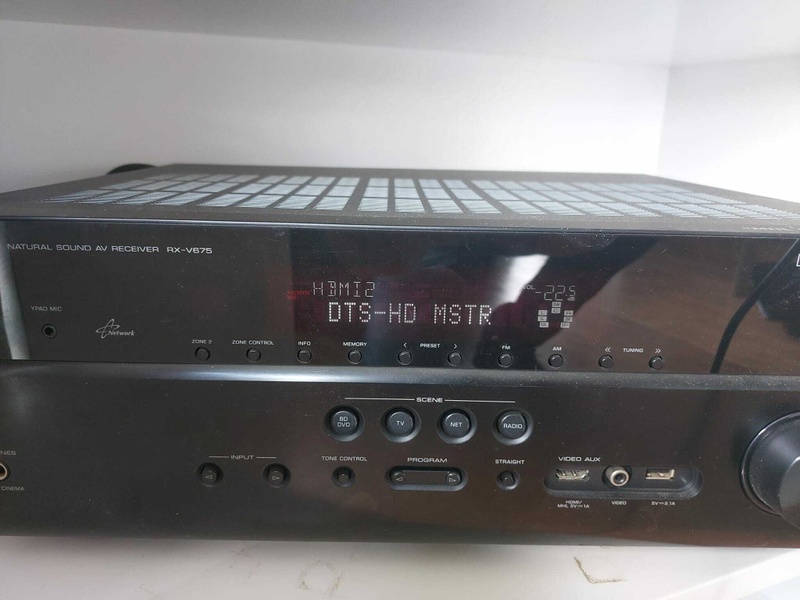

Ja gekeken, DTS stond wel op de receiver weergeven, maar of dat alleen de core is?
Als ik truehd afspeel dan zie ik wel meer staan, Dolby Digital wordt afgewisseld met
dit:
Afbeeldingslocatie: https://tweakers.net/i/RojE88F4Q-7XtmFP4F5IRvESJsk=/800x/filters:strip_icc():strip_exif()/f/image/L2EsjSu1G2Xg93K39jR8PzBE.jpg?f=fotoalbum_large
en als ik de true HD kies als audio stream staat er Dolby digital +
[ Voor 79% gewijzigd door Snake_Eye op 28-05-2022 11:57 ]

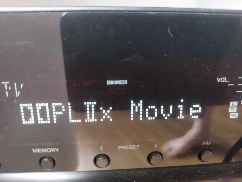

Eerst even "Enhancer" uitgezet. Ik heb de blu-ray speler aangezet, en de receiver op rechtstreaks optie gezet.
Ik kreeg dit te zien:
Afbeeldingslocatie: https://tweakers.net/i/liun8S92SMu0flPdIvObeFuO2ys=/800x/filters:strip_icc():strip_exif()/f/image/W5M7JRFeNj8vB6QMt2yFt56Q.jpg?f=fotoalbum_large
  • Snake_Eye
  • Registratie: Februari 2017
  • Laatst online: 20:22
Maar dit klonk ook erg zacht, en moest de receiver vollume behoorlijk open draaien.

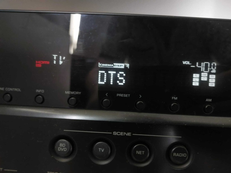

  • Snake_Eye
Als ik dan weer via TV Earc naar ARC receiver wil afspelen zie ik DTS
Afbeeldingslocatie: https://tweakers.net/i/iu-JpGd3mr6aTGCV84oct7Ordvs=/800x/filters:strip_icc():strip_exif()/f/image/W2J89svy8tZ3uqSbXMe7YpwW.jpg?f=fotoalbum_large
  • FeaR
  • Laatst online: 15:53
FeaR
In GoT we trust
Snake_Eye schreef op zaterdag 28 mei 2022 @ 14:52:
Kan er weleen HD audio bestand rechtstreaks compleet door TV doorgestuurd worden van EARC naar ARC van receiver? Ik dacht dat ARC geen HD audio kon verwerken.
HD Audio past niet over S/PDIF dan wel HDMI ARC, vandaar dat ik zeg dat je de core pakt. Van die core twijfel ik of het wel surround is. AC3 is surround, jij speelt met Pro Logic waardoor ik twijfel of het wel AC3 is en niet gewoon Dolby 2.0.
Ik zou vooral testen of je daadwerkelijk DTS 5.1 naar de receiver stuurt via ARC of DTS 2.0. De TV moet het aankunnen om DTS door te sturen, laatste jaar van LG.
Op welk volume de receiver moet staan zou ik compleet negeren of je moet ver in de plus spelen. Alle bronnen hier verschillen qua volume en zelfs qua media. Als in, niet één game (PS5 en Xbox X) dan wel één film (Nvidia Shield TV Pro) is hier gelijk qua volume.
Waarbij het menselijk oor ook absoluut niet goed in staat is om dit soort vergelijkingen te doen. Ga net anders op de bank zitten en het geluid is al anders. Tevens zijn termen als "extreem zacht" nietszeggend. Als je dergelijke statements wilt maken dan zou er toch een dB meter aan te pas moeten komen om dit concreet te maken. En meer materiaal om te zien of dit niet per bron of zelfs per film verschilt.
[ Voor 10% gewijzigd door FeaR op 28-05-2022 15:51 ]

  • Snake_Eye
ik zie dat ik op de receiver geen straight moet drukken,
Afbeeldingslocatie: https://tweakers.net/i/tpjWwAzegPP4x8CZR9-eTTjyuho=/800x/filters:strip_icc():strip_exif()/f/image/AKt7i0OqCRP2Ch7FA9KoDxFj.jpg?f=fotoalbum_large

Mamma Mia 1 op blu-ray speler Sony BDp350 naar receiver, geeft aan DTS HD MA, Nvidia Shield naar TV EARC naar receiver ARC geeft DTS aan.
De vorige was The 300 de TheuHD speelde af als Dolby digital + (via shield naar TV, TV EARC naar receiver ARC.
Het geluid van een Dolby Digital klinkt een stuk harder dan DTS.

Heb het gestest, het geluid wat van de bluray komt, (blu-ray speler naar receiver) heeft dezelfde volume als de shield.
Dolby digital of True HD kan op een -40 gehouden worden voor voldoende geluid,
maar DTS of DTS HD MA op -28
