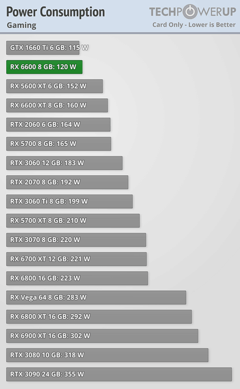

Minder zou ik inderdaad niet gaan, maar 450W is prima. Absolute maximum dat de CPU en de GPU samen gaan gebruiken is ca. 390W, en dat slechts gedurende een zeer korte periode (spikes van de videokaart). Bij normaal gebruik (gamen) zit je op 200-250W.

Zeker waar, zelfs met randzaken als storage/fans/lichtjes zul je ook tijdens piek niet over de 450W heen gaan. Wellicht dat het meer mijn eigen onderbuikgevoel is dat hier altijd liever een beetje buffer heeft (in de vorm van 550 bv) 8)7 . Is ook meteen lekker als je ooit nog een keer wil upgraden.

Ik zou, als je toch een videokaart neemt, nu nog steeds voor de RX 6600 gaan, tenzij je raytracing erg belangrijk vindt.
Het stroomverbruik van de RX 6600 is beduidend lager dan de 3060 12 GB. Dus sowieso bespaar je in de toekomst centen door voor de RX 6600 te gaan. De lager gepositioneerde kaarten (3050, 1660, 6500XT) zijn weinig interessant (verbruik is vergelijkbaar, maar ze presteren minder tot veel minder)
Afbeeldingslocatie: https://tweakers.net/i/v3_aXGStxkKUmIOC7n8UxQJoBhc=/x800/filters:strip_exif()/f/image/eMpk8dIHRzxWCdKBYqTdq9BL.png?f=fotoalbum_large
