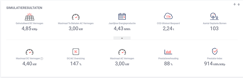

plaatje bij het "praatje" die blauw omcirkelde wil ik de S500 zetten. Ik kan die niet als losse string bouwen omdat hij met 4x S500 ongeldig is.Afbeeldingslocatie: https://tweakers.net/i/1B2fwV3fbpn6UvXXXqw1DpMQ-zw=/800x/filters:strip_exif()/f/image/HfvOyKfchRlclUb2YYwFNOlY.png?f=fotoalbum_large

Pak dus ook voor de bestaande string een s500, of kies voor de nieuwe de p370.

hierbij :).
Afbeeldingslocatie: https://tweakers.net/i/DlNhojKNGCwQBRcJcubcHLx-dy4=/800x/filters:strip_exif()/f/image/kg8qfcjZzKFx3KOqmmYqiIrv.png?f=fotoalbum_large
Afbeeldingslocatie: https://tweakers.net/i/sXvrG8W7nkwGilJnycdp7E65rSQ=/800x/filters:strip_exif()/f/image/YkQbCq5OSnNw7uymbgNw37MJ.png?f=fotoalbum_large

Dat is 1, waar is de ander?

Sorry, welke ander bedoel je? dit is 14x S500.
4x S500 kan ik niet simuleren omdat hij de 4 als minimale stringlengte niet accepteert.

10 x
Pas dan kan je vergelijken wat de opbrengst is, en welk verlies je hebt (het lijkt overigens mee te vallen, maar wel 1,34% vanwege te weinig panelen op oost. Kan je er echt geen 6 van maken?).

Hierbij de simulatie met de huidige situatie van 10x
Helaas is dat geen optie omdat dat dak niet groter is. Er kunnen er 4 maximaal geplaatst worden.
Afbeeldingslocatie: https://tweakers.net/i/PxY51wL-owB7dOODrGjrTyHKPAA=/800x/filters:strip_exif()/f/image/NbM9k146D5ASGj0GUoGKSIFY.png?f=fotoalbum_large
Afbeeldingslocatie: https://tweakers.net/i/8a8cJKwfxh-iPe6G0OdlUrpKpxw=/800x/filters:strip_exif()/f/image/pug1zq3mTFV926H3emZgHlcZ.png?f=fotoalbum_large
