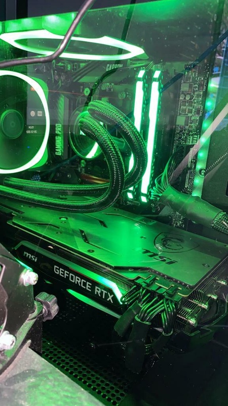

Hoi allemaal, een maat van mij heeft sinds dat hij een nieuwe cpu heeft problemen met dat hij te heet word tijdens gamen en zelfs idle
Mijn vraag is of hij een nieuwe koeler moet kopen of een kast. of gewoon wat settings tweaken
temperaturen worden rond de 70 tot 80/85 tijdens gamen EN idle . hij geeft aan dat hij dit echt in de performance merkt
Ryzen 9 3900xt
nzxt kraken m22 single fan.
nzxt h510 elite met dus 4 fans in totaal. achter, boven, en 2 voor.
Nvidia Geforce 2070 super trio
MSI B450 Carbon
Corsair Vengeance Pro RGB 32gb ram 3600mhz
windows 10 pro
speelt voornamelijk cod warzone :+
Wat ik al gevonden of geprobeerd heb:
fans hogere rpm. werkt niet/ heeel klein beetje :(
Kan het toevallig zijn dat de waterkoeler die er nu op zit niet voldoende is?
CPu is 105 watt/tdp maar ik kan niet vinden of de koeler dat kan verwerken.

Nog wat zaken die je kunt proberen;
-Koelblok opnieuw plaatsen
-Goede koelpasta gebruiken, Kryonaut of GC Extreme.
-Blaasrichting fans controleren.
De 3900XT is een heethoofd, maar idle 70-80C is vreemd.

Eerst waar ik aan denk:
  • Is het plasticje van het koper+thermal paste van de koeler verwijderd alvorens plaatsen?
  • Zit er verse koelpasta tussen? Dus niet eerst oude CPU verwijderd en nieuwe geplaatst zonder nieuwe pasta.
  • Zit er uberhoupt koel pasta tussen en niet te veel en niet te weinig? Kijk even online, bij de chiplet design van AMD is het beste om een grote blob in het midden en 2 kleinere blobs op de chipsets te plaatsen. Kijk even goed op plaatjes voor de orrientatie van de blobs.
  • Is de koeler voldoende strak aangedraaid?
Ik heb zelf een 3900X gehad en nu een 5900X. De 3900X was idle rond de 29 graden. De 5900X is idle rond de 31 graden. Tijdens gamen kom ik rond de 60 a 65 graden uit.

word de radiator uberhoud wel heet? gezien de slangen een looping maken. kan er een luchtbel in de pomp zitten.
  • freaky35
  • Laatst online: 23:46
Ik vraag me serieus af of die s120mm AIO wel genoeg is?
Verder zou ik de AIO verplaatsen naar de top(indien mogelijk),zodat de achter fan als excaust kan dienen.

Een 120mm AIO is wel karig idd. Een goede tower luchtkoeler koelt beter.
Als je een AIO wil, neem dan minimaal een 240mm.

70 tot 80/85 graden idle betekent gewoonweg dat er iets verkeerd is gemonteerd (koelpasta, backplate, waterblok etc.) of dat de waterkoeler defect is. Wel gek opzich, want op full load zou hij dan bizar moeten terugclocken of dusdanig oververhitten dat de PC zichzelf uitschakelt.

De pomp draait toch :), zou niet de eerste keer zijn dat de instellingen van de pomp in de bios verkeerd staan en eigenlijk te laag in toeren gaat en dan gewoon stopt :+
Zou alles eens nakijken want mijn 5950X draait idle maar 38°C en full load 93°C (4.5GHz) op een pricewatch: Noctua NH-U14S

De H510 Elite is een (vrij warme) kast met “negative pressure” airflow. De 2 standaard fans achter en boven moet je nooit in deze kast veranderen en zo laten. De 2 fans voor doen niets en dat was de perfecte ruimte voor een 240mm AIO. In jouw geval kun je daar de 120mm AIO kwijt + een 120mm fan (die weinig doet).
Zie ook YouTube: DON'T buy front intake fans! (For NZXT H500/S340) waarom die fans voor niets doen. De H500 is dezelfde type kast. Oftewel bij de Elite zitten de fans enkel voor de show.

Uiteindelijk gekozen voor een nieuwe cooler: Noctua NH-D15.
ik hoop dat deze de temperaturen drastisch naar beneden gaat krijgen.

Inderdaad, zolang die maar weer zijn warmte kwijt kan, outtake fan(s) dus. :)

Ik heb de Noctua er in zitten. Natuurlijk past maar 1 fan i.p.v. 2. Straks komt de 120mm fan binnen. Idle zit ie nu rond 55 a 60 graden met 1 fan. Ik heb de koelpasta vervangen, met arctic mx-4. Tijdens het gamen is ie ook een stuk cooler. Rond de 65-70 graden.
