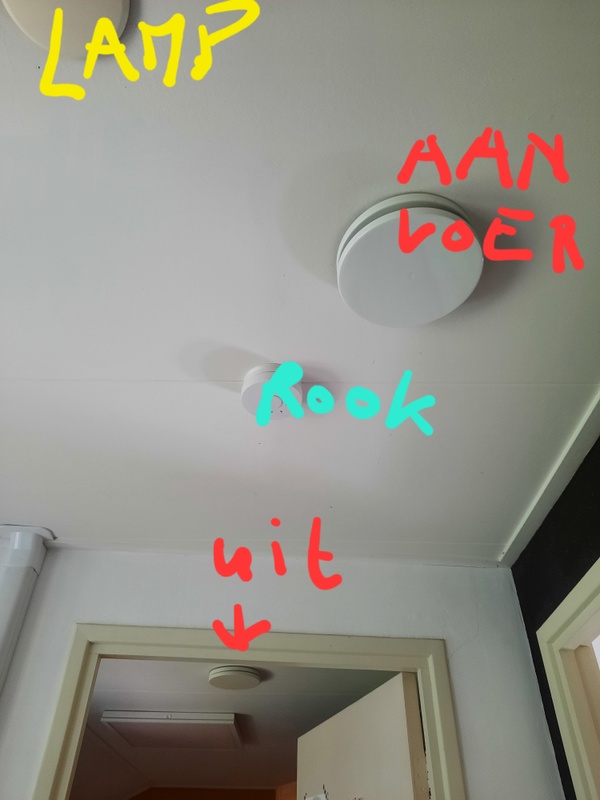

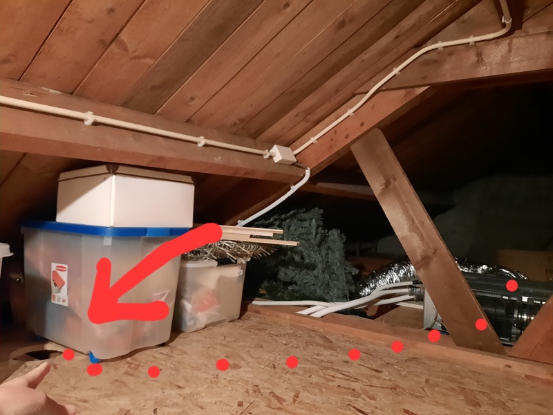

Hallo, vorige maand is een L/L warmtepomp (airco) geinstalleerd, met 2 binnenunits. Nu heb ik een vraag over de binnenunit voor de bovenverdieping. Deze staat op de vliering en daar wordt het in de zomer heel warm (in de winter niet zozeer heel koud). Nu heb ik begrepen dat warmte niet goed is voor een binnenunit, maar de installateur zegt dat dat geen probleem is. Nu wil ik graag evt. problemen oplossen, vóór er mogelijk echt klachten zijn of blijft dat het toch niet goed is.
Aanvullende info. Op 2 meter van deze unit is in de vliering wel een gat gemaakt met doorsnede ca. 20 cm. en dat gat komt schuin uit op de overloop. Er kan dus wel (wat) versere lucht aangezogen worden vanuit het plenum en de overloop, maar ik schat dat dat de temperatuur niet drastisch gaat verlagen. Ik hoor graag jullie mening hierover.
Thanx! Gr. Femke

Afbeeldingslocatie: https://tweakers.net/i/gk87OKstXd7MJFBwkoWu1EQJzn8=/800x/filters:strip_icc():strip_exif()/f/image/d9I0UOtASxIMr7vvZI7vagMI.jpg?f=fotoalbum_large
links zie je het gat dat verse lucht moet aanzuigen en rechts achter de hanebalk staat de binnenunit. Het lijkt dichtbij, maar afstand tussen gat en unit is 2 meter.

Volgens mij begrijp ik het.
Het betreft een plafondunit die zijn lucht vanuit de vliering aanzuigt. En niet vanuit de slaapkamer waarin hij uitblaast. Dat is inderdaad niet in orde nee, er mogen nog wel 3 van die gaten bij eigenlijk.
En de leidingen zijn niet gebeugeld, als je er nu tegenaankomt heb je straks waterschade.

Yep en dan heeft die kennis wel een punt. De ventilator heeft nu veel meer weerstand dan nodig, dat zal invloed hebben op effectiviteit, verbruik en/of levensduur. De unit behoort lucht aan te zuigen uit dezelfde ruimte als waar hij inblaast. Anders krijg je onder- of overdruk waar het ding niet voor bedoeld is en wat de werkzaamheid niet ten goede komt.

Aha dat maakt een hoop duidelijk. Dit is echt niet in orde zoals het geplaatst is.
De bedoeling van een kanaal airco is dat deze de lucht uit de ondergelegen ruimte pakt, deze afkoelt en weer terugblaast.
Een toepassing zou kunnen zijn dat je RETOUR rooster op de overloop zit en de UITBLAAS van gekoelde lucht in de slaapkamers.
Op die manier blaas je koel in, drukt die lucht richting de overloop en tegen die tijd is het gemengd en wordt weer opgezogen als warme lucht... en die koel je weer af.
Je bent nu hete lucht uit ruimte A aan het pakken, deze aan het koelen en in ruimte B aan het blazen, die ruimtes hebben afgezien van een klein gaatje géén relatie met elkaar. Dat is heel inefficiënt.

Er zit geen slang aangesloten op het gat in de gang. Dit gat is volgens mij dus alleen bedoelt om de lucht aan te vullen naar de vliering, vanuit het plenum en evt. daarondergelegen overloop. Ik neem dus aan dat de unit de aanvoerlucht pakt vanuit de vliering?
De uitblaas zit verdeeld over twee naast elkaar gelegen slaapkamers dmv 2 verschillende slangen. Als ik 1 slaapkamer dichtdraai, gaat de uitblaas allemaal naar 1 slaapkamer.
Er is dus maar 1 rond ding te zien in beide slaapkamers. En 1 afgedekt gat op de overloop (die dus niet verbonden is dmv een slang).

Afbeeldingslocatie: https://tweakers.net/i/NNZSxixSw6mird-j0CvTMT49-Vo=/x800/filters:strip_icc():strip_exif()/f/image/Klvi4HstSsf7kG8jnUnzDcGC.jpg?f=fotoalbum_large
Dit is de onderkant. Het ronde plaatje in de gang is het gat wat je op de andere foto ziet en dus niet aangesloten dmv een slang. Het ronde plaatje verderop in de slaapkamer is de uitblaas (het vierkante ding is een ledlamp en heeft er niks mee te maken) en zo'n zelfde plaatje zit in de andere slaapkamer ernaast. Hierover wordt de lucht verdeeld.

Ja, zie mijn verhaal, dat is dus foute boel.
Hij moet een directe verbinding krijgen bij de aanzuig met de overloop wil dit efficiënt gaan werken. En die aanzuig is veel groter dan dat ronde gaatje. Bijvoorbeeld 3 keer zo groot.
