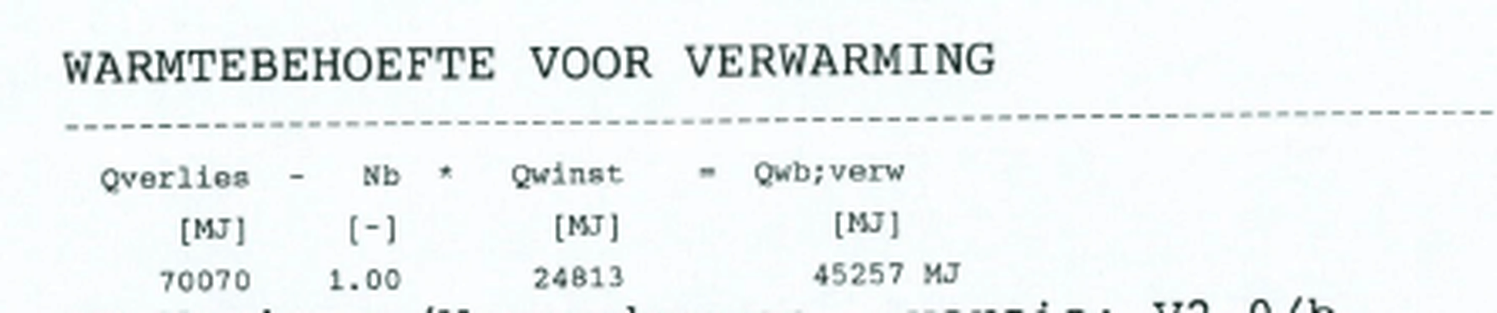

uit het bouwdossier haal ik nog de volgende tabellen;
Afbeeldingslocatie: https://tweakers.net/i/ELjdnzRwmNaaBFsblF_kXIOMjlg=/full-fit-in/4000x4000/filters:no_upscale():fill(white):strip_exif()/f/image/0w8y6ejvkZYrR2RRuhVXYg0P.png?f=user_large
Afbeeldingslocatie: https://tweakers.net/i/vyAyZEfV8Q3I3S4l7lkNEkHXwZM=/full-fit-in/4000x4000/filters:no_upscale():fill(white):strip_exif()/f/image/DNUimV4IIVQPxCupN50npMSb.png?f=user_large
Als ik hier warmte + SWW optel dan kom ik op 74.000 MJ (of: 20.000Kw/h). is dat dan de oorspronkelijke warmtebehoefte geweest? en moet ik hier bijv. de afname door betere isolatie, afgifte en toepassing airco's in meenemen?
