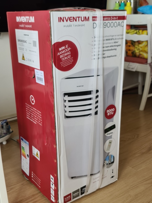

Ik heb een nieuwe inventum Airconditioning gekocht. Ik wil graag weten hoe het zit met het verbruik? Ik snap het niet. Is dit veel. Ik hoor dat Airconditioning veel gebruikt

Het staat er toch letterlijk op? 1 kWh/uur (als ie op maximaal draait lijkt me), dus 16-17 cent/uur.
Dat is wel flink ja, maar mobiele AC staan nu ook niet bekend om hun zuinigheid.
Krijg je dus alleen wat minder terug aan het eind van het jaar :+

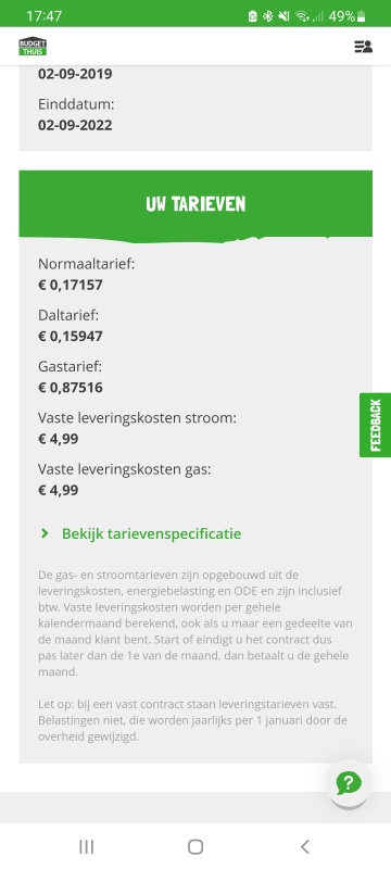

Bedankt dus ver. Duidelijk voor 8 uur betaal je dus €1,36,- valt mee vind ik. Ik zal het niet de hele dag gaan gebruiken.

@Van der Berg is die 17 cent wel het volledige bedrag? Wanneer heb je dit contract afgesloten? Want dat is een bizar lage prijs, en lijkt me wat te missen. Staat erbij, 2019. Dat kan dus wel kloppen.
Vanaf je volgende contract zal je hoogstwaarschijnlijk een veelvoud daarvan gaan betalen.

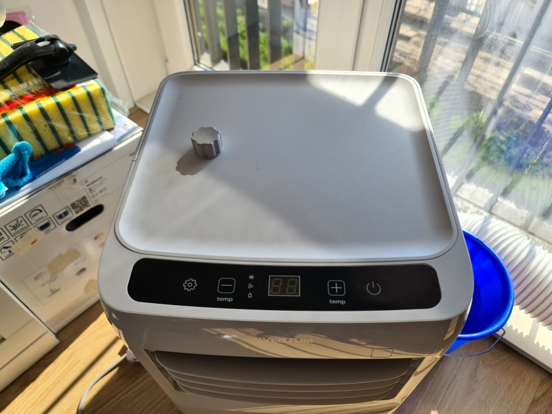

Vandaag uitgepakt met behulp van mijn neef:

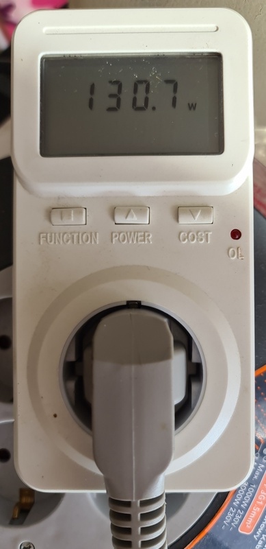

Afbeeldingslocatie: https://tweakers.net/i/wxKV5jfu5ebxAFlPutVwmTxUOHY=/x800/filters:strip_icc():strip_exif()/f/image/24XN6mNPnHooGPqXOggqpKBL.jpg?f=fotoalbum_largeHij ging bij de eerste keer naar 950 watt! Mijn neef zei dit is alleen om de kamer koud te maken en toen hij klaar was steeds op 130 watt.

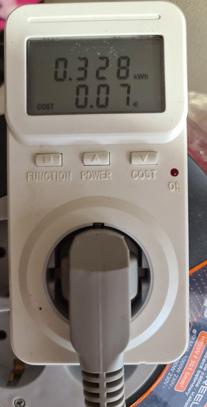

Afbeeldingslocatie: https://tweakers.net/i/Yy3343eiAqGW9LxrCat1W6wH_PM=/x800/filters:strip_icc():strip_exif()/f/image/wg3mvokAdIALhhmzBEpM0tZ3.jpg?f=fotoalbum_largehij berekend €0,24,- hoger dan mijn contract.

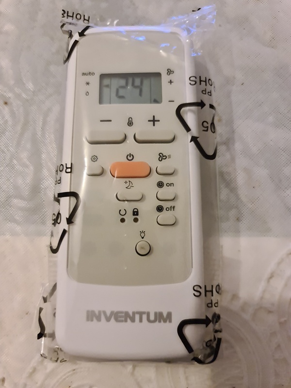

Afbeeldingslocatie: https://tweakers.net/i/dQVQwam3RzmaoJVSq8rm29KisQA=/x800/filters:strip_icc():strip_exif()/f/image/gvShRxlqCkbglwjoNE09621L.jpg?f=fotoalbum_largeHeel handig een afstandsbediening erbij

De slang naar die emmer hoeft er toch niet aan? Die gebruik je alleen als je voor maximale ontvochtiging gaat. Bovendien wordt volgens de handleiding je airco er minder efficiënt door. En hoelang blijft ie op 130W staan? Meestal staan die mobiele airco's continu op de koelstand omdat ze, heel inefficiënt, met het afvoeren van hete lucht altijd weer warme lucht van buitenaf aanzuigen. Een 2e slang eraan klussen kan veel schelen, is een apart topic over bij Tweakers.
