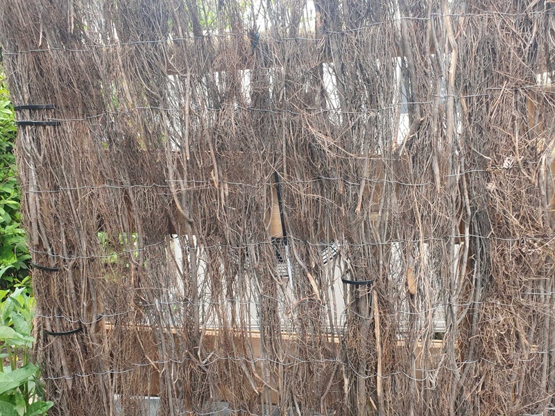

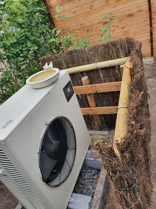

Op een centimeter of 50 vanaf de uitblaas hebben wij een aantal palen geplaatst waar heidematten op rusten. Zie foto hierna:
Afbeeldingslocatie: https://tweakers.net/i/dTHtrAgh3xLwNZkFzPzNEZarJx0=/x800/filters:strip_icc():strip_exif()/f/image/fHG2n065OMdQAI8grXzcA5P9.jpg?f=fotoalbum_large
Afbeeldingslocatie: https://tweakers.net/i/LCmKOstJFGNiqPEgOZQn2CzlodQ=/800x/filters:strip_icc():strip_exif()/f/image/K63N4qDqhDLJLMdeugZlIFmn.jpg?f=fotoalbum_large
Lucht vloeit nog steeds mooi weg door, boven of langs de heidematten en voel geen koudere lucht bij de aanvoer aan de achterkant terecht komen.
Mag ik hieraan de conclusie verbinden dat er dus geen sprake is van recirculatie?
Mocht er nou toch ooit sprake zijn van recirculatie: ik heb gelezen dat dit slechter is voor het rendement. Klopt dat er zijn er nog andere risico's?
Alvast bedankt.

Recirculatie is niet iets dat zwart/wit is.
bij een normale opstelling heb je misschien 1% circulatie.
Als je hem helemaal gaat dichtbouwen heb je misschien 50% circulatie.
In jouw geval zal het misschien 5% circulatie zijn.
Ja gaat (ietsje) ten koste van je rendement. verder geen probleem.
Ik zou jouw situatie wel acceptabel vinden. Goede balans tussen (on)zichtbaarheid en geluidproductie en rendement.
Bedenk dat er ook genoeg mensen zijn met een omkasting. Die beperkt de flow meer dan jouw situatie.
Ik zou wel uitkijken in de winter dat de heidemat niet 'dicht' raakt door sneeuw en ijs, want dan kan het wel een ander verhaal worden.

Er zit toch een gebruiksaanwijzing bij dat ding?
Daar staat duidelijk omschreven waar je rekening mee moet houden:
link
Overigens zie ik geen onoverkomelijkheden bij de huidige situatie.
