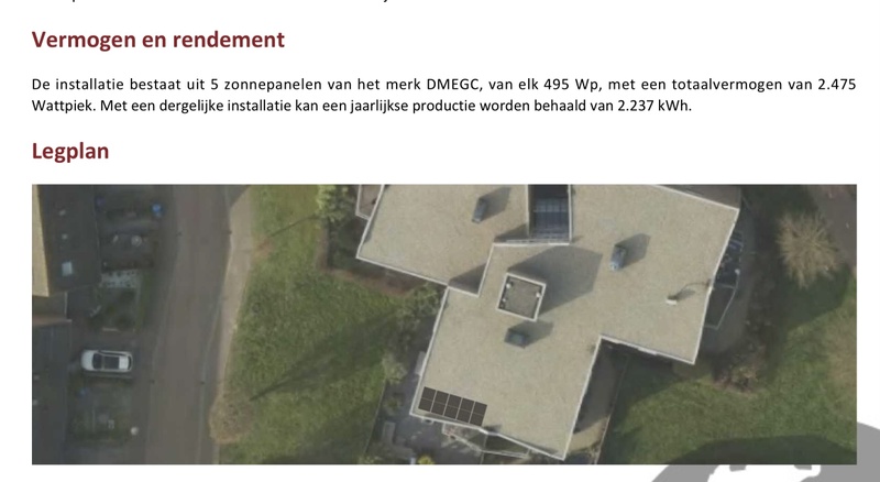

Deze installateur kwam op 5 panelen in portrait 10° (Zie foto legplan), waarvan er volgens hem 4 rijen achter elkaar passen voor de 4 appartementen eronder.
Ik ben benieuwd of dit inderdaad kan?
Ook ben ik benieuwd wat jullie van de samenstelling (offerte) vinden?
In de huidige markt is het volgens de installateur een goede prijs?

Alles aan deze offerte is erg aan de prijs:
- Micro omvormers voor een systeem zonder schaduw? Een 2.5 kW string omvormer zou goedkoper zijn.
- 841 euro voor een montagesysteem. Ook dit is erg prijzig voor 5 panelen die plat op het dak komen. Dit kan ook voor 300 euro.
- 400 euro voor een hoofdschakelaar en een ALS. Die twee kosten samen 75 euro.
- Wat doet het garantiefond, behalve 85 euro kosten?
- Drie kabeltjes van 2 meter voor 105 euro? Zijn deze van goud?
- Monitoringmodule van 300 euro? Een beetje omvormer heeft dit gewoon ingebakken zitten,of heeft een dongel van enkele tientjes nodig.
Een nette offerte zou rond de 1 euro per Wp (ex btw) moeten liggen. 1.2 euro per Wp is al duur. Nu zit je met een kleine factor dat er een hoogwerker nodig zal zijn, plus dat er een kabel moet worden gelegd van het dak naar je appartement (welke mogelijk niet direct onder het dak ligt) waardoor een factor van 1.2 nog te verklaren zou zijn. Echter door eht schaalvoordeel van minimaal 4 sets/klanten op één dak zou je weer bij een factor van 1 tot 1.1 uit moeten komen.
Een eerlijke en nette prijs zou dus rond de 1 tot 1.1 euro per Wp moeten zijn. Jouw 2.500 Wp zou daarom rond de 2500-2750 euro moeten kosten (ex btw). De 4900 euro is gewoon schofterig.

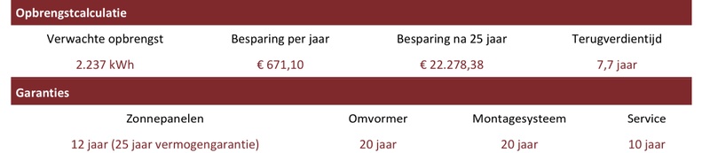

Zelfs bij deze hele belachelijke offerte is gewoon de business case nog heel goed... Stroom kost minimaal 35ct / kWh vanaf het net.
Stroom uit dit extreem dure systeem zou ergens rond 11ct/kWh moeten zitten bij afschrijving in 20 jaar.
4908/(20x2237)=0,11
Dus een ieder die zegt dat het niet rendabel is mag van mij subtiel opzouten.

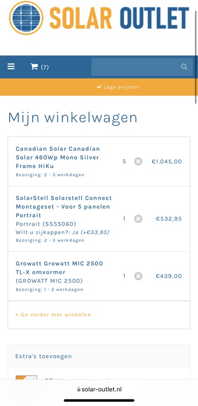

  • lothar
  • Laatst online: 26-10 21:56
Je kan het zelf samenstellen op solar-outlet.
€2.016,95 +950 installatie dat kan je via hun regelen.
Afbeeldingslocatie: https://tweakers.net/i/kc3gqK3uzGX9vy276Gp5mrkp_44=/x800/filters:strip_icc():strip_exif()/f/image/kUfo8kVRUUDxvmc2jR8ponlc.jpg?f=fotoalbum_large

@Ronald Mooi berekent inderdaad. Had zelf al met de huidige stroomprijs uitgerekend dat de tvt ongeveer 10 jaar zou zijn met deze offerte.

@lothar Als er niks zinnigs uit die offertes komt is die Solar Outlet een goed idee, alleen had ik daar al eens gekeken maar zitten ze voorlopig vol voor installaties :'(
Iemand ook ervaring met installatie via Solar-Outlet?

@HereIsTom geen ervaring met de installateurs van solar outlet, maar mijn systeem komt er vandaan... Heb het zelf uitgevoerd.
Was toen niet druk, maar keurig geholpen.
De tvt berekening is complexer, afhankelijk van percentage direct eigen verbruik. De berekening van de installateur zou kunnen kloppen, maar is sterk afhankelijk van de lever/teruglevert tarieven die gebruikt zijn, dus redelijk nutteloos.
Daarom reken ik liever met de kostprijs. Ik zie het als 20 jaar stroom vooraf inkopen tegen vast tarief. En afhankelijk van de marktontwikkelingen kies je een gepast contract met stroom leverancier.

Dus het dak maximaal vol leggen maar wel kijken naar je hoofdaansluiting.
Die set gaat dan een X aantal Kwh opwekken, waarschijnlijk meer dan het huidige verbruik. (hopelijk veel meer) Dit kan je zelf berekenen in Sunny design bevoordeeld.
Dus het huidige verbruik wordt dan gesaldeerd stroomrekening rekening 0,00€
(nu duur door de gestegen prijzen)
De over productie wordt dan verkocht, nu bij Eneco a 0,57€ per Kwh zie dit topic
Je terugverdien tijd gaat dus flink omlaag! Na bv 5 jaar is je installatie terugverdient.
De opbrengsten zijn dan voor de VVE die dan bv de vaste service kosten omlaag kan brengen.

@DeHollander Ja dat had ik ook voorgesteld, maar wil de VvE niet, de helft van de bewoners is <70 en het zal hun tijd wel duren. De meerderheid volgt blindelings het bestuur en zo krijg je dus bijna niks voor elkaar.
Na 7 jaar steeds weer zonnepanelen in de vergadering te gooien heb ik het nu eindelijk voor elkaar dat de bewoners zelf zonnepanelen op 1/20 van het dak mogen leggen.
@Ronald Ja zelf leggen had ik graag gedaan.
De berekening van deze installateur is met een korrel zout gedaan en een stroomtarief van € 0,40, heb nu zelf een tarief van € 0,25 voor de komende 5 jaar.
Er komen gelukkig nog een paar installateurs hier kijken.
@Termy Ja een mooi uitgewerkt plan, maar ik moet het zelf doen en ben daar helaas niet zo handig in.
De 4 bewoners die panelen willen zitten inderdaad verdeelt over de 3 blokken.
Wat bedoel je met in dakjes?

HereIsTom schreef op woensdag 25 mei 2022 @ 11:24:
Oost-West opstelling. Passen meer panelen en minder schaduw van rij-op-rij bij laagstaande zon (wat een nadeel is voor de bewoner die niet op de eerste rij ligt.

Een aantal keer schrijf je dat je niet handig bent in het maken van een dakplan en mijn advies is toch echt ga je hier in bekwamen.
1. Een installateur moet dit relatief snel doen, want elk uur kost tijd en zal dus relatief weinig puzzelen om tot de meest optimale oplossing voor jou te komen.
2. Als de installateur per ongeluk een foutje maakt die jij niet hebt gezien, heb jij vervolgens ruzie met de VVE omdat je te veel ruimte van het dak gebruikt hebt. En gezien de houding van je VVE zullen ze kritisch zijn.
Goed, hoe begin je dan? Op Tweakers denken we snel aan software/apps, maar ik begin vaak met potlood/linaal/papier. Vind ik rustgevend om even te doen, wijzigt snel, makkelijk mee te nemen.
1. Begin bij het te gebruiken dakoppervlak, teken uit wat je daadwerkelijk hebt op schaal.
- Op tekening van appartement heb je meer dan dat je in de inleiding schrijft.
- Wat mag je daadwerkelijk allemaal gebruiken, evt nog stukje van de gedeelde trapopgang/lift?
- Waar zit de schoorsteen en hoe hoog?
- Bepaal tot de cm nauwkeurig, je hebt met plat dak vaak ook opstaande randen die wat van het oppervlak afsnoepen.
2. Zoek uit hoe ver je van de dakrand moet zitten op deze hoogte (12 meter hoog ofzo?). Heb ik geen verstand van, maar misschien is hier een andere tweaker die er advies over kan geven.
- Bepaal effectief wat je overhoudt.
3. Zoek verschillende maten zonnepanelen uit. Grofweg zijn er 2 of 3 hoofdmaatvoeringen. Binnen deze hoofdmaatvoeringen zijn enkele mm afwijking, maar dat maakt voor nu niet uit.
4. Teken de verschillende maatvoeringen zonnepanelen op schaal en knip ze uit. Kun je lekker passen op de eerder gemaakte daktekening.
5. Houdt eventueel rekening met enige tussen afstand, zoek dus ook frames uit en hoeveel rijafstand er zit.
6. Bepaal je uiteindelijke opstelling en leg deze voor aan het beheer van de VVE voor akkoord. Dwing ze tot een schriftelijke reactie om gezeik later te voorkomen.
Een hoop werk, maar kortom je wilt wat, zorg dat je je er in bekwaamt. Alles wat je zelf weet op dit gebied, heb je later zoveel gemak van. Op Tweakers is meer dan voldoende te vinden en alle andere vragen gewoon zelf stellen. Ik ben ook 1,5 jaar telkens een beetje aan het puzzelen en inlezen geweest totdat ik ze kon laten leggen (had ook iets met geld en een dakvernieuwing te maken).
En verder oost-west ligging doen, kun je je hele dak volleggen.
Met solar-outlet.nl heb ik overigens prima ervaring, had wel alles zelf uitgedacht en de monteur was een geschikte kerel.

Ik heb weer een offerte binnen;
Afbeeldingslocatie: https://tweakers.net/i/Ddn98j8R0HRLQ00APUq8H027WY4=/800x/filters:strip_icc():strip_exif()/f/image/ZtXWOMOsj66XJMi807Dtl9r9.jpg?f=fotoalbum_large
Ik betaal de komende 5 jaar €0,25 voor stroom, dus terugverdientijd is wel stuk langer, ook als je afbouw salderen meetelt.
