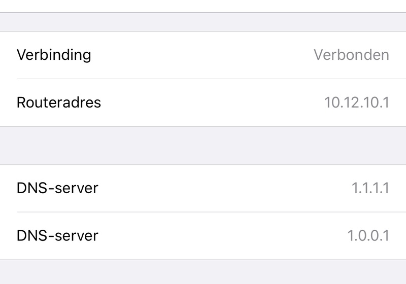

UPDATE:
Wanneer ik klik op ‘internet’ op de Airport app:
Afbeeldingslocatie: https://tweakers.net/i/ZHzLY1Q4nFlZwCU1CMCKJBfFHqg=/800x/filters:strip_icc():strip_exif()/f/image/7cFbU9OXRAkwFdsS3oqGpko2.jpg?f=fotoalbum_large
Router settings van de Airport:
Afbeeldingslocatie: https://tweakers.net/i/tOVcOXXpA-ant3bAjddWtSnBMCM=/x800/filters:strip_icc():strip_exif()/f/image/0q16VWVdBVwxkVVX0fYfOewh.jpg?f=fotoalbum_large
Settings op bijvoorbeeld mijn Apple TV waarbij je kan zien dat het niet 1.1.1.1 is:
Afbeeldingslocatie: https://tweakers.net/i/6N67R8C9w9yACE0Sn5n6bH9LlJ0=/800x/filters:strip_icc():strip_exif()/f/image/4P2j8Wfom85hr87qJVXTMIP1.jpg?f=fotoalbum_large
UPDATE 2: PS5 heeft wel 1.1.1.1 en 1.0.0.1 en nog een link met mogelijk info. Kan het zijn dat als je private relay hebt je ook automatisch 1.1.1.1 gebruikt? https://blog.cloudflare.com/icloud-private-relay/
