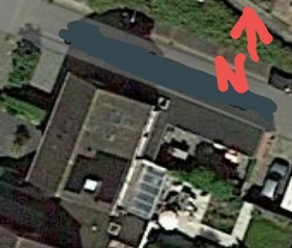

Hallo allemaal,
Ik zie door de bomen het bos niet meer. Na veel gelezen te hebben, verschillende mensen gesproken te hebben en installateurs ben ik opzoek naar een goed advies.
Ik ben in het bezit van 20x Jinko N-type 405WP. Het plan is om er 15 op het platte dak te plaatsen op een schans van circa 10 graden, in landscape 3 hoog en 5 breed (dit past). De overige 5 panelen wil ik op de schuine kap plaatsen, netjes 5 op een rij in portrait.
Nu heb ik op beide daken geen schaduw door bomen of andere obstakels, alleen als de zon aan het einde van de dag wegdraait naar het westen valt er langzaam schaduw over de dakvlakken heen.
Wat raden jullie me aan kwa omvormer en optimizers etcetera? Of leent mijn situatie zich goed voor een stringomvormer?
Vooralsnog heb ik hier een 1-fase aansluiting, dit moet een 3-fase aansluiting worden zodra LIANDER weer kan leveren, slimme meters zijn op door chiptekort.
Bij voorbaat dank voor de adviezen.
Mvg Stefan

Ik zat ook te denken aan een stringomvormer. Zolang we 1x35A hebben eerst 15 panelen op het platte dak. 2 string van 7 en 8 panelen op een 5kw GoodWe. De vraag is alleen hoe ik de installatie ga inrichten zodra ik over ga op 3x25A en er 5 panelen op het schuine dak bijplaats.

In de huidige situatie hebben we een 1 fase aansluiting en er komen 15x jinko n-type 405 op het platte dak. Aangesloten op een Goodwe GW5000D-NS verdeeld over 2 MPPT's
Inmiddels is er een 3 fase aansluiting aangevraagd bij Liander, echter de levertijd is onbekend.
Zodra de 3 fase aansluiting is gerealiseerd komen er 5x jinko n-type 405 bij op het schuine dak.
De vraag is alleen: welke type omvormer is hiervoor geschikt? We hebben geen schaduw en de voorkeur gaat uit naar een stringomvormer. Dat moet er dus 1 zijn die om kan gaan met verschillende dakorientaties en hellingshoeken.
Wie o wie heeft een goed advies?
De 3 fase aansluiting is nodig i.v.m. warmtepomp etcetera.
