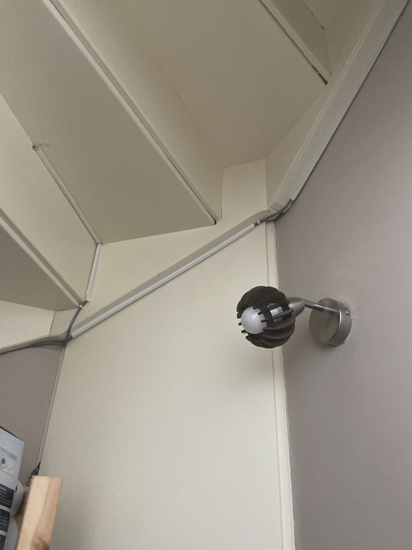

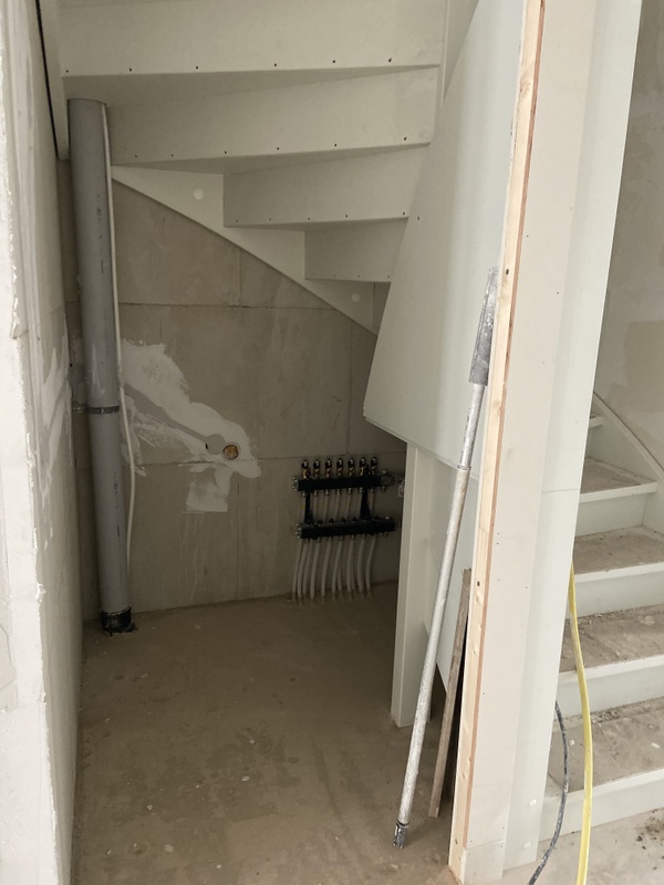

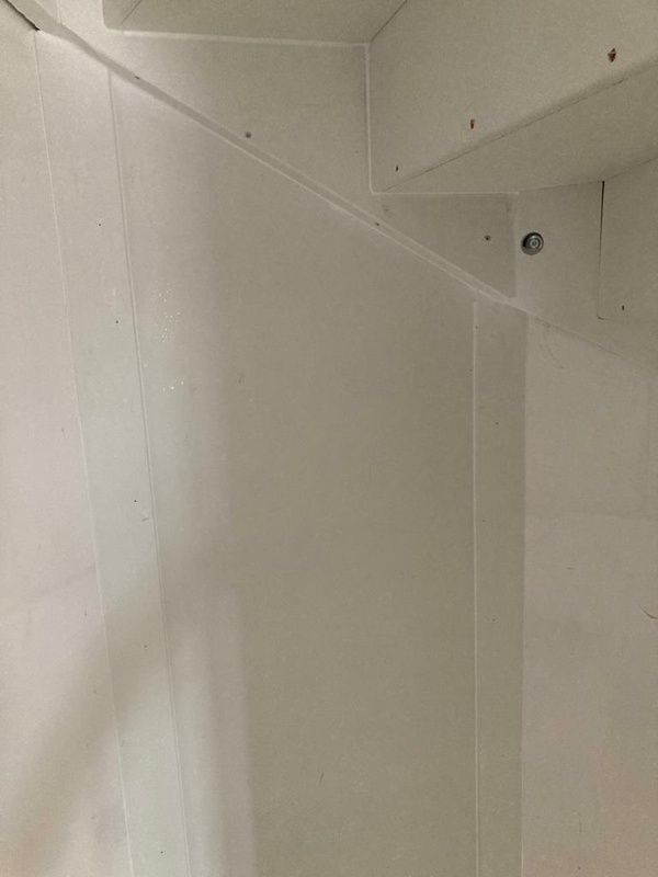

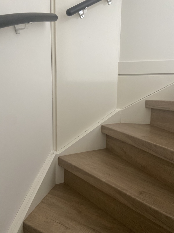

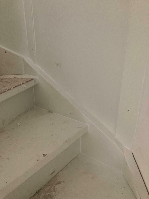

We hebben het nog niet in het echt gezien. Maar foto 1 en 2 is wat we in onze huidige woning hebben, dus echt een lepe hoek: buis achter de trap. Foto 3 en 4 is van het nieuwe huis: de schijnconstructie Afbeeldingslocatie: https://tweakers.net/i/3mIOmfRbW2yWapZqxh3ddiiHLKg=/x800/filters:strip_icc():strip_exif()/f/image/mOn9LK3Lhw4cVnOIUV0qEleN.jpg?f=fotoalbum_large

Enige nadeel is, is dat je zelf die lepe hoek niet voor toekomstige leiding doorvoeren zal kunnen gebruiken, omdat het gat alleen op maat is voor de riooldoorvoering.
Verder moet ik zeggen dat de afwerking zoals nu gemaakt is best netjes is gedaan; ik had erger verwacht na je eerste foto.

Dat hebben ze keurig afgewerkt. Grootste nadeel lijkt me inderdaad dat het lastiger is om er zelf nog iets doorheen te jassen. Dat het gaat werken zou ik me geen zorgen om maken; het zit op die plek aan twee kanten aan de muur vast. Áls er al iets gaat bewegen, zal dat bij de spil zijn lijkt me.

Na zien van foto's neem ik mijn eerdere opmerking terug. Netjes opgelost dit.
Edit: Enige is, is die trede nou niet ineens te smal?

@gysman11 goede vraag! Ik las in de bijlage van het bouwbesluit dat de trede minimaal 0,8 m moet zijn. Ik heb nu nagevraagd hoe breed en diep de kortste trede daar is en ben in afwachting van een reactie.

Als de juiste trap wel geplaatst zou zijn dan was de traptrede toch net zo breed geweest als dat die nu is?

Qua werkvoorbereiding verdient dit inderdaad geen schoonheidsprijs: er had een andere trap besteld moeten worden aan de voorkant van de bouw. Maar de afwerking en de oplossing zijn netjes.
De constructie van de trap is niet beschadigd, de randen aan de zijkant zitten er nog en daarin is niet gezaagd.
De trede is ter plaatse van de leiding verzwakt door de standleiding, maar omdat hier de trede op zijn breedst is zullen krachten goed spreiden. Ik zou het aandurven zo :)
Dan het PVC: dat is erg flexibel. Als de trap gaat werken (het is immers hout) zal dat niet zo veel zijn dat de leiding dat niet kan opnemen. Ook hier geen probleem dus.
De tip om er een deurtje van te maken of extra leiding in te maken is wel goed. Maar ook dat kan nog achteraf tzt: langs onderen kom je er goed bij en kun je met kortere PVC-delen en koppelstukjes nog prima een leiding bij 'schuiven'. Afhankelijk van hoe het boven is geregeld uiteraard... als deze leiding direct in de badkamer uit komt, wordt het al meer uitdaging uiteraard.
