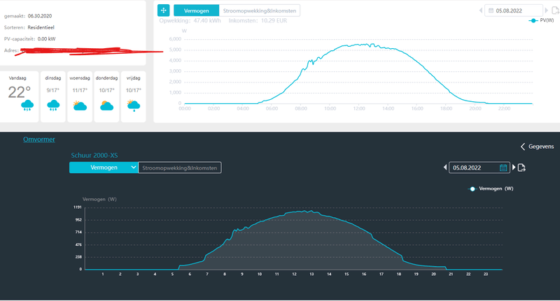

Op ons dak in Zuidhollandzuid 30°/zzw/geen schaduw liggen 10 panelen aan een goodwe gw3000xs omvormer, op een zonnige dag zijn er nette bell-curves, maar er zitten altijd sprongen in, iemand een idee wat die sprongen veroorzaakt?

  • DukeBox
Lijkt wel vaste tijden te zijn, 09:00 , 12:00, 17:00 en 20:00, waar komt deze grafiek vandaan ? Zou ook gemiste data kunnen zijn aangezien de stukjes ervoor en erna ook wat afvlakken voordat ze omhoog/omlaag gaan.

grafiek komt uit SEMS, het systeem van Goedwe waarmee je je omvormer kan uitlezen.
Even in de data gekeken voor de tijden van de sprongen:
eerste sprong tussen 8.25 en 8.30u
tweede sprong tussen 11.55 en 12.00u
derde sprong tussen 16.25 en 16.30u
vierde sprong tussen 19.50 en 19.55u

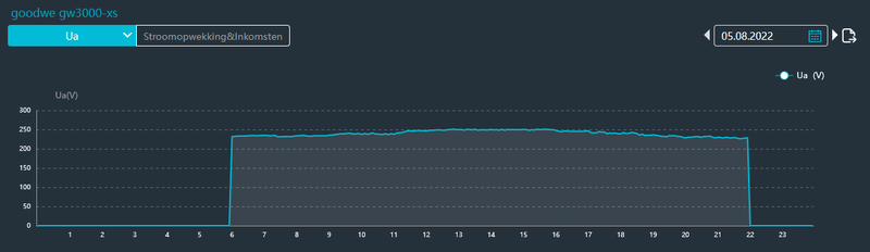

@com2,1ghz Zelf ook zitten neuzen in de andere data van de omvormer, ik had daar sprongen in Voltage verwacht op dezelfde tijdstippen, maar de grafiek geeft daar weinig afwijkends te zien:

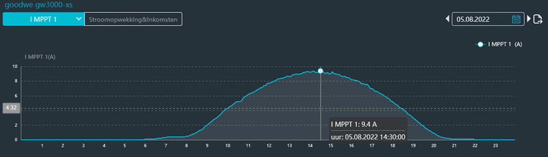

Wellicht is onderstaand grafiekje ook nog interessant.
Afbeeldingslocatie: https://tweakers.net/i/45bu1j4ARYNhCrHyUDTNaBkKlJg=/800x/filters:strip_exif()/f/image/DIFZ5roqZNBPHRdPNI23DoLf.png?f=fotoalbum_large
Zou het kunnen zijn dat bij de sprongen de omvormer van strategie/ algoritme verandert of zo iets?

MSXBas schreef op maandag 23 mei 2022 @ 09:50:
goodwe staat niet echt bekend om het correct weergeven van de opbrengst, stroom en voltage zien er goed uit. ik zou het houden op een glitch in de sjoemel software.
