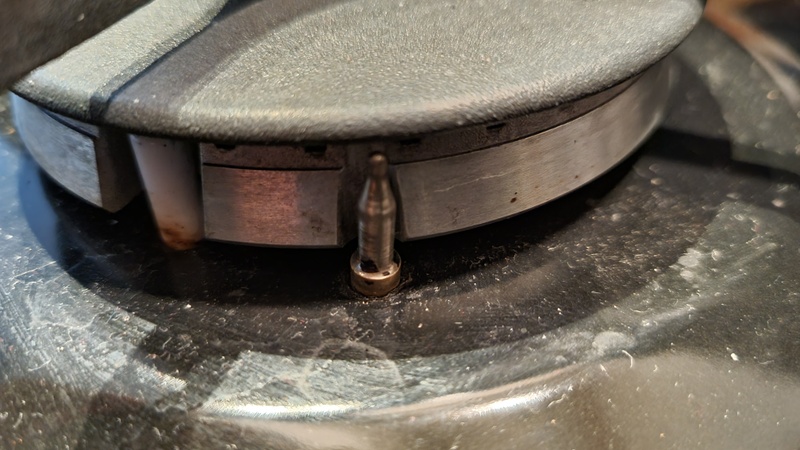

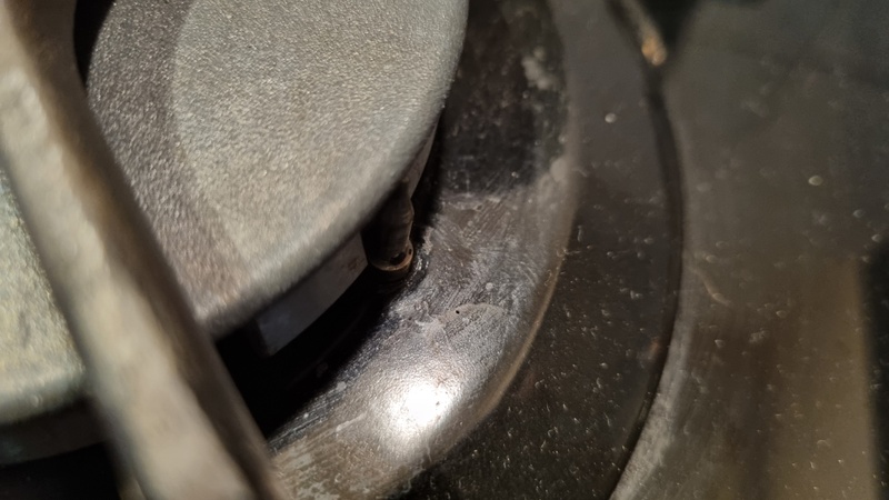

Fototje?

Bij deze:
Afbeeldingslocatie: https://tweakers.net/i/XhsnrzbSitXmBZYWxC6g2mjMHss=/800x/filters:strip_icc():strip_exif()/f/image/hFE7HC20QQmIzrRPqqNaznic.jpg?f=fotoalbum_large
Afbeeldingslocatie: https://tweakers.net/i/Gr4LzMVT6EL82ZhSaHhv5-aCb38=/800x/filters:strip_icc():strip_exif()/f/image/gjtRvLz69Eb0EcIGMThWEUDT.jpg?f=fotoalbum_large
Hierbij excuseer ik alvast dat ik een weekje niet echt zal reageren hier waarschijnlijk. Morgenochtend vertrek ik voor een motorvakantie :+

LankHoar schreef op woensdag 25 mei 2022 @ 18:30:
Bij deze:
Als de pit brandt, zit er dan ook een vlammetje bij het thermokoppel? Als er gaatjes verstopt zitten, kan het zijn dat net de 1-2 gaatjes die het thermokoppel nodig heeft niet branden.
En als we toch bezig zijn: zit er een zwarte, rubberen gasslang aan dit fornuis? Doe jezelf dan een lol en haal een nieuwe bij de bouwmarkt. Die dingen hoor je elke 5 jaar te vervangen (ook al doet niemand dat). Voorkomt dat een te oude slang gas gaat lekken. Als het een gele geribbelde slang is, is het binnenwerk van metaal en hoeft hij niet vervangen te worden.
