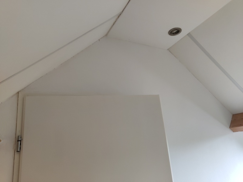

Op zolder is onze slaapkamer en die van het jongste kind (die daar sowieso de komende 4 jaar alleen slaapt), maar de deuren zitten sowieso in de weg Afbeeldingslocatie: https://tweakers.net/i/GoSmDihzQeTNyEpUJ7InDKZV8Wg=/800x/filters:strip_icc():strip_exif()/f/image/L49UfwmJkyFPOqEtV0v3idoU.jpg?f=fotoalbum_large
Boven de garage is een soortgelijk dak (het dak van het huis loopt door over de garage), dat isoleer ik wel van binnen uit ivm mijn muziek-hobby, maar met dat 'projectje' ben ik al 6 maanden bezig. Kom zelf te weinig aan klussen toe.
Welke hoogte heeft deze deur nu? Als het een 2.11m deur is (of hoger), zou je kunnen die vervangen door een 2.01m deur en dan zou je wel van binnen kunnen na-isoleren (op de ruimtes die je nu warm wilt kunnen stoken).
  • Metaalhoofd
  • Laatst online: 10-04 13:26
MSXBas schreef op donderdag 30 juni 2022 @ 12:36:
Ik denk 201cm, maar ik begreep dat na-isoleren ook weer vochtproblemen kan veroorzaken, omdat die Unidek-achtige platen dampdicht zijn en er dus tussen de nieuwe isolatie en dakplaten condens kan vormen, waardoor de gordingen zouden kunnen gaan rotten.
