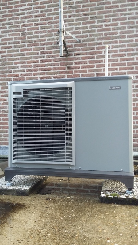

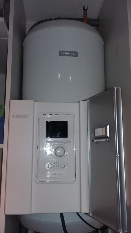

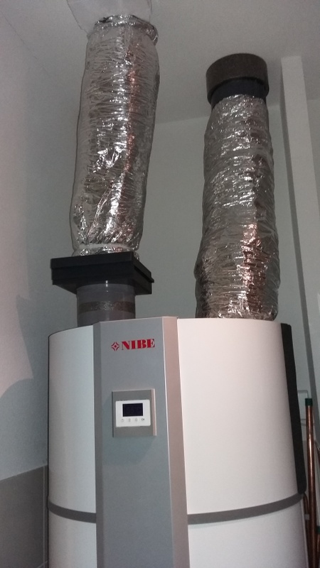

  • bopke_wezep
  • Registratie: Juli 2017
  • Laatst online: 30-07-2022
Afbeeldingslocatie: https://tweakers.net/i/bq6-8w0OWXl5I43DkoIir9LkDpY=/x800/filters:strip_icc():strip_exif()/f/image/TQt4w0MkFdV2LOGFbc3gLC9Q.jpg?f=fotoalbum_large
Afbeeldingslocatie: https://tweakers.net/i/ip3E0IAKjCGXfiLzAL1AXHZbXpI=/x800/filters:strip_icc():strip_exif()/f/image/iUl5gUrJsdK7zzwxgvGWPGVz.jpg?f=fotoalbum_large
Afbeeldingslocatie: https://tweakers.net/i/_009fS78A-aMf-0AELuDt3Z1dBc=/x800/filters:strip_icc():strip_exif()/f/image/ga1txXhZzVqJZYjaljlAmSSy.jpg?f=fotoalbum_large
woning uit 1987 . warmwater uit een ventilatieluchtwarmtepompboiler , en verwarming uit een lucht/water buitenunit , afgiftesysteem Jaga convectoren met DBE en gedeeltelijk vloerverwarming.
Gas is afgesloten _/-\o_ ,totaal jaarlijks stroomverbruik woning rond de 8000 KWH ;)

  • HereIsTom
  • Laatst online: 04-02-2023
@bopke_wezep Wat is het stroomverbruik van die warmtepomp?
 iPad Pro 12.9 | Sony 55A89 4K OLED Smart Android TV | Mobile:  iPhone 8 Plus 64GB | Warmtepomp MHI SRC/SRK35ZS-W
  • bopke_wezep
HereIsTom schreef op zondag 22 mei 2022 @ 14:35:
deze is berekend op 4500 Kwh per jaar , en dat klopt wel aardig de laatste jaren

bopke_wezep schreef op zondag 22 mei 2022 @ 14:38:
Hoeveel kW is die wp? Het lijkt me veel namelijk.
Normaal is de vuistregel het gasverbruik x2-2,5 is elektra verbruik wp.
  • bopke_wezep
Rol-Co schreef op zondag 22 mei 2022 @ 14:46:
Dit is een f2040-8 unit , wij hebben de temperatuur dag en nacht op 21 graden
Ons gasverbruik lag op 2100 kuub gas ... >:)
