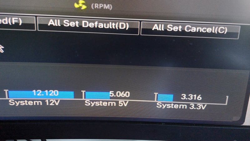

Afbeeldingslocatie: https://tweakers.net/i/vIy1UvZY4RlxDVlADh3Q7Itfq00=/800x/filters:strip_icc():strip_exif()/f/image/LFPMBQybi4V79RooGT34px9j.jpg?f=fotoalbum_large
Dit zijn de reading, een korte google search laat zien dat deze waardes normaal zijn. Mijn computer is nog niet gecrasht in de 15 minuten dat ik erop zit. Helaas is in het verleden gebleken dat dit geen garantie is van de stabiliteit over een paar uur.
